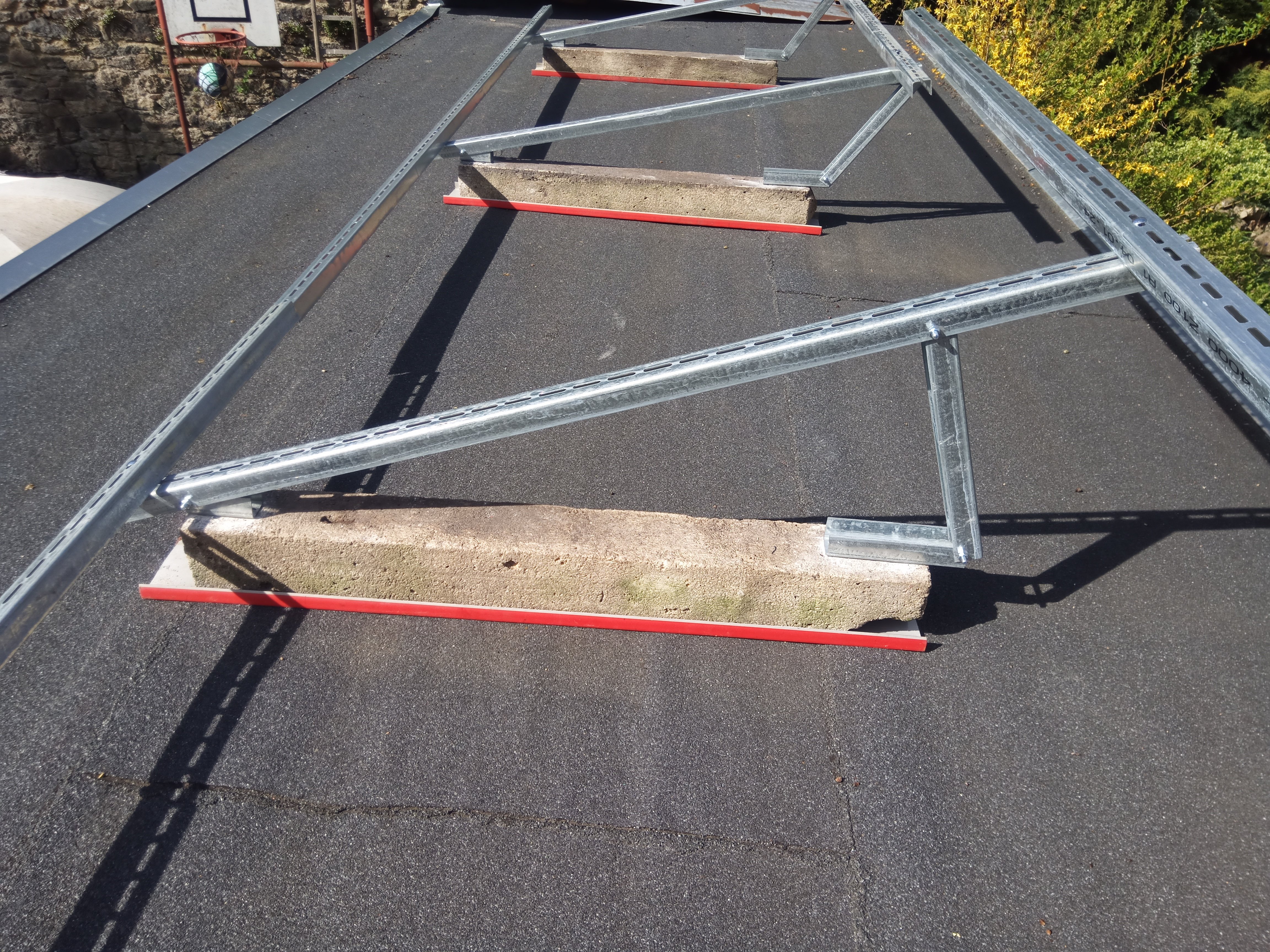

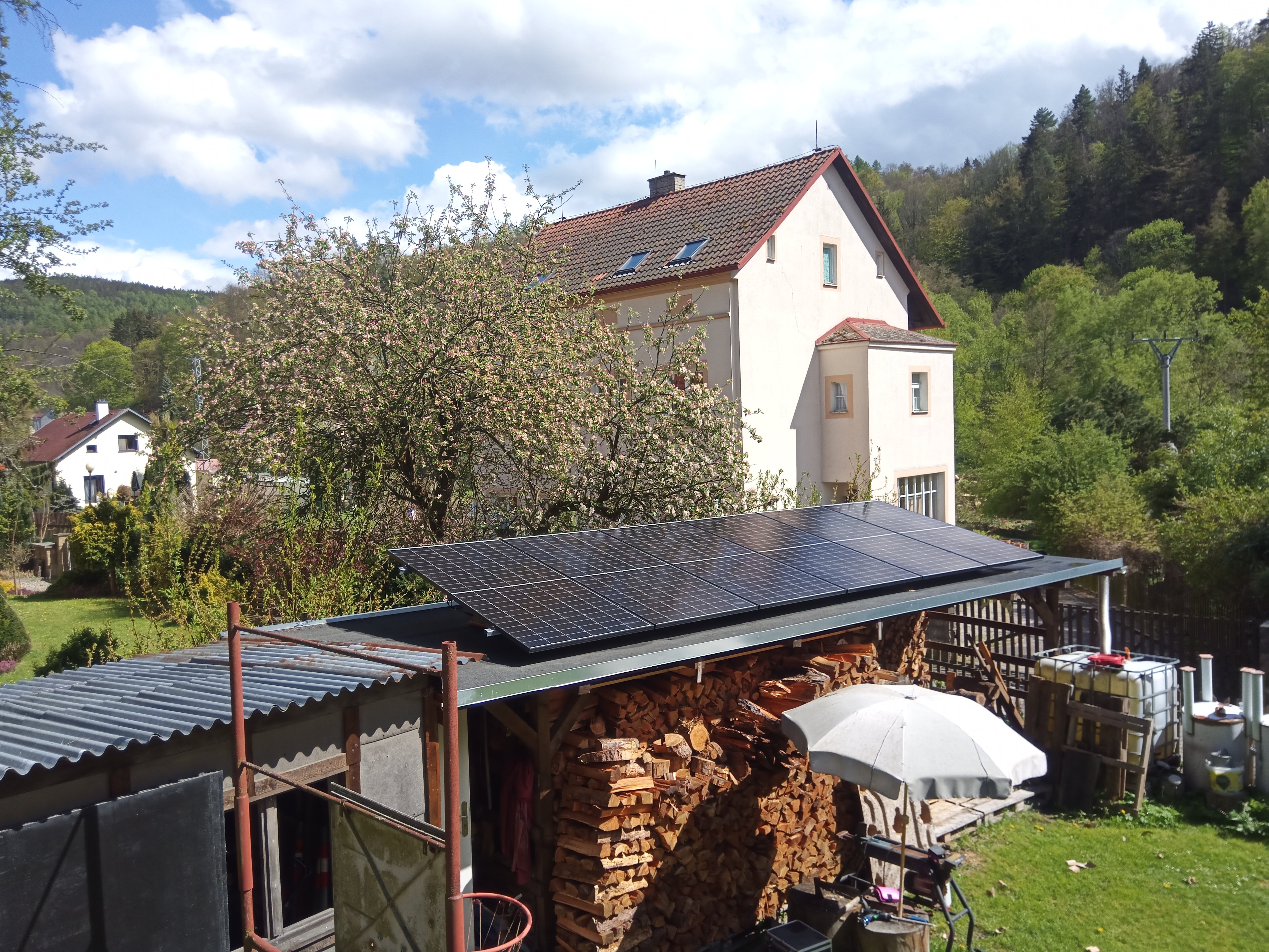

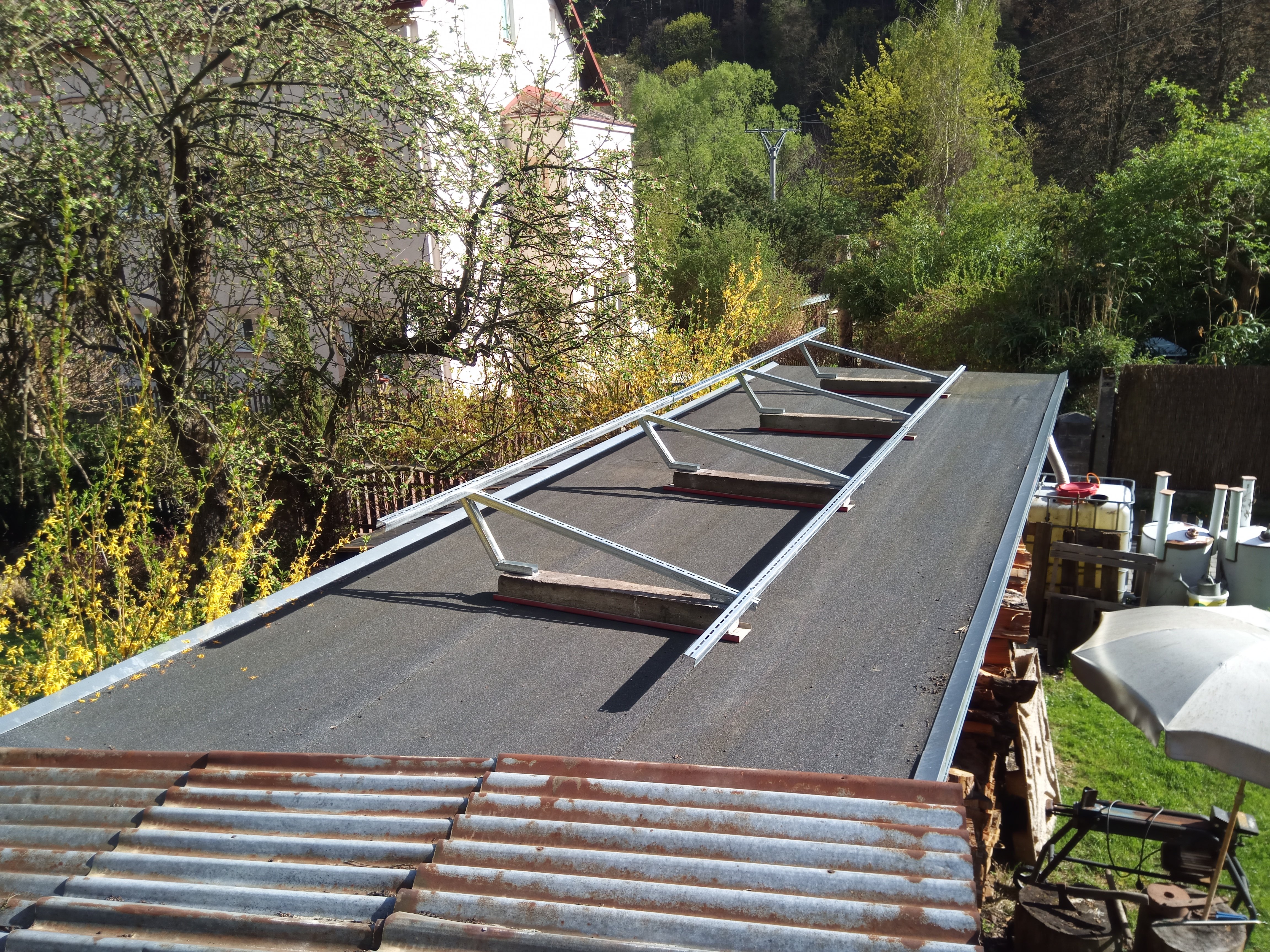

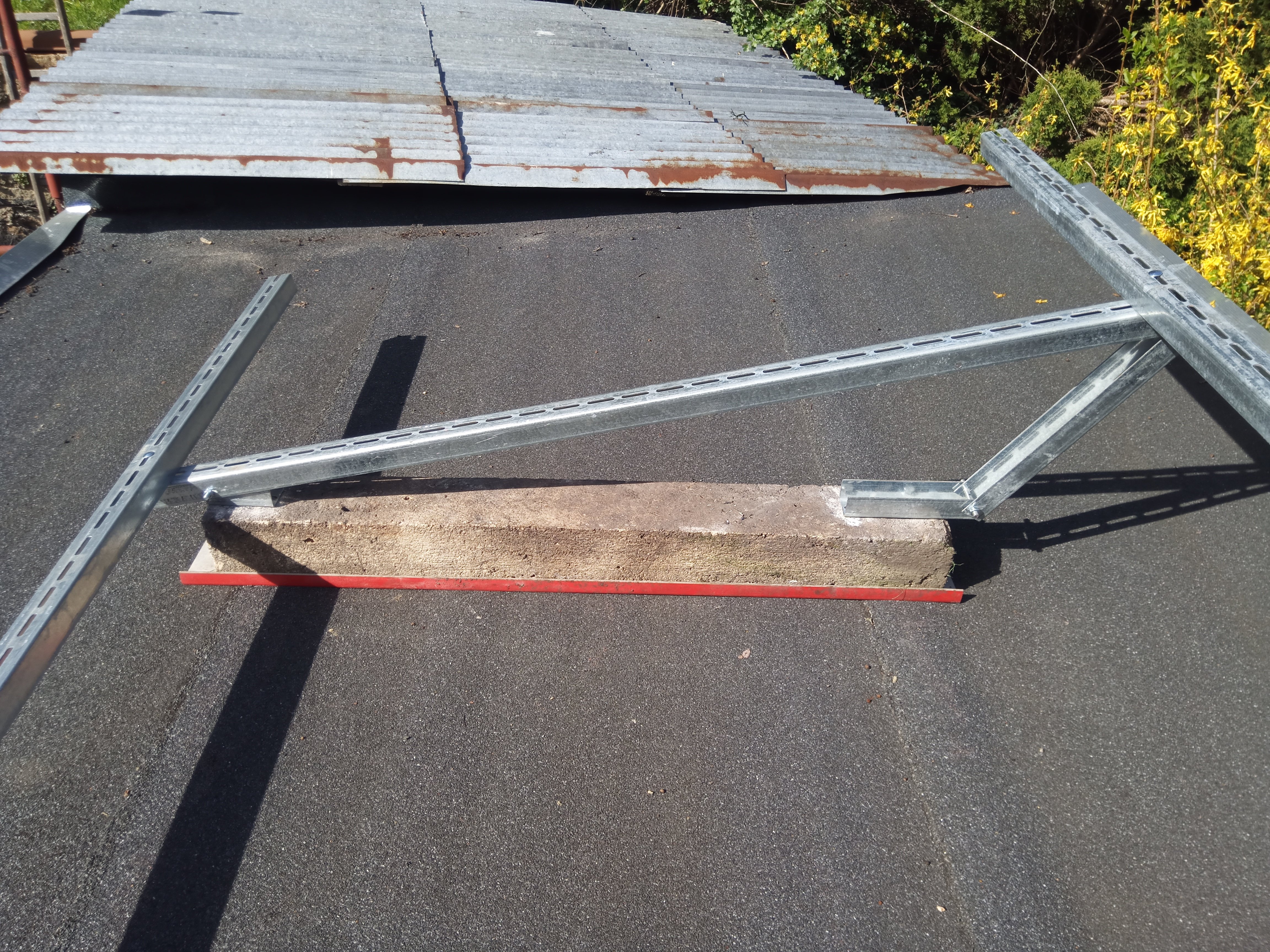

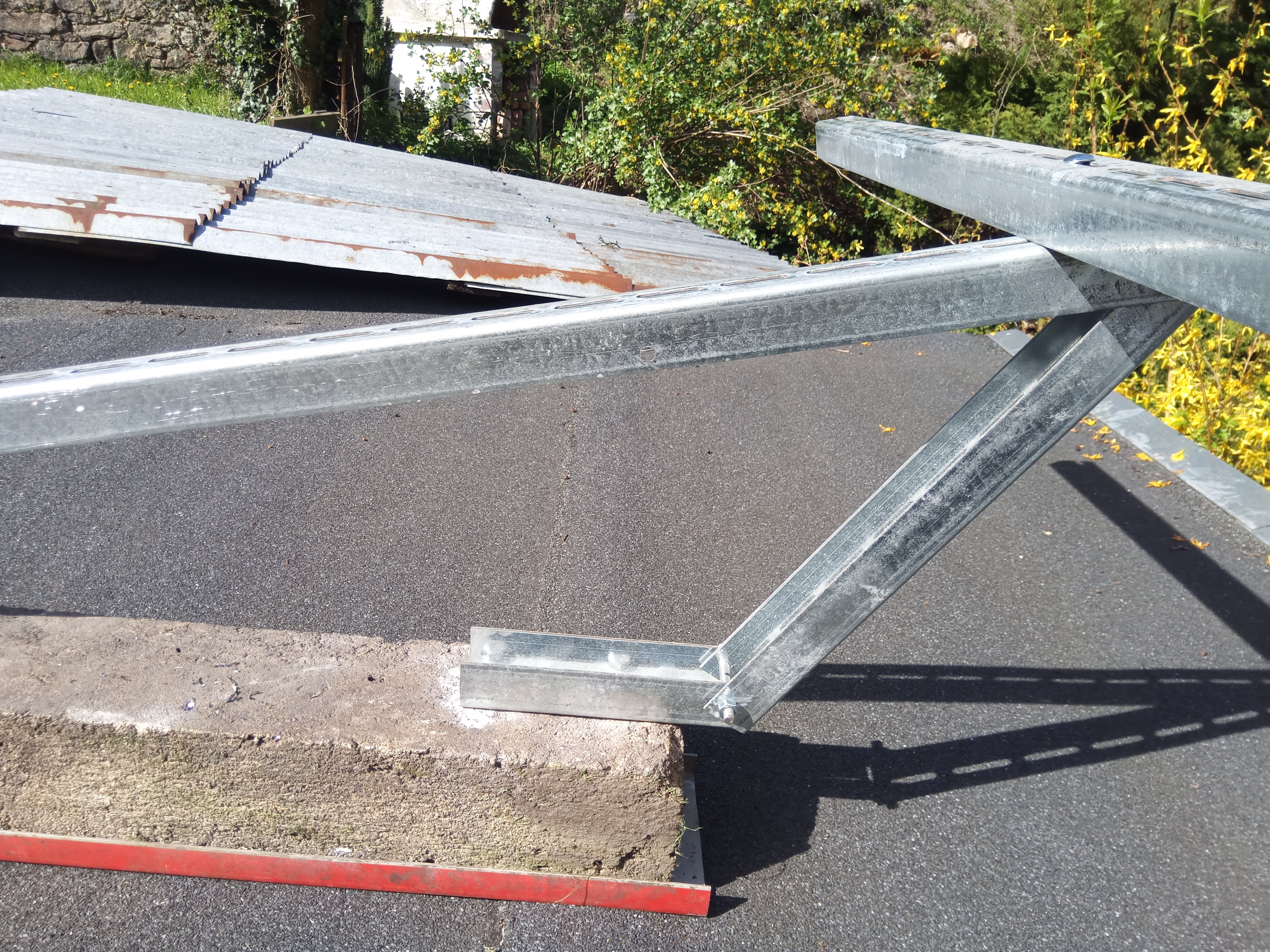

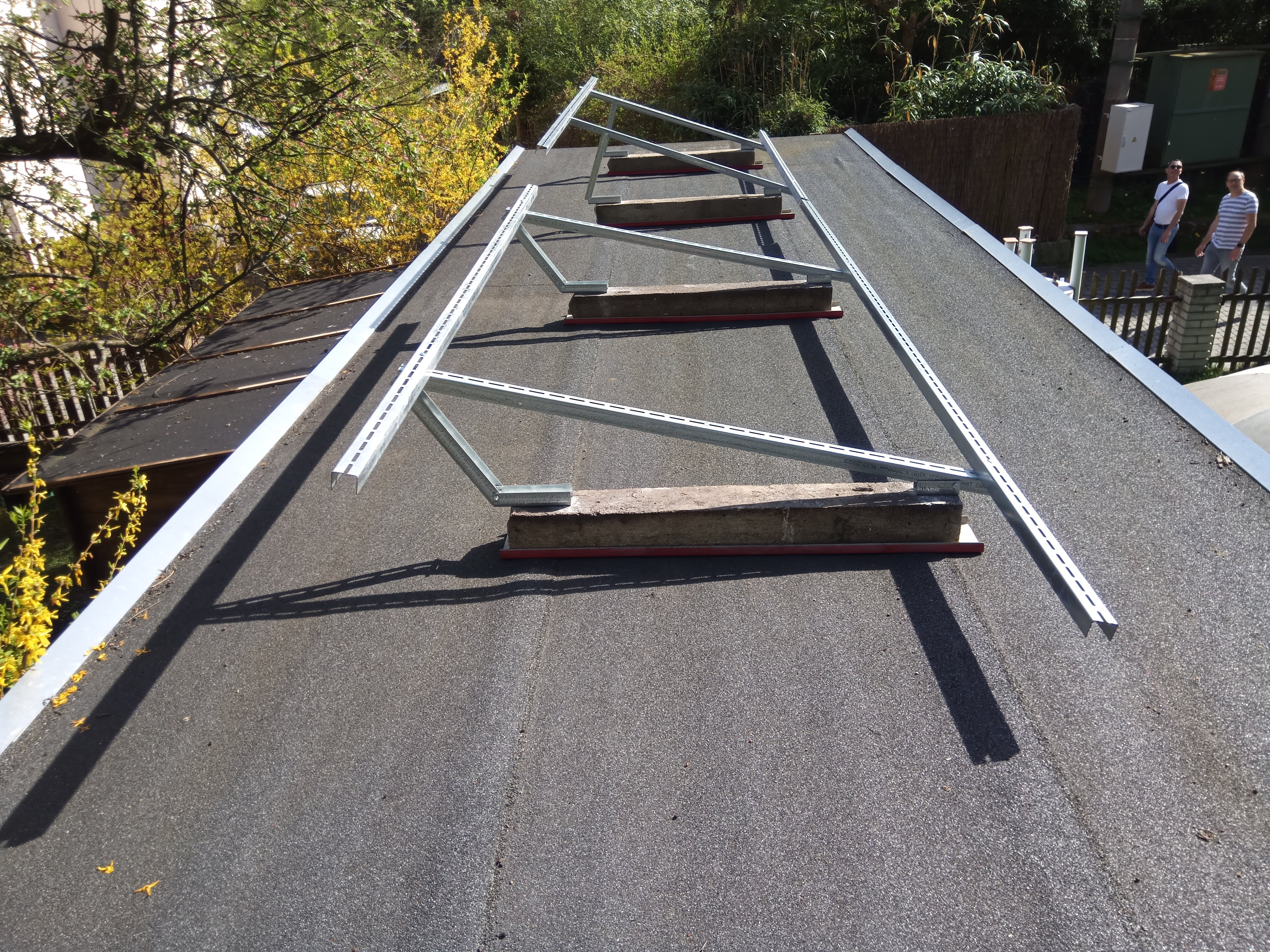

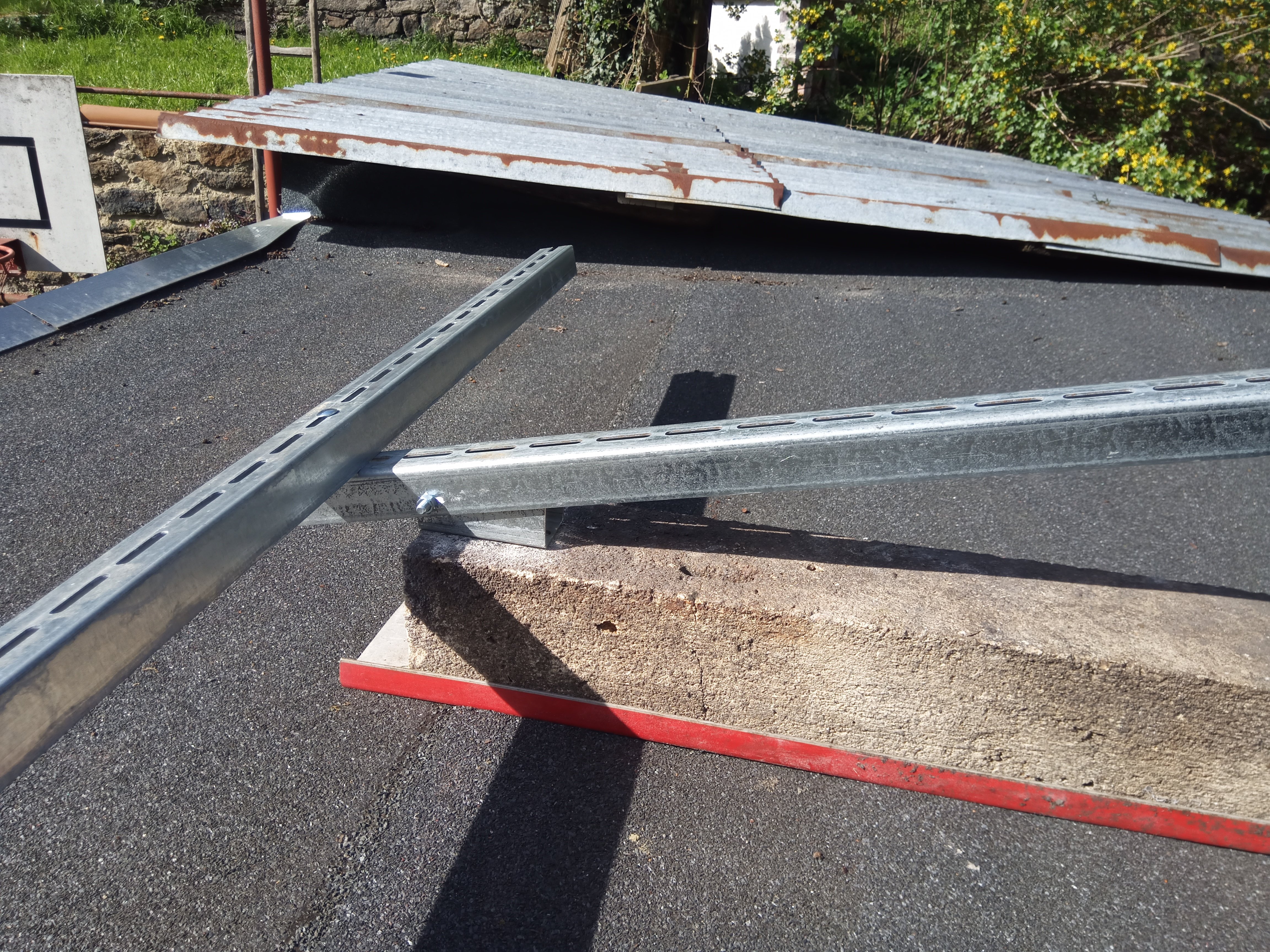

takto jsem si poradil s konstrukcí na ploché střeše mého dřevníku...
jelikož Al profily jsou dost drahé, použil jsem materiál FeZn UA 50 x 40 x 2 mm
konstrukci je třeba zatížit, nebo přikotvit... kotvit do krytiny jsem nechtěl a abych nemusel pokládat betonové bloky na konstrukci, požil jsem staré betonové sloupky rovnou jako součást konstrukce.
materiál vyšel na cca 2700,- i se spojovacím materiálem ( závitová tyč, vratové šrouby, podložky, matice )
aby se beton nevtlačoval do asfaltového pásu, jako separaci jsem použil stará plastová víka z el. žlabů.
získal jsem konstrukci dlouhou 7 metrů a vešlo se 6 panelů 2278 x 1134 mm
konstrukce je bytelná a je možné nastavovat sklon.
práce - 2 hodiny a je to věčné...
