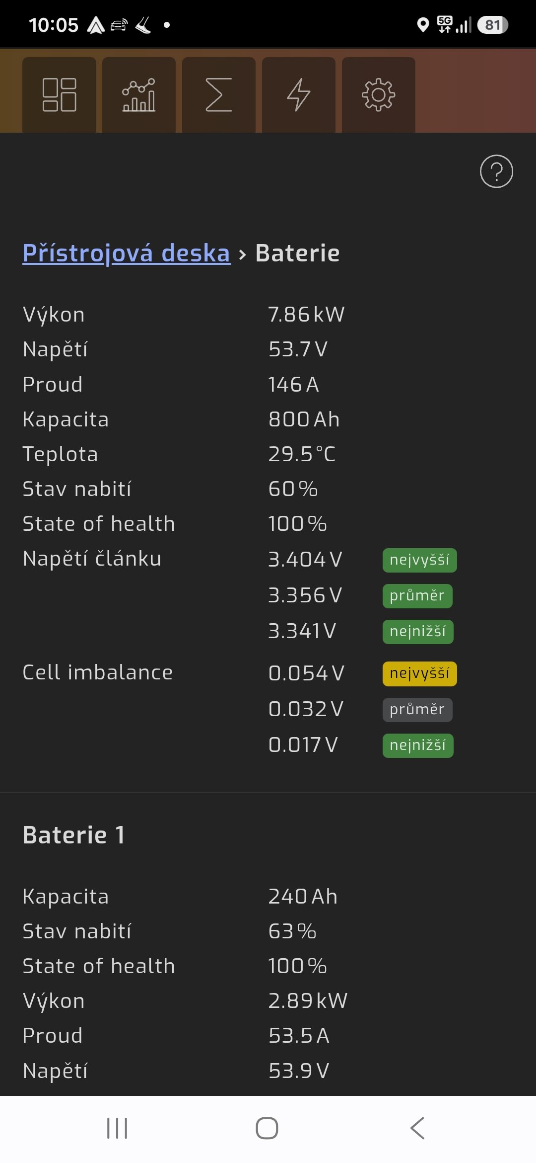

Např:cya50 zatěžuji max140A

Já jedu, celkem běžně 150A do baterek v přechodném období 250A.
