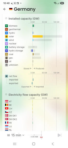

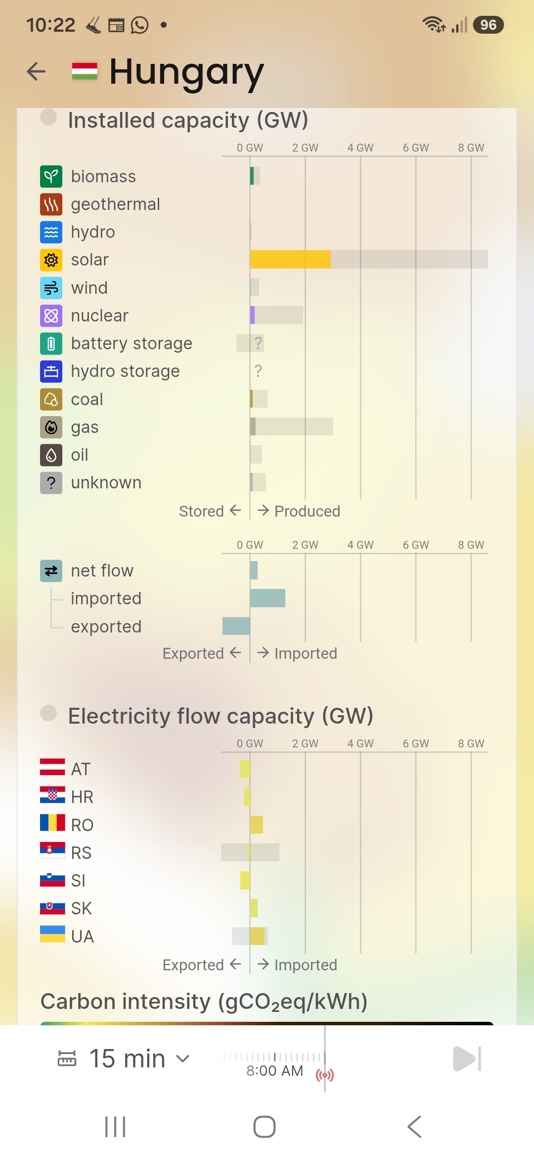

Není špatné pro zajímavost kuknout na co Maďaři jedou? Nemůžu přijít na to., kde tam mají ty tocive stroje?? Jak mi zastánci zastaralych technologií tvrdili, že jsou v systemu nutné a bez nich síť zkolabuje

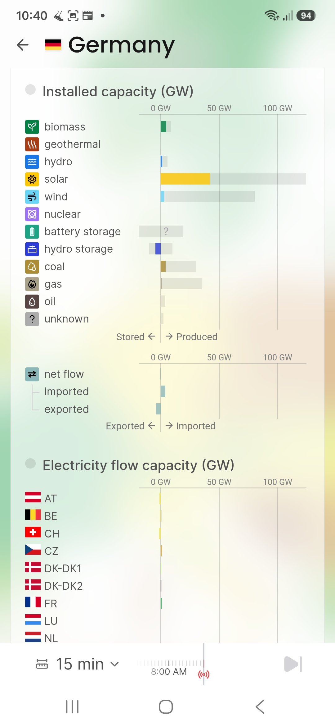

Tak v Německu se taky skoro nic netočí a jede jim 42GW solarů. Dnes je součástí každého nové pripojeneho měniče ragulacni vykonová křivka podle frekvence a napětí.
Byl jsem se znovu podívat do garáže a opravdu se v mém ostrovu taky nic netočí a funguje.:))A to je manželka nepředvídatelný odběratel.
