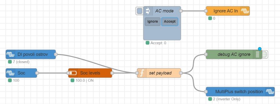

Je obecně známo, že režimy jako "Pouze měnič" nebo "ACignore" nedělají přetoky, avšak existuje nějaký režim/nastavení, který MultiPlus kompletně fyzicky odpojí od gridu?

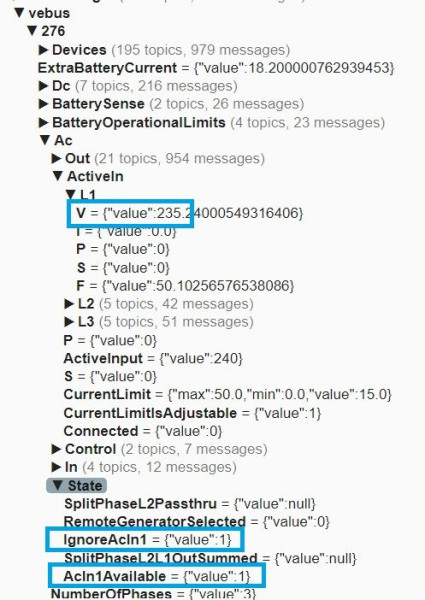

Zkoušel jsem oba zmíněné (nastavované přes Node-RED), dle mého pozorování sice oba odpojí interní grid relé, ale stále na gridu zůstane viset část jeho elektroniky (kvůli měření). Když je na gridu, můžou vznikat dělat drobné jalové přetoky, také je zde riziko, že přiteče nějaké přepětí při bouřce. Když už objekt dokáže jet dlouhodobě v ostrovu, chtěl bych dosáhnout automatického fyzického odpojení.
Umí to MultiPlus-II sám o sobě?
