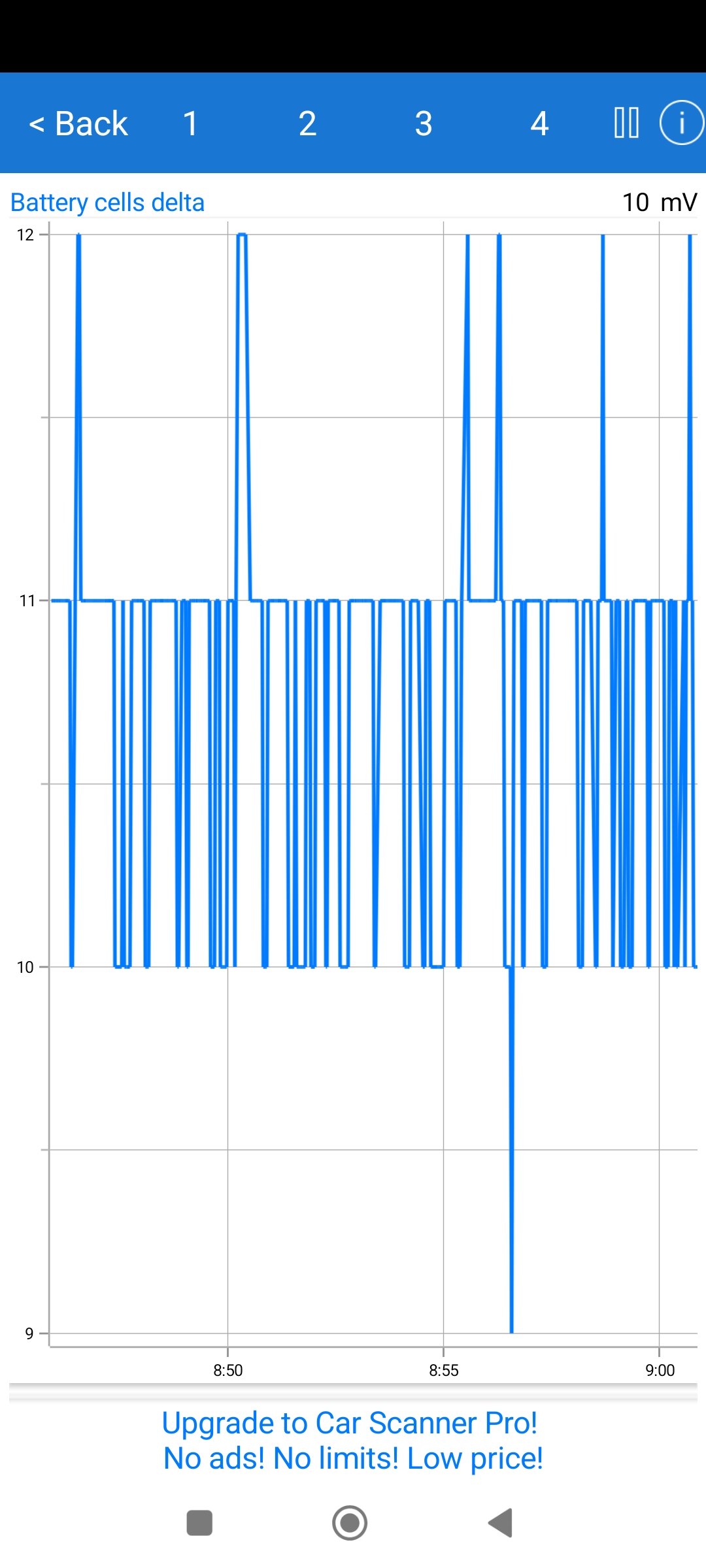

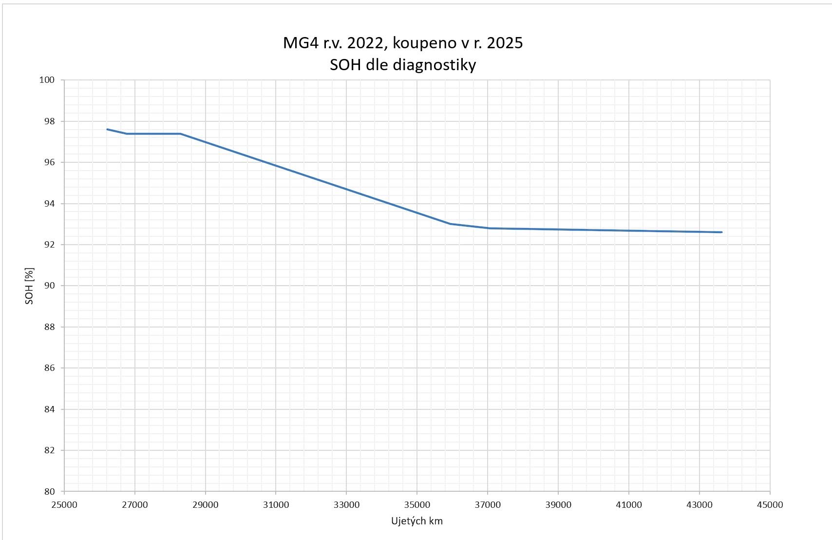

Občas vyčtu diagnostikou SOH. Vývoj vypadá nějak takto: A jde vidět i delta napětí mezi články:
