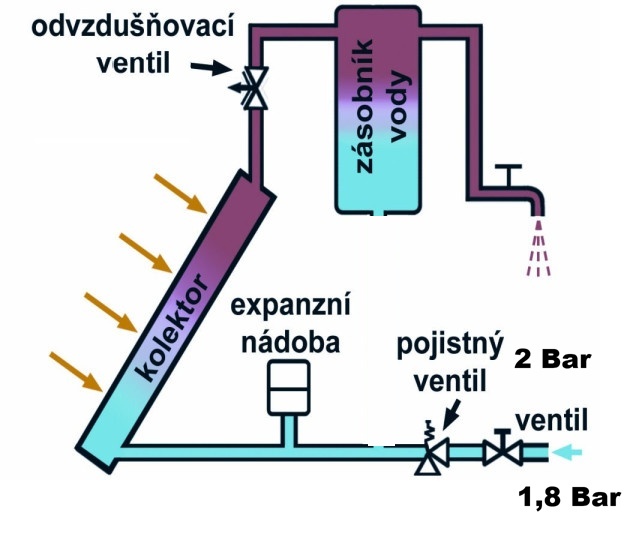

Re: jednoduchy solarny system na ohrev vody v zahradnom sedeni ,poraďte
takže by to malo asi vypadat takto?
Spodok systému
prívod vody → Redukčný ventil 1,8 bar → Spätná klapka → hadica nahor
Vstup do spodnej časti solarneho panelu Marimex slim 180 (studená voda)
Z Marimexu → hadica nahor → Vstup do bojleru
Panel ohrieva vodu → Výstup z panelu (teplá voda hore)
Teplá voda prechádza cez odvzdušňovač → T-kus → expanzná nádoba + poistný ventil 2 bary
Teplá voda ide do hornej časti bojlera (akumulácia)
Z hornej časti bojlera → hadica dole → zmiešavacia batéria → sprcha/drez
Je to takto dobre?
Spodok systému
Je to takto dobre?
Ahoj , trošku si pripadam ako pes nahanajuci si svoj ocas.Potreboval by som radu od človeka, ktorý to postavil a funguje mu to. Ty si to takto robil?rva píše: čtv črc 09, 2026 4:45 pmpokud komponenty vydržíé tlak 1.8 b, tak jim takový tlak vadit nebude. Hlavně jde o kolektor - na jaký tlak je navržen, víte jen vy. Jestli je to nějaké bazénové plastové ohřívadlo, tak pro to to může být problém. Boiler je testován snad na 10 b a proto je jeho součástí pojistný ventil snad na 7 b.
Odvzdušňovací ventil libovolný, automatický odvzdušňovák se dává na nejvyšší místo, aby tam nezůstal vzduch. A samotíž moc nefunguje na tenké trubky - pod 3/4 " bych nešel. A musí to být ve spádu - tedy žádné nahoru/dolů/nahoru/dolů.
Ani nevies ako rad by som to cele uz sprevadzkoval. Cas leti, o chvilu bude po leta za nami a ja si stale len pisem. Nasiel som v dedine aj nefunkcny boljer na cca 120L, bol som ho dnes odskusat, netecie, je tam spalena len spirala, ktoru nepotrebujem, kedze ma fungovat bojler len ako zasobnik teplej vody. Tento bojler ma ale 1/2" vstup a jeden 1/2" vystup. Bude ten bojler fungovať samotiažou, keď má vstup, aj výstup 1/2 " ? Teraz neviem ako to potom namontovať, podla tohto obrazka:[=https://postimages.org/]
[/url]url
Jan
nevidím dôvod privádzať studenú vodu do zásobníka
studenú vodu máš priviesť do zmiešavacej termostatickej sprchovej batérie na konci
K tomu kohoutku na výstupu (termostatické hlavici) musíš dovést také studenou.
A samozřejmě výstup z kolektoru bude do spodu toho tvého vybufetěného bojleru.
