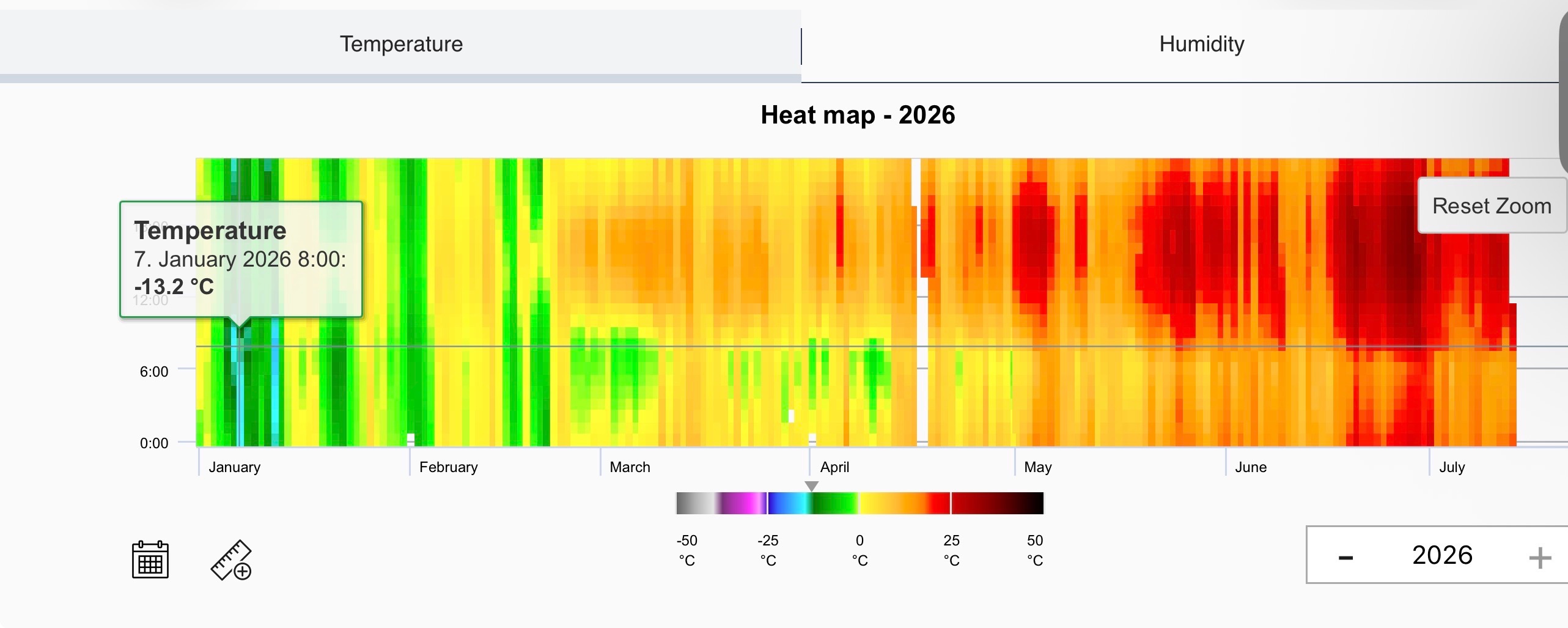

topna sezona začíná pokud si dobře pamatuju tak pokud klesne teplota průměrná <13°2 po sobě jdoucí dny?
asi jsem neneobjevil Ameriku s tim že je dobrý tepelný čerpadlo zapínat převážně když je nad nulou a naakumulovat stavbu přes den a v noci když je pod nulou tak vypínat :/)
Názory zkušenosti se rozcházejí, jenže ono záleží taky na typu stavby jestli je to dřevostavba no tak nemá žádnou akumulaci. Ať si každý dělá jak umí. Co se neměří to neexistuje
Ledové dny (Tmax < 0 °C, celý den mráz): normálně 10–20 dní/rok - to je docela neurčitý, tak se zkusím podívat na mapu ze svý mašinky:
