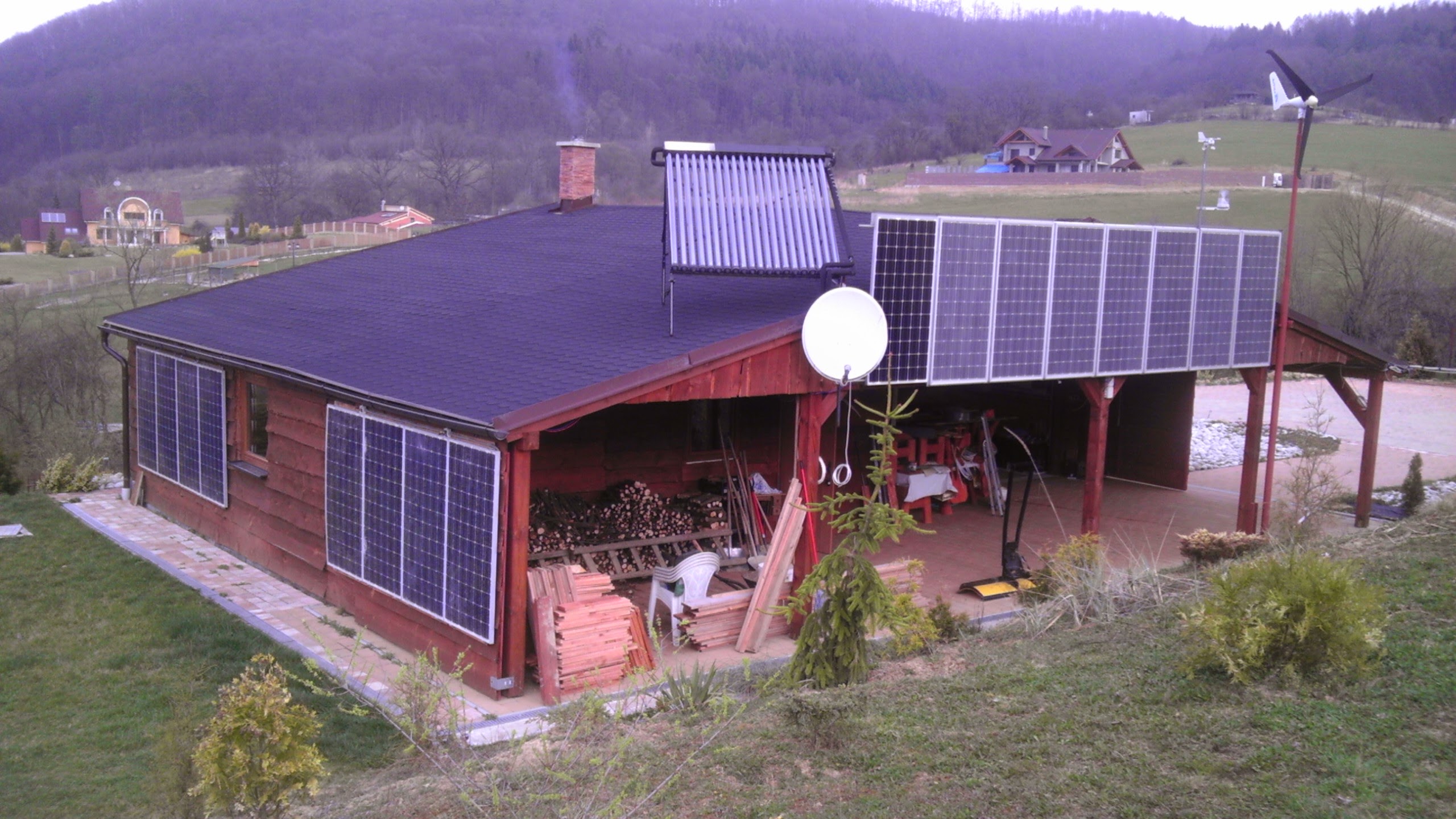

Chata je riešená ako ostrovný systém.
Elektráreň je určená na prevádzku akéhokoľvek elektrického zariadenia na chate, od osvetlenia cez rýchlovarnu konvicu, vŕtačku, pílu, čerpadlo, práčku, vysávač, ...
Panely: 190 Wp, Imp 5,20 A, Voc 45,2 V, Vmp 36,5 V, made in china, 16x statické, 16x otočné, panely su z väčšej časti s popraskanym sklom takže ich výkon odhadujem na nejakych 70%
Regulátory: PCM 8048 - 80A, PCM 5048 - 50A

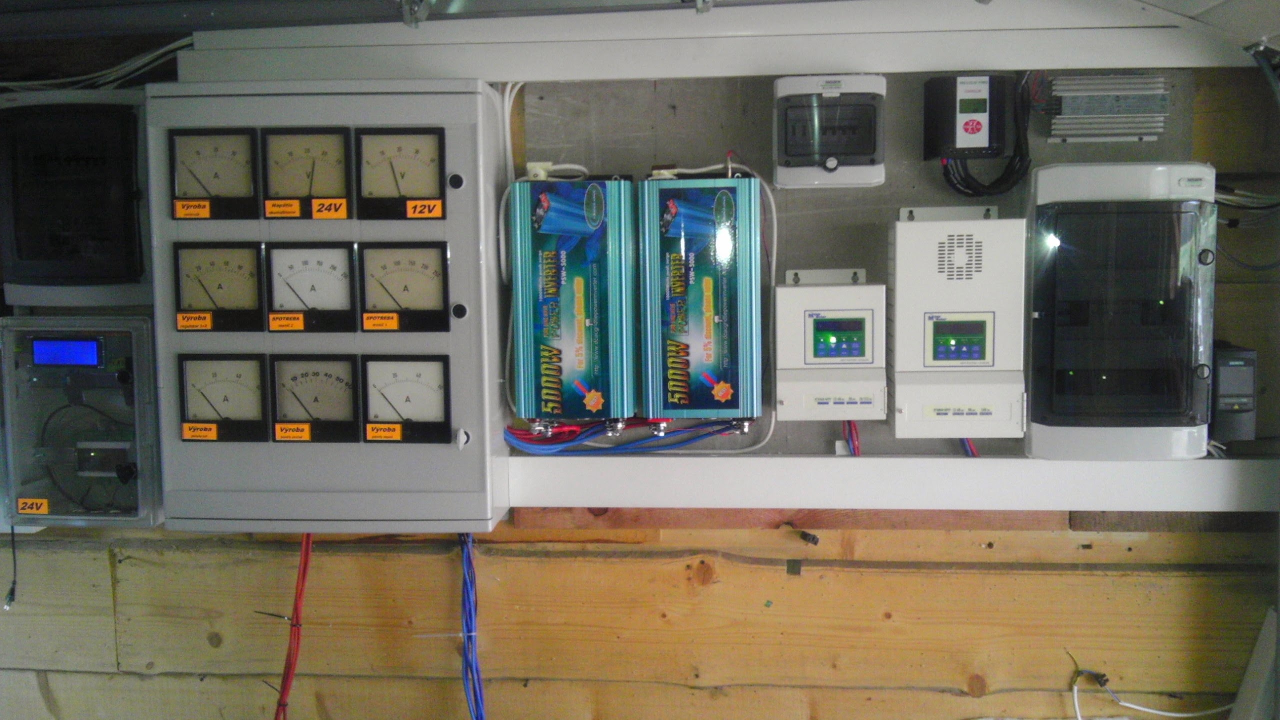

Meniče: AC 2x 5000 W - čistý sínus, DC 24V/12V - 20A
Veterná elektráreň: 750W + Wind solar hybrid regulator
Akumulátory: Trakčné olovo z VZV - 24V / 4000Ah rozdelené na 6 sekcií, každá sekcia istená zvlášť.
Nabijačka: NES-SN 50-24-230 pri použití s centrálou
Elektrocentrála: HONDA EM 55OO CXS na pokrytie zimných období
V roku 2009 začala výstavba malej elektrárne, ktorá obsahovala jeden regulátor, menič, jeden panel a 12V akumulátor.
Samozrejme ako to každý ostrovník pozná, systém nikdy neostane v pôvodnom stave tak ako bol pôvodne zamýšľaný
Ako plynul čas a naberali sa skúsenosti, elektráreň sa postupne rozširovala a nielen o statickú ale aj o otočnú časť. Ako je vidieť na fotkách statické panely sú umiestnené zvislo a to hlavne kvôli zimnému obdobiu a jednak na tom v zime nestoji napadnutý sneh
. 8 panelov je smerovaných na juh a 8 na západ. Časom bol vybudovaný otočný mechanizmus pre natáčanie panelov s aktívnym sledovaním polohy slnka pre maximalizáciu využitia slnečného žiarenia. Pôvodne bol otočný systém navrhnutý pre zopár panelov no tak isto ako sa rozširovala elektráreň, rozširil sa aj otočný systém na dnešných 16 panelov.

Moje prvé meranie ("dedo2") spočívalo v namontovaní ručičkových ampérmetrov, voltmetrov a klasikých elektromerov. Pri takomto meraní si už človek vie predstaviť koľko energie kam tečie

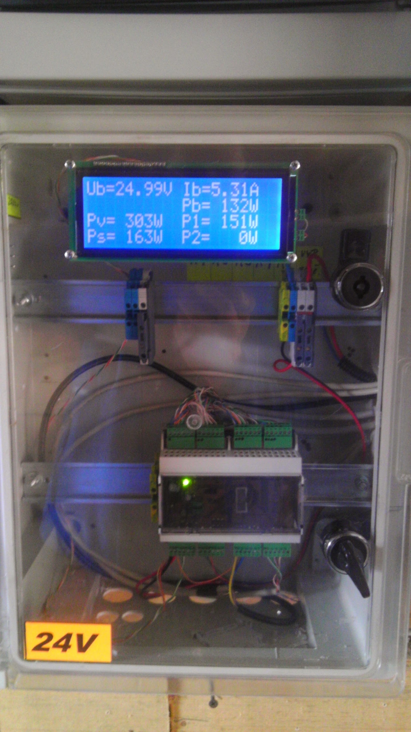

Meracia elektronika momentálne pozostáva z riadiacej jednotky zberu a spracovania dát a LCD zobrazovacej jednotky. Elektronika tiež obsahuje DC elektromery a z pripojených prúdových sond a napätí sa vyrátava vyrobená/spotrebovaná energia na DC strane. Samozrejme u mňa ide o prototyp keďže sa to začalo meraním "na mieru" no stále sa intenzívne pracuje na rozširovaní možností nových modulov a pripojení rôznych periférií, či už na zber a spracovanie dát alebo na externú komunikáciu.
Na LCD je možné zobraziť rôzne hodnoty, od zberaných prúdov a napätí cez výkon a výrobu/spotrebu. Počet zobrazovacích LCD je taktiež možné rozširovať, takže človek nieje obmedzený priestorom niekoľkých znakov.

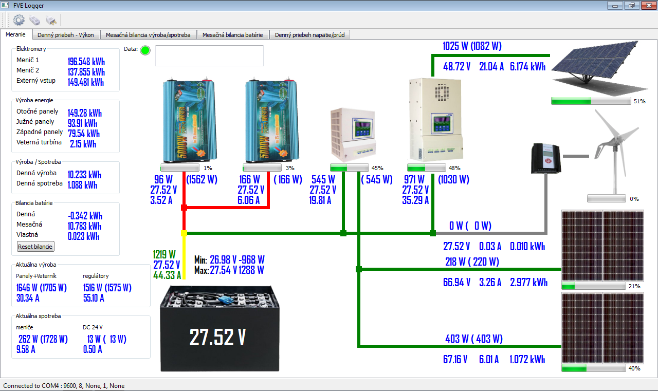

Keďže sa vyvíjala elektronika na meranie bolo tiež potrebné navrhnúť a vyvinúť software pre logovanie a vizualizáciu celého systému. Momentálne testovacie logovanie prebieha na notebook-u ale pracuje sa na verzii kde bude použité RaspberryPi pre logovanie na mieste použitia (pre offline použitie) a tiež možnosť zasielania dát na externý server.
Momentálne je software v stálej vývojovej fáze, takže každú chvíľu sú nejaké zmeny a úpravy. Na úvodnej záložke je zobrazený celý systém kde človek vidí aktuálne hodnoty jednotlivých zariadení s nejakými prídavnými hodnotami.
Ďalej nasleduje grafické a textové zobrazenie dennej výroby a spotreby kde si užívateľ v kalendári vyberie požadovaný deň. Zaškrtávaním políčok sa dá vybrať zobrazenie rôznych grafov.

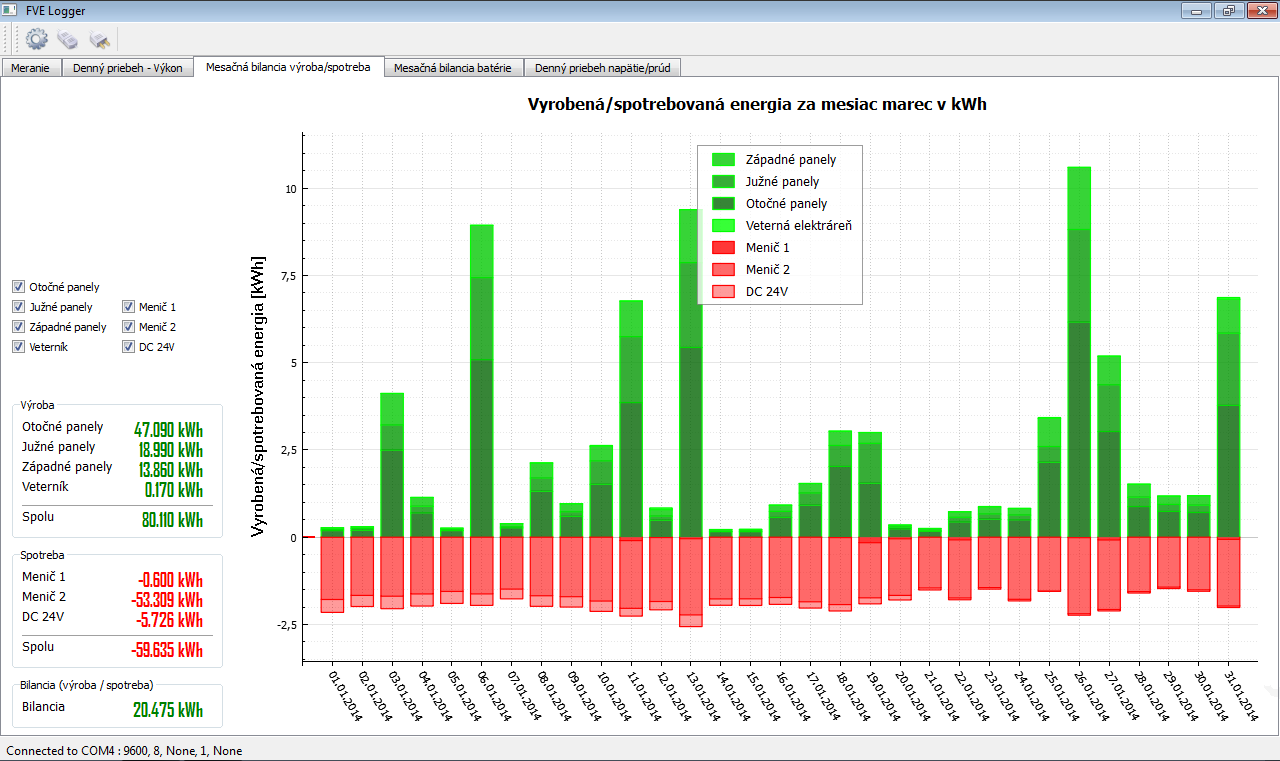

nasleduje zobrazenie mesačnej výroby / spotreby graficky pre každý deň a textovo pre celý mesiac. (pribudne ešte ročná bilancia)
mesačná bilancia stavu akumulátorov (pribudne ešte ročná bilancia)

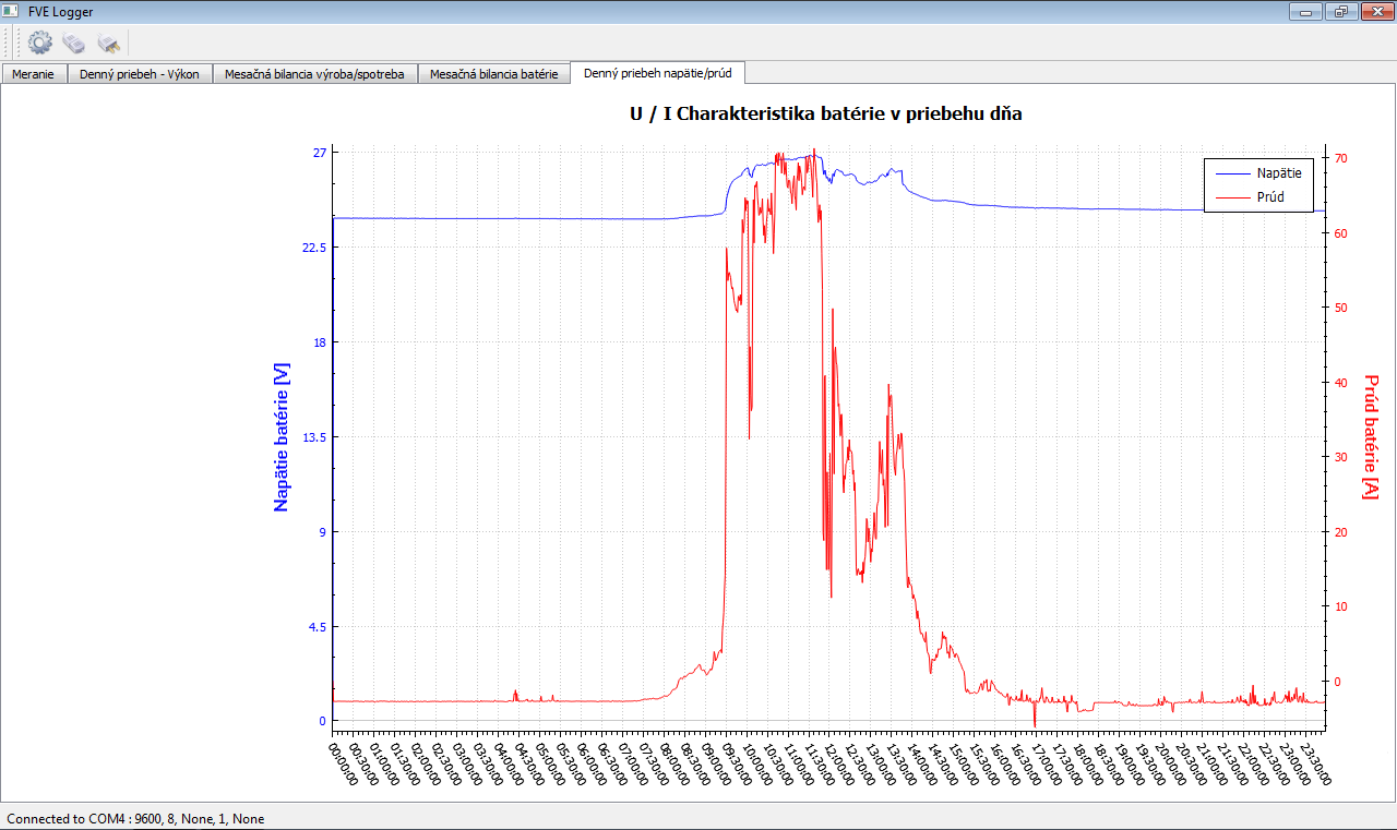

Nakoniec je tu ešte denný priebeh napätia a prúdu na akumulátoroch
Neskôr niekedy v lete roku 2013 som zahliadol na fóre novú poloostrovnú elektrárničku užívateľa "mixman", ktorého som oslovil s návrhom na kompletnú výrobu digitálneho merania a logovania môjho systému. Meranie momentálne zahŕňa 10x prúd, 4x napätie, 3x elektromer. Keďže je systém modulárny chystám sa ho do budúcna rozšíriť o ďalšie meracie body, nejaké napätie, prúd, teplotu a iné vychytávky

No dívám se na graf nabíjení co tam je, tak při 60A to za 3hodiny vyleze z 24,0v na 27,0v to se mi nezdá, že by odpovídalo udávané kapacitě.

Proč je chata oblepená panely kolem dokola a střecha je prázdná ??? Že by nejlepší místo zůstalo až nakonec ?

Moc hezké - gratuluji! Ta natáčející se konstrukce je vyloženě sexy
Ale jak píše atom, jak si to poradí s větrem?

Velmi pekne dakujem,zatial vždy pred velkým vetrom manualne natáčam panely v smere vetra,je to vždy stejné natočenie sever-juh,ale po velmi dobrej spolupráci s mixman,bude do vývoja daná požiadavka automatického natočenia v smere vetra.

Dakujem velmi pekne a pokusim sa ak možem odpovedat na poslednu otázku-strecha je pre mna práve naopak,najhoršie miesto na umiestnenie panelov,kedže moja elektráren by mala pracovat čo najlepšie hlavne v zimnom období,velmi dobre sa mi osvedčili panely namontované kolmo,nemám problém so snehom a v určitom čase mám zaznamenaný lepší vykon z panelov práve v zimnom období.V čase od 20.10 do 20.03 aj otočné panely su preklopené kolmo a výsledok je vynikajuci,práve aj odrazom od napadnutého snehu a priamo osvietené panely slnkom.atom píše:Móc pěkně zpracovaný SW, takové uživatelsky přívětivé to vypadá. Tracker se taky povedl, .

Jde porovnat reálný přínos statických a natáčivých panelů?
dedo2
- Příspěvky: 135
- Registrován: úte úno 14, 2012 7:47 am
- Reputace: 11
Re: FVE 4250 Wp chata "dedo2" - Orlové pri Považskej Bystric
Ano ide,tracker má svoje meranie a statické svoje,aj juh aj západ samostatne,aj v tabulkách aj v grafoch a aj vetrník má tiež samostatné meranie.

Tak trebarz na obr. https://forum.mypower.cz/download/file. ... &mode=view je vlavo zhruba v strede cast s nazvom "Vyroba" a tam su hodnoty vyroby otocnej casti, juznej, zapadnej a aj veternej elektrarne, tak tam pekne vidno kolko co vyrobilo energie (je to samozrejme malo kedze to bol datum 31.01.14). Vidno tam pekne ze otocne panely vyrobili o nejakych 800Wh viac a to s rovnakym instalovanym vykonom (ba dokonca trochu nizsim).

Pěkné, pěkné, ale zdá se mi, že k těm 5 kVA střídačům vedou tak nějak ukrutně tenké kabely. Já bych tam měl tak 35 mm, nebo nejlépe 50 mm. Nehřejou se při plném zatížení ?

Zdravím Frenky ,nakolko prívod DC do týchto typov meničov umožnuje dva pararelné vstupy,volil som kabely po 2x 25mm,/50 + a 50-/a mám odskušané na jeden menič 150A bez problémov/ale su tam dva,zhruba na jeden vychádza 100A a také su aj v odpopjovačoch poistky,takže je to v pohode ešte s bývalou československou normou.
