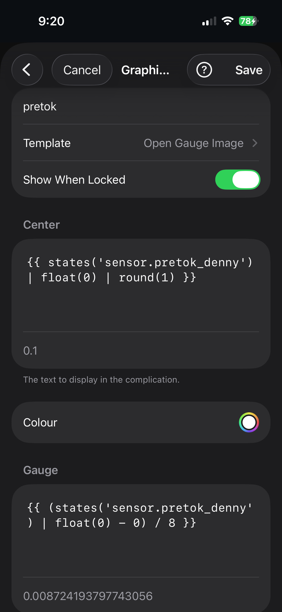

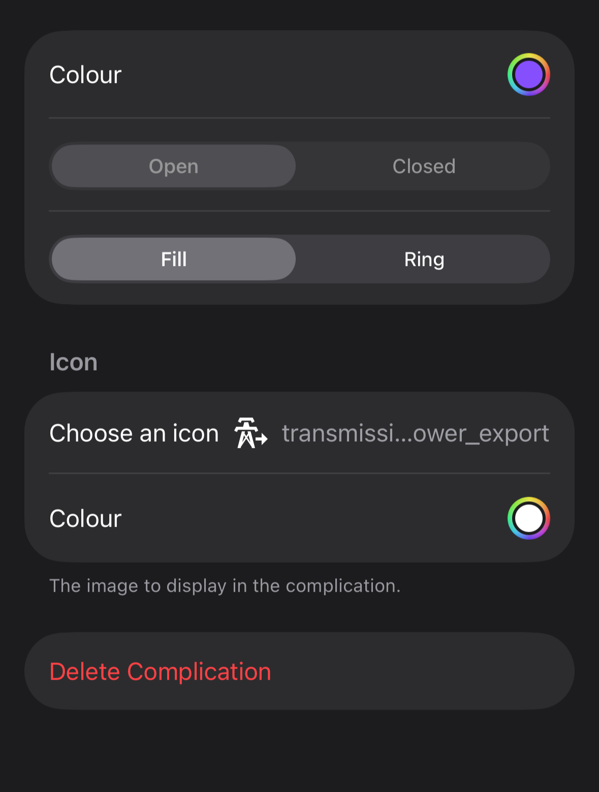

tu je navod na nastaviene (1.) celkovy pretok, vsetky nastavenia sa robia cez sekciu nastavenia -> spreivodne aplikacie -> Complications -> Add
v Center zadaj {{ states('sensor.tvoj_senzor_denneho_pretoku') | float(0) | round(1) }}
v Gauge zadaj {{ (states('sensor.tvoje_senzor_denneho_pretoku') | float(0) - 0) / 8 }}
hodnotu 8 nahrad tvojim denny predpokadom pretoku

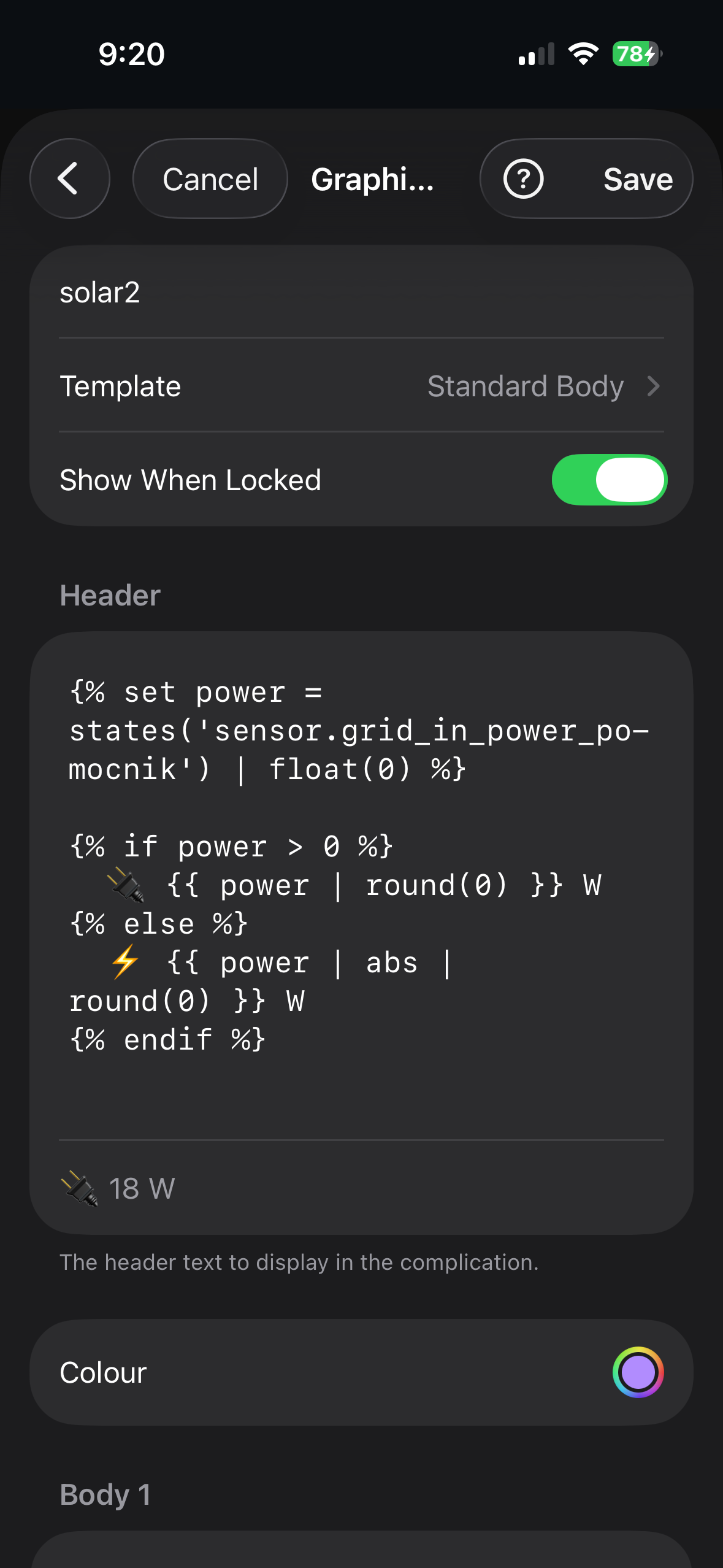

Navod nastavenie komplikacie (2.)
v header zadaj
{% set power = states('sensor.tvoj_senzor_pre_vykon_pretok') | float(0) %}
{% if power > 0 %}
{{ power | round(0) }} W
{% else %}
{{ power | abs | round(0) }} W
{% endif %}
ikony si mozes urcit, mne pri zapornej hodnote senzora ukaze zastrcku a pri pretoku blesk
do Body 1 zadaj
Fv: {{ states('sensor.tvoj_senzor_vykonu_FVE') | round(0) }} W | {{ states('sensor.tvoj_senzor_produkcie_FVE') |round(2) }} kWh
do Body 2 zadaj
Bv: {{ states('sensor.tvoj_senzor_napatia_baterie') | round(1) }} V | Bp: {{ states('sensor.tvoj_senzor_vykonu_baterie') | round(0) }} W

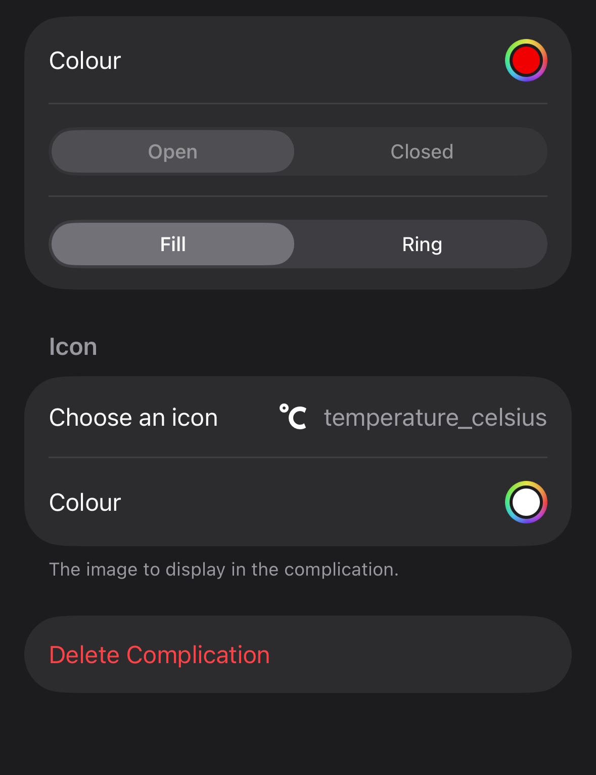

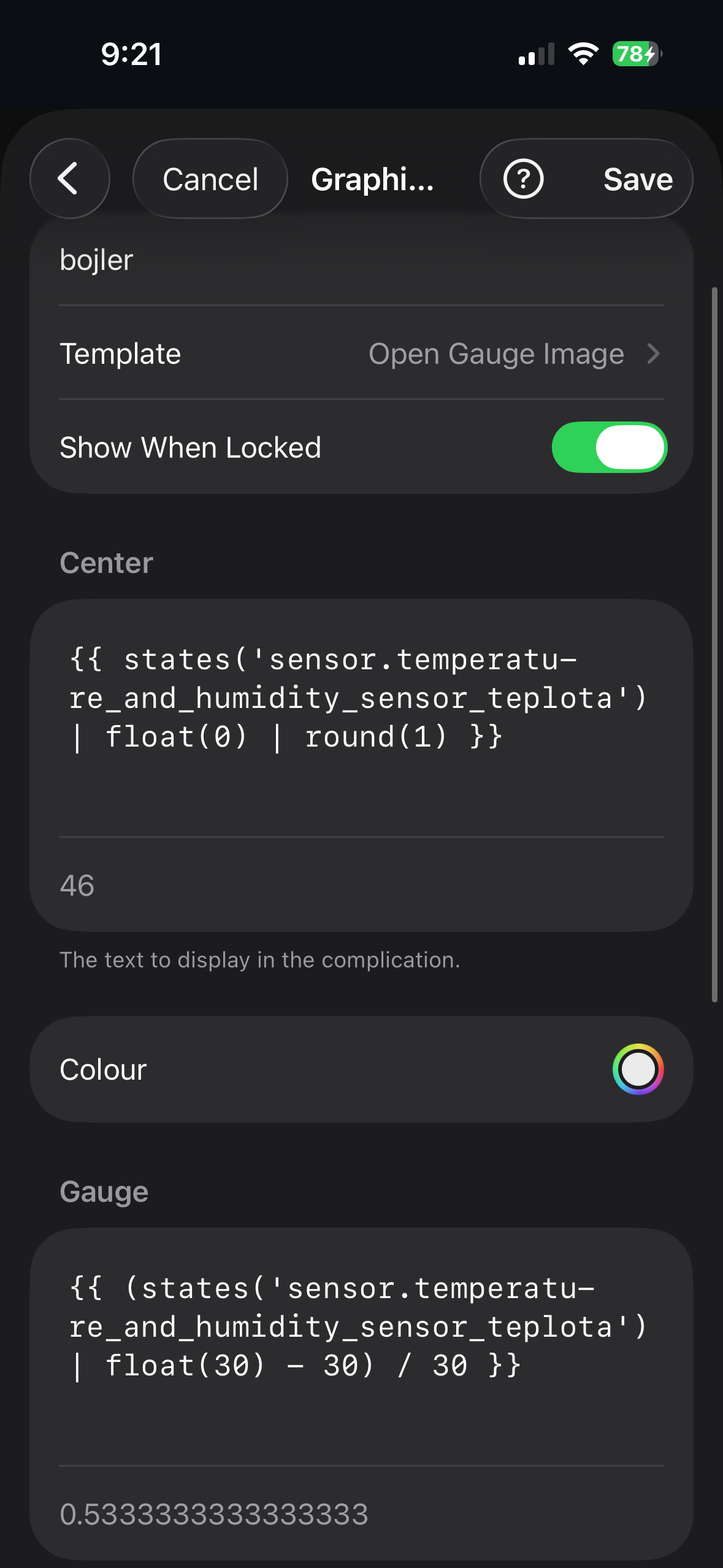

navod na nastavenie komplikacie (3.)
v Center zadaj {{ states('sensor.tvoj_senzor_bojler') | float(0) | round(1) }}
v Gauge zadaj {{ (states('sensor.tvoj_senzor_bojler') | float(30) - 30) / 30 }}
hodnoty mam nastavene ze pri teplote vody 30 st. je kruzok prazdny a pri 60 st. plny
