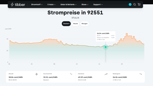

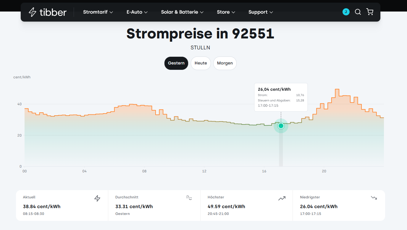

Aktualizace
a realita...
Záporná cena není záporná cena - tedy i když je, musí se platit distribuce, poplatek Tibber a daně = to zaplatím vždy, i když je cena v mínusu = v tomto regionu 14,50Centů a to je vlastně i moje minimum za kWh ( cca 3,55 Kč )

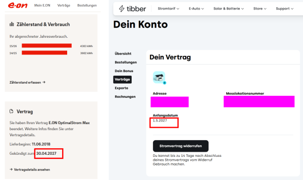

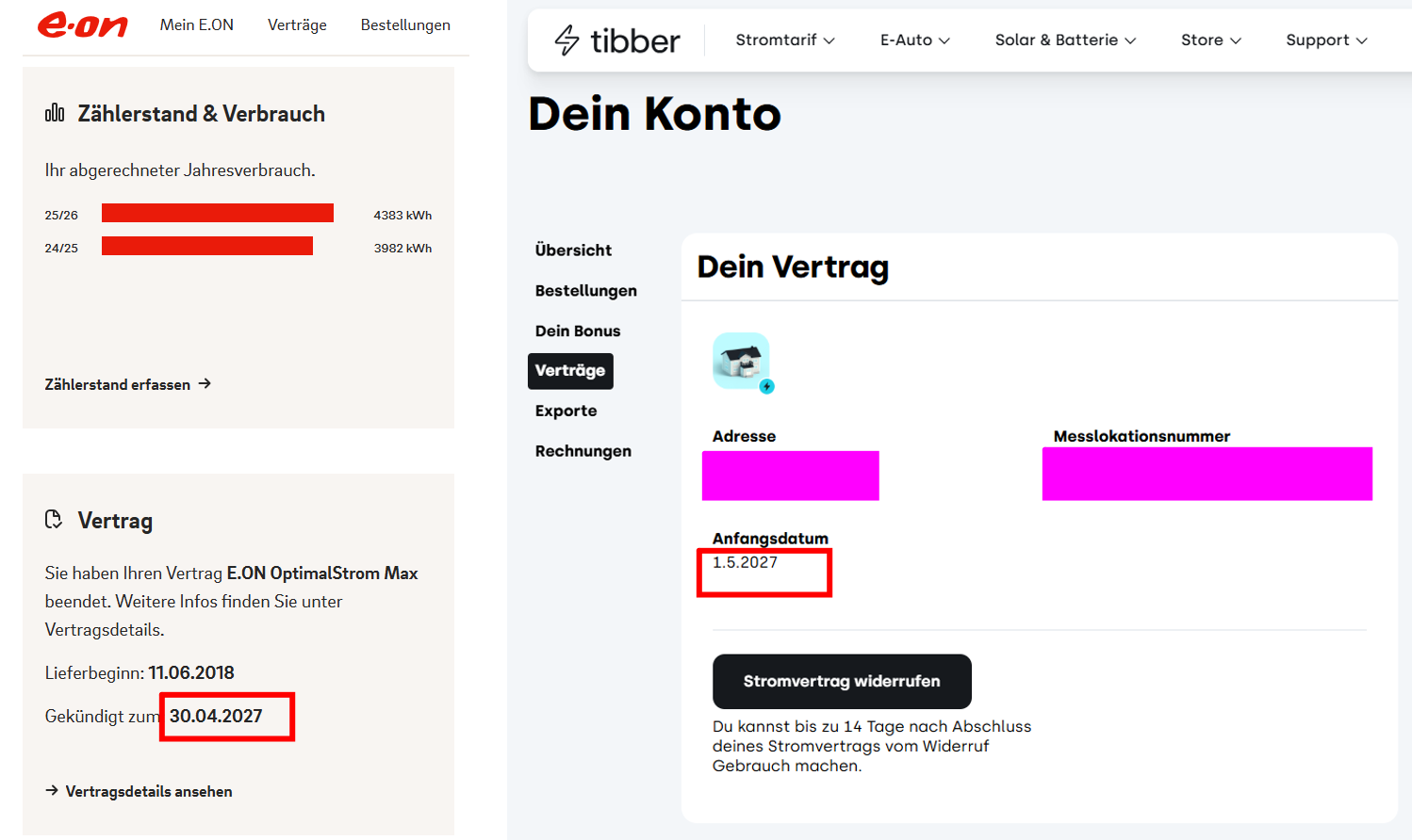

Aktualizace a realita č.2
E.On přijal moji výpověď ale protože sem ji nepodal včas, před ukončením smlouvy, automaticky protáhl smlouvu o rok.
Tedy moje výpověď je k datu 30.4.2027
jako naše zúčtovací datum....
Takhle vypadá nyní elektroměr po zadání PINu a odblokování pinu. Ukazuje i aktuální spotřebu a v menu lze cvakat, i na 7 dní, měsíc, rok
Dříve automaticky jen přeblikával mezi přijatou a odeslanou energii.
Ty 3W aktualní spotřeby je asi jen ten wifi-el.měr můj - Supla

Ad. ten Eon, tak když se to nestihlo, tak to převeď na někoho jiného, tu energii. To se smlouva ukončí ihned.
- Příspěvky: 2569
- Reputace:370
Re: Jirkova FVE
Je to malinko složitější, tím že sem to nevěděl a myslel si - že sem volný a s 1měs. výpovědní lhůtou - podepsal sem na svý jméno smlouvu 1.8 s Tibber a o víc se starat nemusím, nový operátor / dodavatel se o tohle stará sám..
Já výpověď vůbec nedávám, pokud nekončím úplně a definitivně ( stěhování / nebo třeba plná soběstačnost
Tím sem to už na svém jménu nechal a nová smlouva je taky platná, jen je až od 1.5.2027 - když je E.On vyfuckoval...
Napsal jsem ještě brutální dopis na E.On ale pochybuju že to něco změní.
Vycházeli jsme z informace právě od nich, že to jinak nejde, když jsme tam v ledenu-únoru asi 3x volali.
Odkázal sem se právě na tyto telefonáty - a fakt jsme si mysleli že to nejde.
Vypadalo to, že je nutná rekonstrukce elektroměrového rozvaděče a pro auto extra druhý tarif a elektroměr ovládaný dálkově.
Ale není to pravda - u jiných dodavatelů to jde i s tímhle elektroměrem - byl to na nás čistokrevný ojeb, to jen E.On to takhle neumí ostatní ano.

No ale prave tim prepisem by ses toho mohl zbavit hned. Samozrejme to mohou napadnout, ze je to ucelove ...
- Příspěvky: 2569
- Reputace:370
Re: Jirkova FVE
To nevím Cipis, musel bych nyní takhle vypovědět obě smlouvy a přepsat na ženu. A bude jasný, že je to účelové...
V tento moment jsou platný obě smlouvy a jsou na mě.
Ta s E.On končí 30.4.2027 a ta s Tibber začíná 1.5.2027 - ale obě jsou nyní podepsané a běží.
U Tibber jsem objednal i tu jejich IR čtečku - v Nodered jen doinstaluju to ovládání do Cerba - je to už hotový program, který reaguje na cenu energie na spotu.
Nastavím podmínky kdy se má spustit ze sítě auto / bojlery / dobíjení baterky doma (podle SOC auta a baterky doma, podle teplot bojlerů) - když je cena na spotu dole a platím jen to, co jsem odebral ze sítě.
Již žádné zálohy.
100kWh v bateriich (35kWh dům a 65kWh auto) a cca 45kWh ve vodě nyní prostor.
Auto má vlastní api a komunikuje s Tibber přímo - Cerbo jen ovládá sepnutí stykače v noci ze sítě, nebo z FV - podle podmínek a nastaveného SOC auta. Za cenu pod 19Centů se vyplatí auto nabíjet naplno a pokud klesne barák moc - vezme si z auta taky - pokud není dost z FV.
A s Tibber nepotřebuju ani jiný elektroměr a ani druhý elektroměr a ani nic z toho, co plácali operátoři na E.Onu... Lhali nám.
E.On to jen neumí - ostatní ano
Odvolal sem se, napsal velmi emotivní zprávu na E.On - nesouhlasím s jejich postupem a volali jsme v čas - tj.před datem konce smlouvy.
Souhlasili jsme s nahráváním hovoru, ať si to přehrajou znova - odvolal sem se přímo na informace v těch hovorech - kdy nám tvrdili že to nejde - nezávisle dva různí operátoři.
Ještě není konec, nenechám to být - fakt mě vytočili - a bude-li to potřeba - vypovím obě smlouvy a přepíšu na svojí drahou

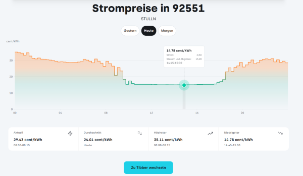

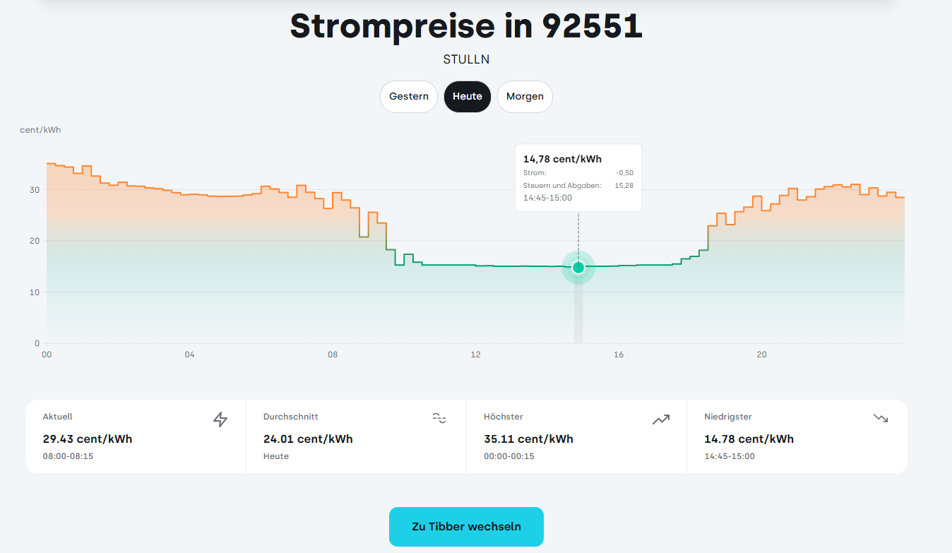

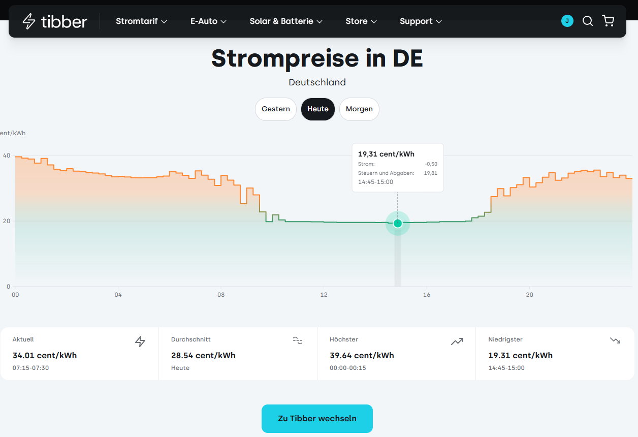

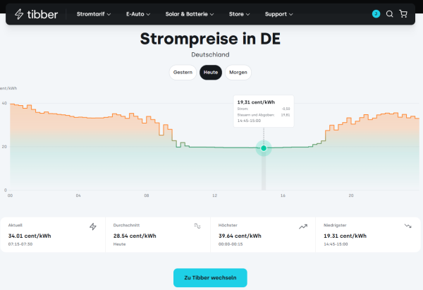

Tohle je info které posílá Tibber do svých aplikací - cennové ,,okno" pro dnešek, přímo pro moji PSČ včetně všech poplatků :
Cena za energii je v ten moment záporná, platí se pouze distribuce, daně a poplatky...
Kdyby byl prosinec - leden - jedu v takový moment vše co mám a ukládám ze síě a plním vše co 35A na fázi dovolí
To jsem samozřejmě napsal blbost - energii pro auto a bojlery nebudu mít mnohem dýl - od řijna až do konce března to bude potřeba pro auto asi i dýl...
