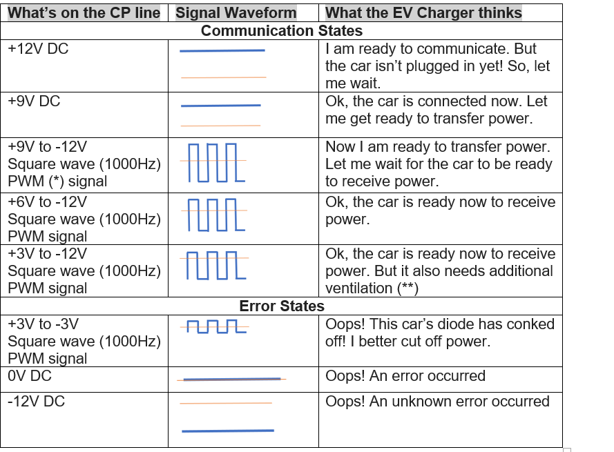

Nabíječka AC v autě a DC stojan ČEZu jsou dvě lajny vedoucí k přepínacím přívodům až u baterie. DC stojanové nabíjení nejde do AC nabíječky auta. Zcela určitě ne. Nebo ten ČEZ stojan nabíjí AC proudem? Pokud by aj do AC nabíječky DC pouštěl, očemž pochybuji, tak ten usměrňovací most pod těmi čtyřmi šroubky by to nezvládl a půlka diod by odešla. Po proražení tohoto uměrňovače by dál nastaly u AC proudu (pokus o další náhradní nabíjení AC kabelem doma) u prvního zvyšujícího měniče DC měniče průrazy polovodiče. Ne nevěřím žeby fiat pustil do AC nabíječky co má auto u stojanu DC proud...Myslel jsem že bude problém pouze na veřejném stojanu od ČEZ, ale ten nabíjení vůbec nepřerušil, jen přestaly naskakovat kWh, takže nějaká komunikace mezi autem a nabíječkou tam je, protože i při dalším pokusu o nabíjení stojan hlásil, že spojení s autem je OK. Na nějakém foru jsem našel takový abrakadabra pokus.<

Nabíjení u stojanu jakéhokoliv poskytovatele je "blbuvzdorné". Na DC nabíjení je jiný konektor, takže není možné to poplést. Takže do auta šlo určitě AC jak má, a proud se řídí pomocí komunikace mezi autem a stojanem. Jinak za tu dobu, co auto mám, tak jsem na tomto typu stojanu nabíjel mockrát. Možná to nenapíši úplně přesně, ale mělo by to fungovat tak, že u jedno fázového nabíjení stačí 5 drátů. 3 jsou PE, L, N a 2 na komunikaci. Po připojení auta to hlídá odpor mezi PP kontaktem a PE. To mám dle stojanu v pořádku. Potom to začne komunikovat přes ten druhý CP kontakt, kterým se dá řídit proud pomocí PWM signálu
