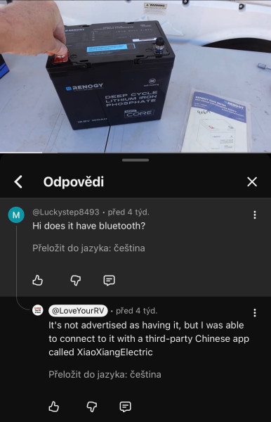

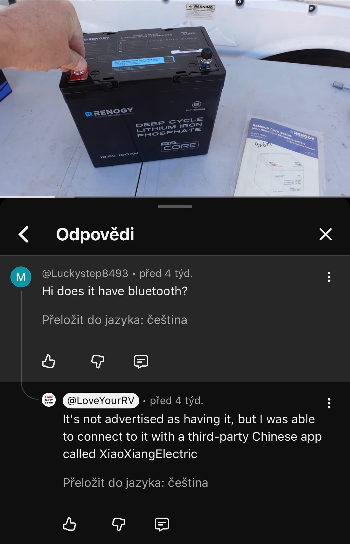

Zajímavý, jsem si všimnul ale že má poloviční počet cyklu jestli to správně chápu? A co je tam za články? A co za BMS? To je problém těchhle výrobků, že kvalita asi může být dost proměnlivá
Mrkni do jednoho komentáře tam to píše:
zdůrazňuji že ten recenzent výslovně uváděl že to taky kupoval bez Bluetooth - ale že se připojil přes Bluetooth aplikaci 3. strany na BMS (tedy pravděpodobně asi nějakou deep config protože D názvem xiaoxiang - což v čínštině znamená takový univerzální název pro …
Podle komentáře v příloze by to měla být tahle app: https://apps.apple.com/cz/app/xiaoxiang ... 22653?l=cs

To je rok stará recenze, na kterou bych se prostě nespoléhal. Nemám co bych k tomu dodal.
