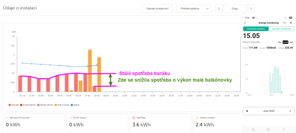

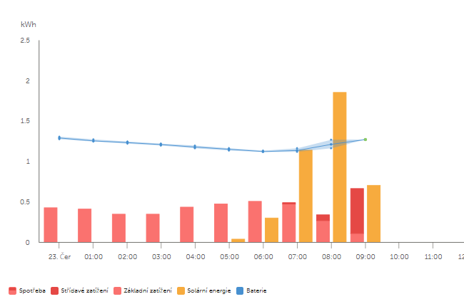

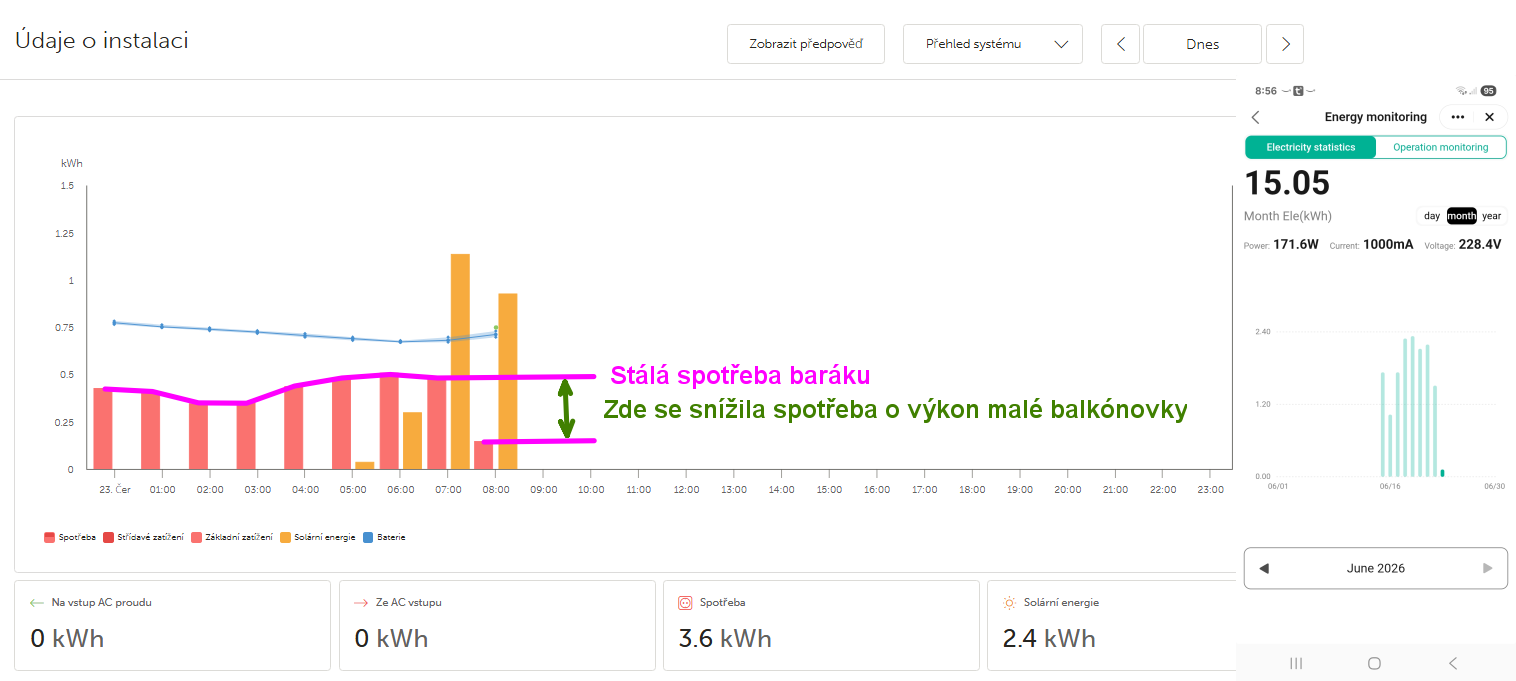

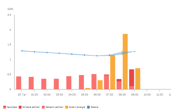

Po ,, pár " dnech provozu pohled na průběžný výsledek.
Mikroměnič / Balkónovka - má podle mě rozhodně smysl i u ostrovní FV - navíc tam je výhoda překonání větších vzdáleností už v AC kabelu...
I použití různých variant panelů a otočení na různé strany.
Viz popis Cipise u kterého sem okoukal jeho ideu s AC-couplingem
Samá pozitiva
Největší efekt to bude mít ale v zimě protože mají panely větší sklon.
Edit po pár minutách :
Následně se už pak pustilo i vytěžování a ohřev vody nebo jiný větší spotřebič - to je tmavě červená
Ale stálou spotřebu domu, ,,balkonovka" dál snižuje - světle červená na grafu Victron
