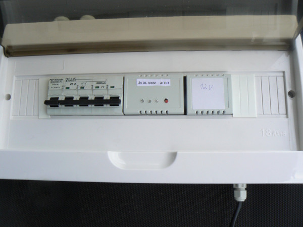

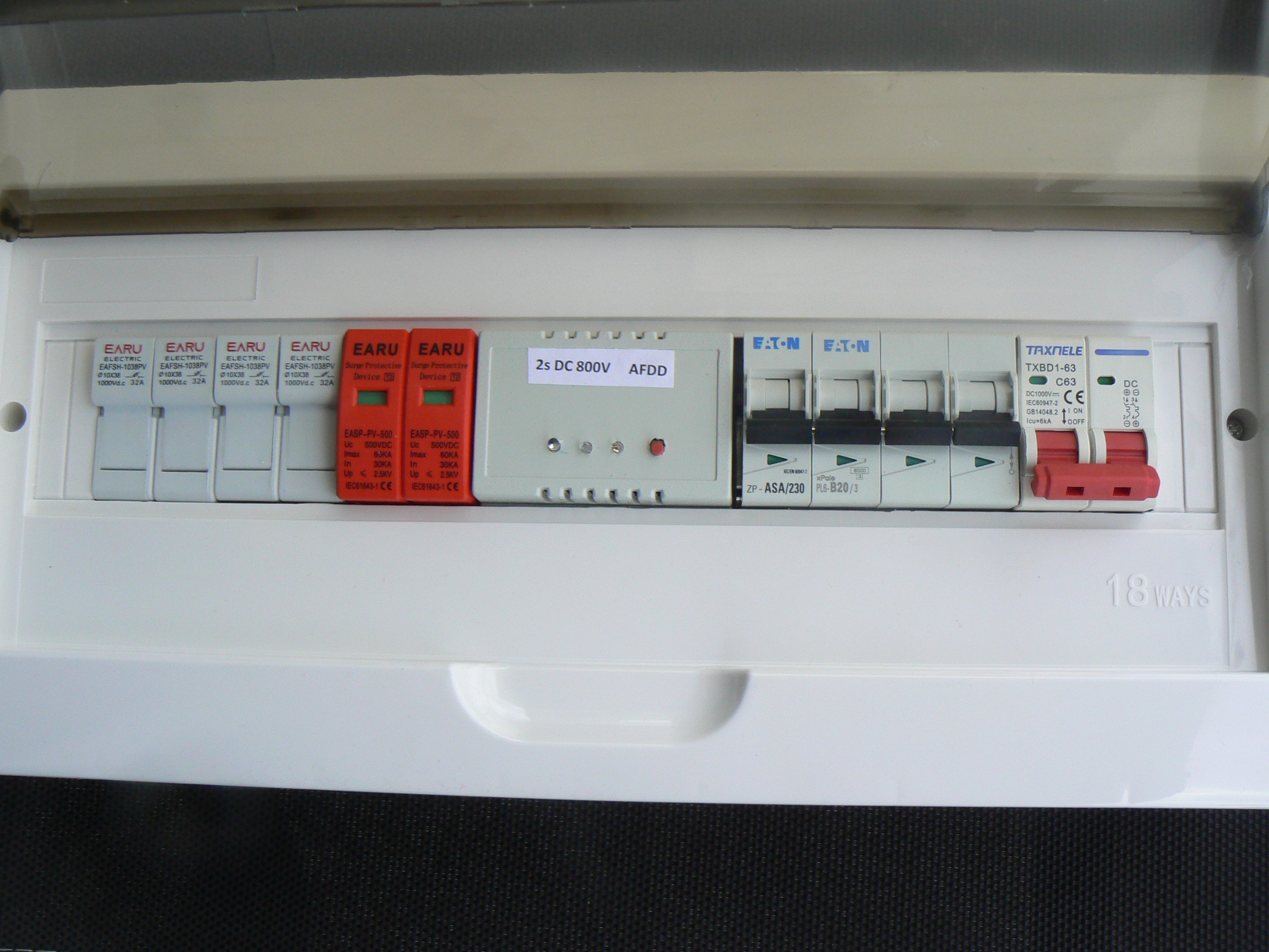

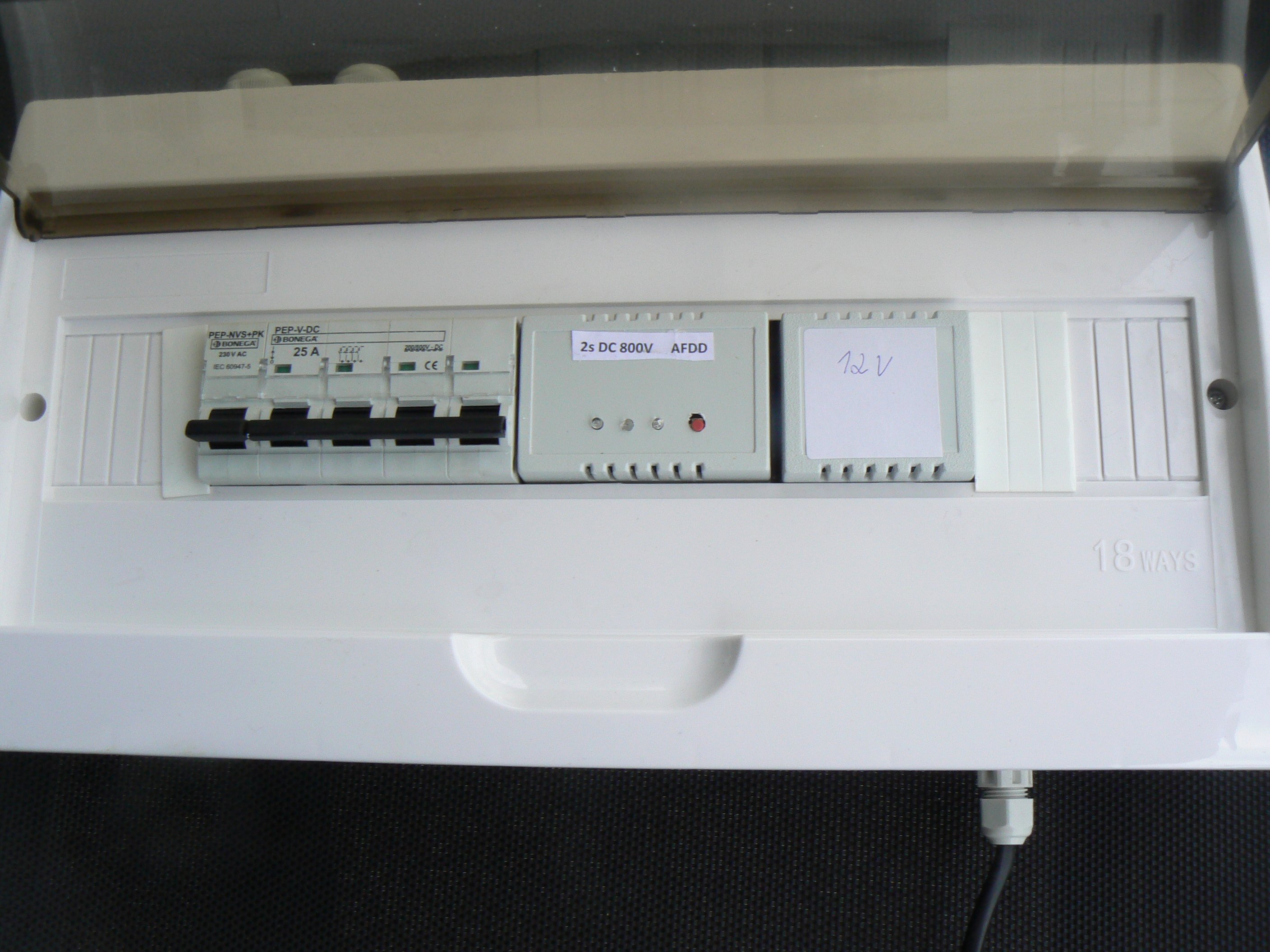

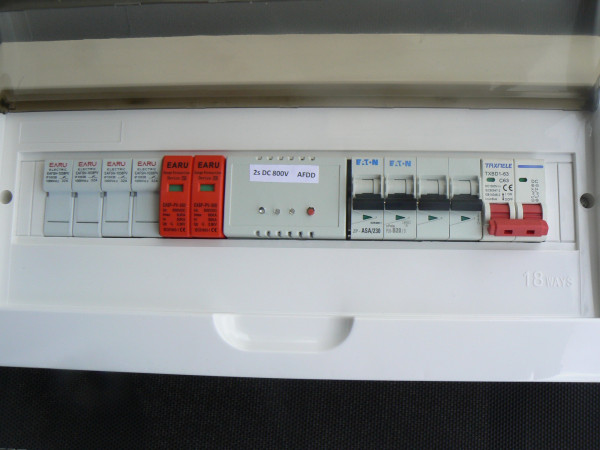

Další příbuzný chtěl také ohřev vody a do DC rozvaděče na fotce se přitáhly dva stringy od panelů , každý do 120V , proto jsou tam 4 pojistkové držáky na pojistky 10x 38mm a ty dva stringy se propojily až v tom DC rozvaděči. Z obavy před možným požárem na střeše má tento DC rozvaděč modul detektor DC oblouku a současně i detekce jiskření .Použita vyrážecí cívka EATON.
A do starší instalace FV s regulátory Victron bude vložený doplňkový DC rozvaděč ,z důvodu obavy před požárem na střeše , kde jsou 4 vyrážecí polarizované DC jističe , každý na 25A / DC 250V .Vyrážecí cívku pro 4x vyrážecí DC jističe opět aktivuje dvojkanálový detektor DC oblouku a současně i detekce jiskření někde v rozvodech či konektorech na střeše.Protože se jedná o doplňkový rozvaděč, nejsou v tomto rozvaděči ani pojistkové držáky 10x 38 ani přepětové ochrany. Vše je vidět na fotkách.
