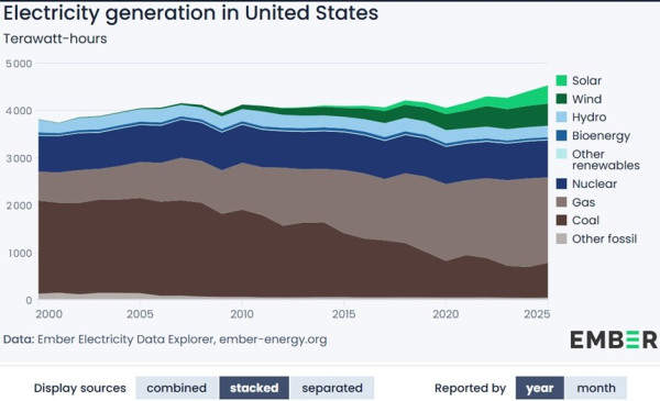

Tak už i v US vyrábejí víc elektřiny z FV než z uhlí.
https://www.novinky.cz/clanek/ekonomika ... i-40582784

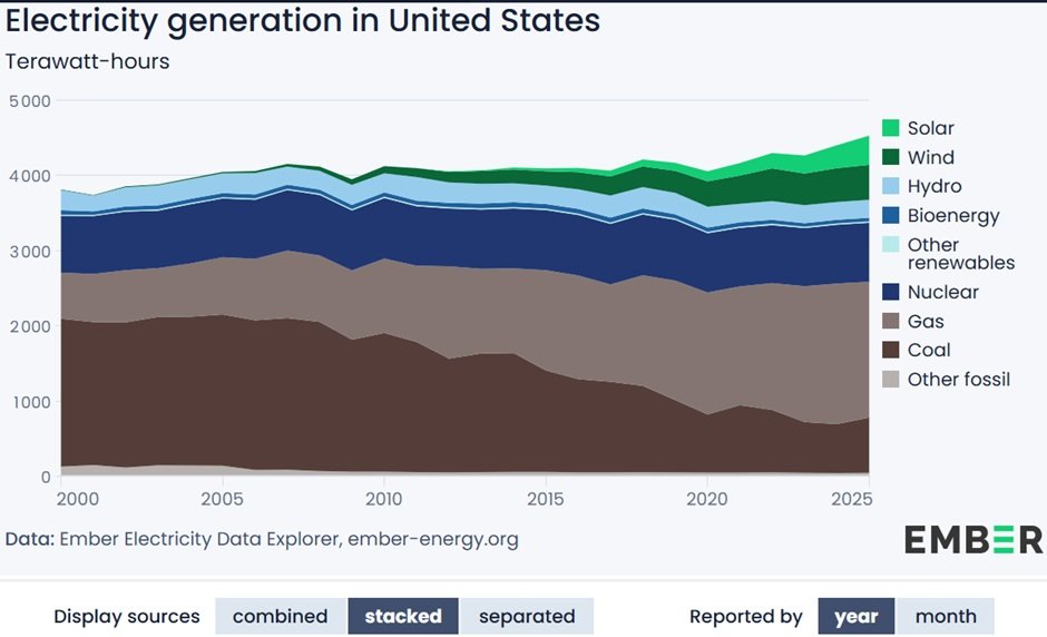

K takovým článkům jsem ostražitý. Data to sice potvrzují, výroba FVE v USA roste, ale to uhlí překonala hlavně proto, že uhlí utlumují a nahrazují ho plynem. Na odkazu je možné přepnout měsíční výroby, ale ten graf je pak nepřehledný.
https://ember-energy.org/data/electrici ... de=stacked
