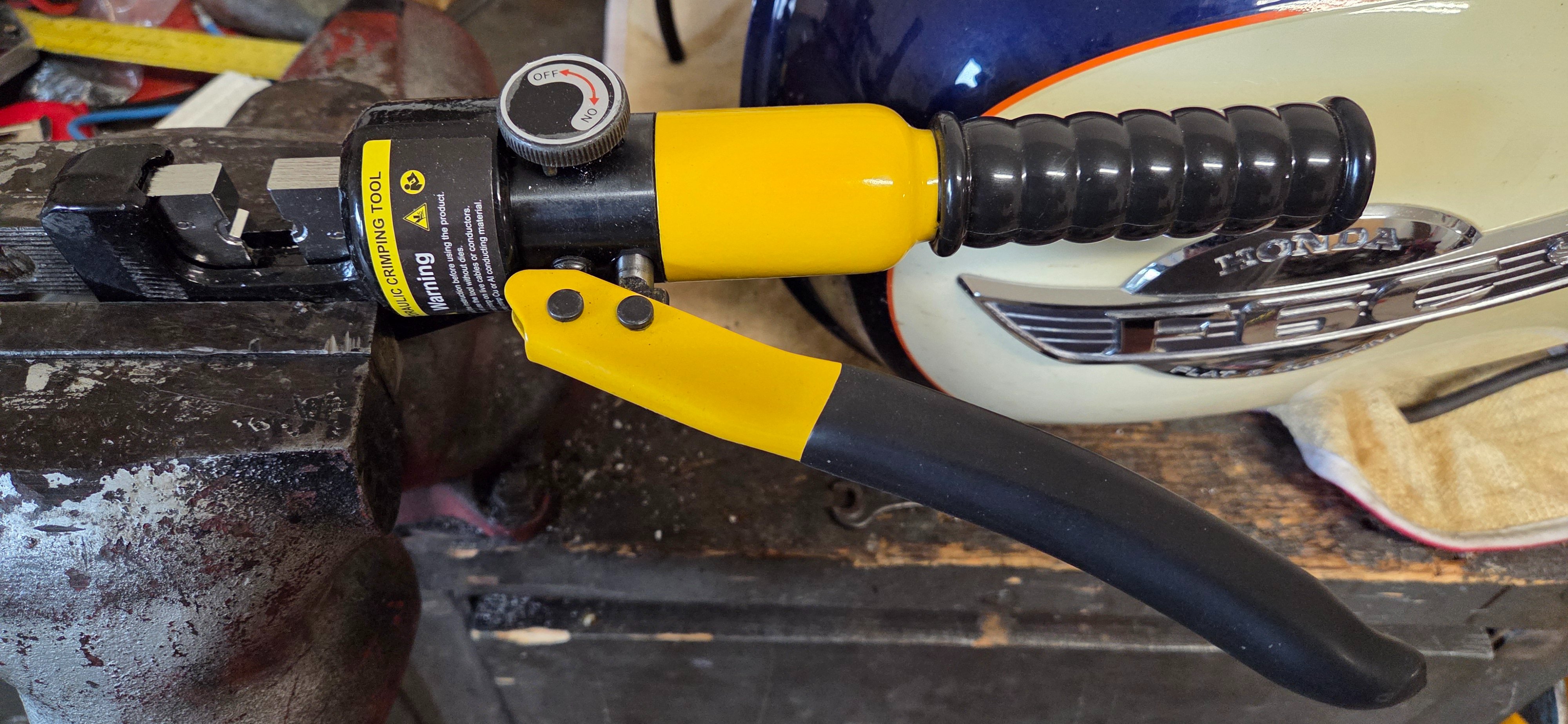

Re: čínské lisovací konektory
Použij o číslo menší čelisti a bude to držet.Já mám tyto hydraulické a jsou o 2třidy lepši než mechanické, ty jsem polámal.
