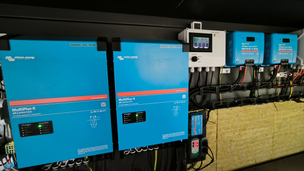

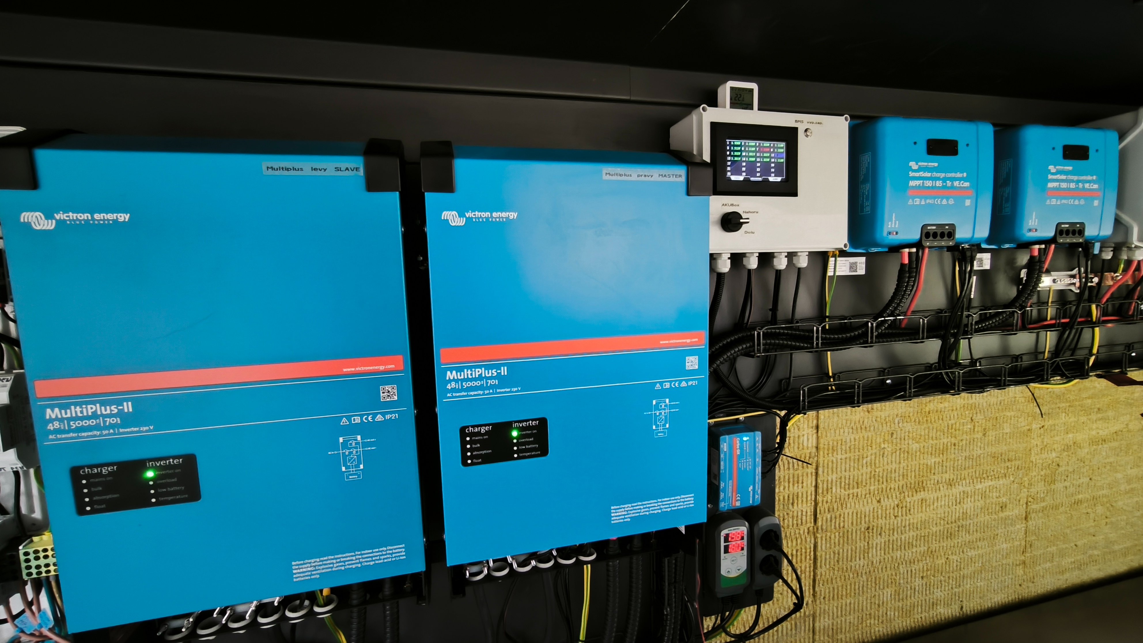

Re: Nová rozvaha nad výkonem střídačů
Mně teda tyto čtyři modré krabičky stačí pro celý dům
stačí mně pr. 20KW denně a teď už přebytky cpu do bazénu, ale s jídlem roste chuť pořizovat další el. spotřebiče
