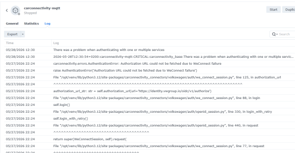

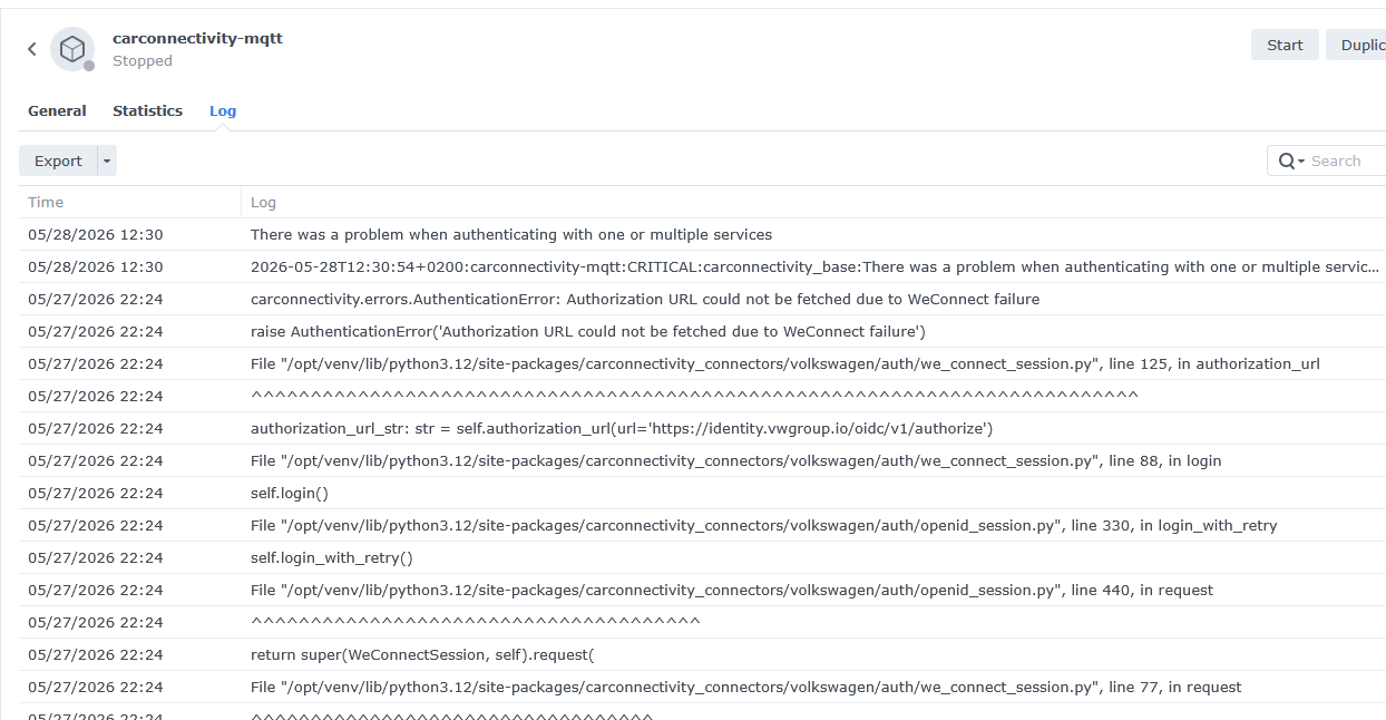

Ahojte, včera VW zrušil prístup tretích strán ku API, takže v HA prestalo fungovať rozšírenie Volkswagen Connect, ako aj napríklad carconnectivity-mqtt
Takže teraz v HA viem leda tak

Odporúčam sledovať bug report na githube - https://github.com/robinostlund/homeass ... issues/967

Asi to úplně pryč nedali. Nejdřív mi přestal fungovat v ha Volkswagen Connect. Pak v evcc integrace, pak jsem zkusil v ha ten mqtt a to naopak šlo. Pak přestalo i to pak vydalo update toho Volkswagen Connect a to jediné teď jde. Jestli to vypnou nebude důvod to už platit a zkouším koketovat s OVMS. To stojí nějaký peníze za hw ale už by to bylo doma.
