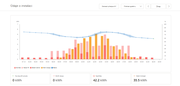

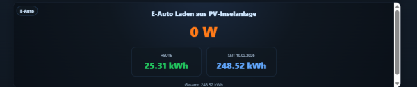

Dnes sem se stejnou sestavou ohřál vodu a ještě poslal prozatimní rekord přes 25kWh do baterky auta a to je žena doma a vařilo se vcelku energeticky náročné jídlo.
Auto se za celý den nevypnulo - ačkoliv sem ho nastavil právě na hranici 8000W to omezení ON/OFF
Nedělej z toho vědu, není to tak složité spočítat a vypočítat potřebné maximum a klidně si do toho již můžeš započítat i tu rezervu, že pokud stoupne výkon nad 7500W, tak ten bojler se sám automaticky na chvilku vypne a může to dělat nejen podle výkonu doma, ale třeba s 15min odstupem podle mraků... Apod.
90% celého dne a všech spotřeb běžné domácnosti je spotřeba pod 1000W - na to nezapomínej
U mě se nyní stejným způsobem nyní nezapnou ty 3 Modrásci a 90% dne jede celý dům, včetně auta a bojleru jen na dva Victrony MP2 3000 s max výkonem 2400W
Auto, bojler a cokoliv jiného lze na chvilku automaticky vypnout - je-li potřeba...
