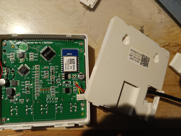

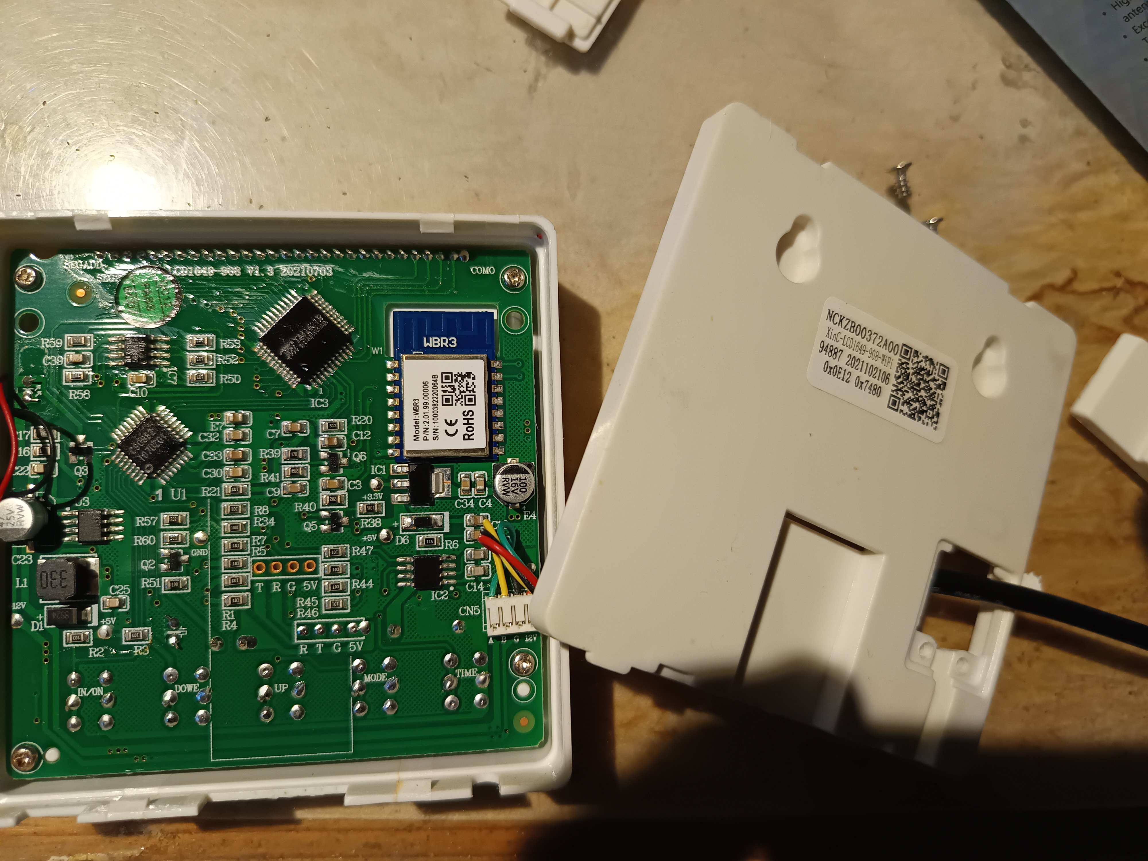

Tak už vím proč se né a né povést rozblikat wifi ikonku na párování.
Ten modul tam jaksi asi schází.... K hlavní elektronice jsem ještě nedošel a přemýšlím zda to budu vůbec dál rozebírat.
V tomhle konektoru je jak 12V z kterého můžu napájet esp32 a zároveň A a B z RS485.
Na hlavni desce by měl být přímo ještě rs485 konektor, ale když je zde vše potřebné, tak to nemusím vůbec rozebírat.

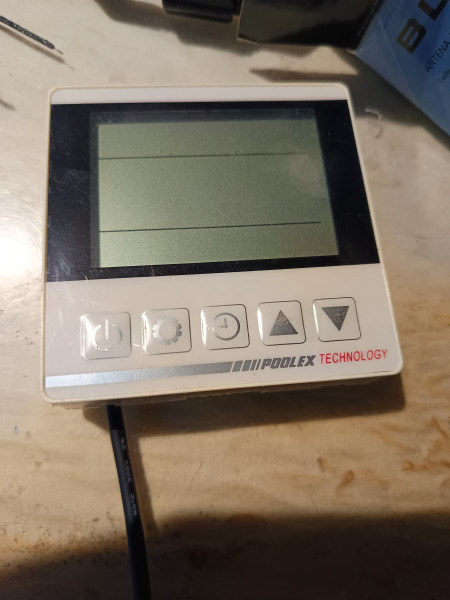

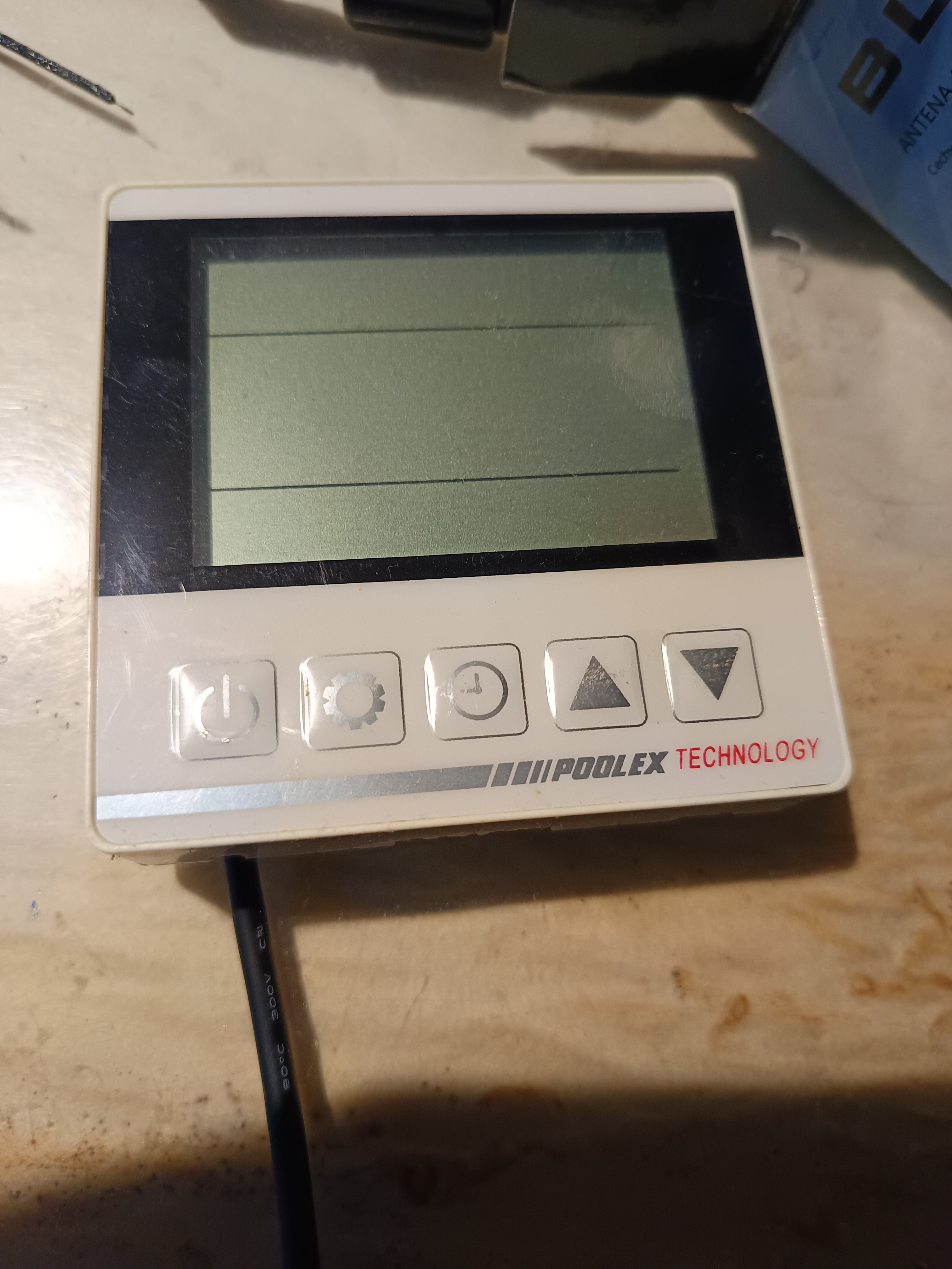

Displej vypadá stejně jak ten tvůj. Dá se z té strany tepelka i vzít do ruky a je na krátkém kablíku. Ani nevím, jestli k tomu byl ještě jeden ovladač. Vevnitř vypadá takto
