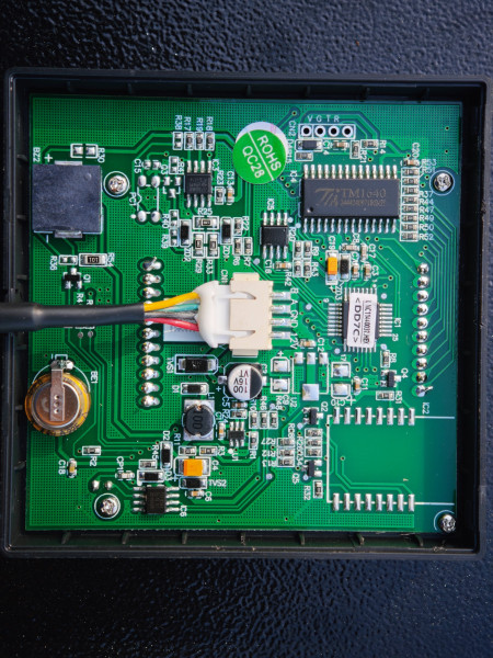

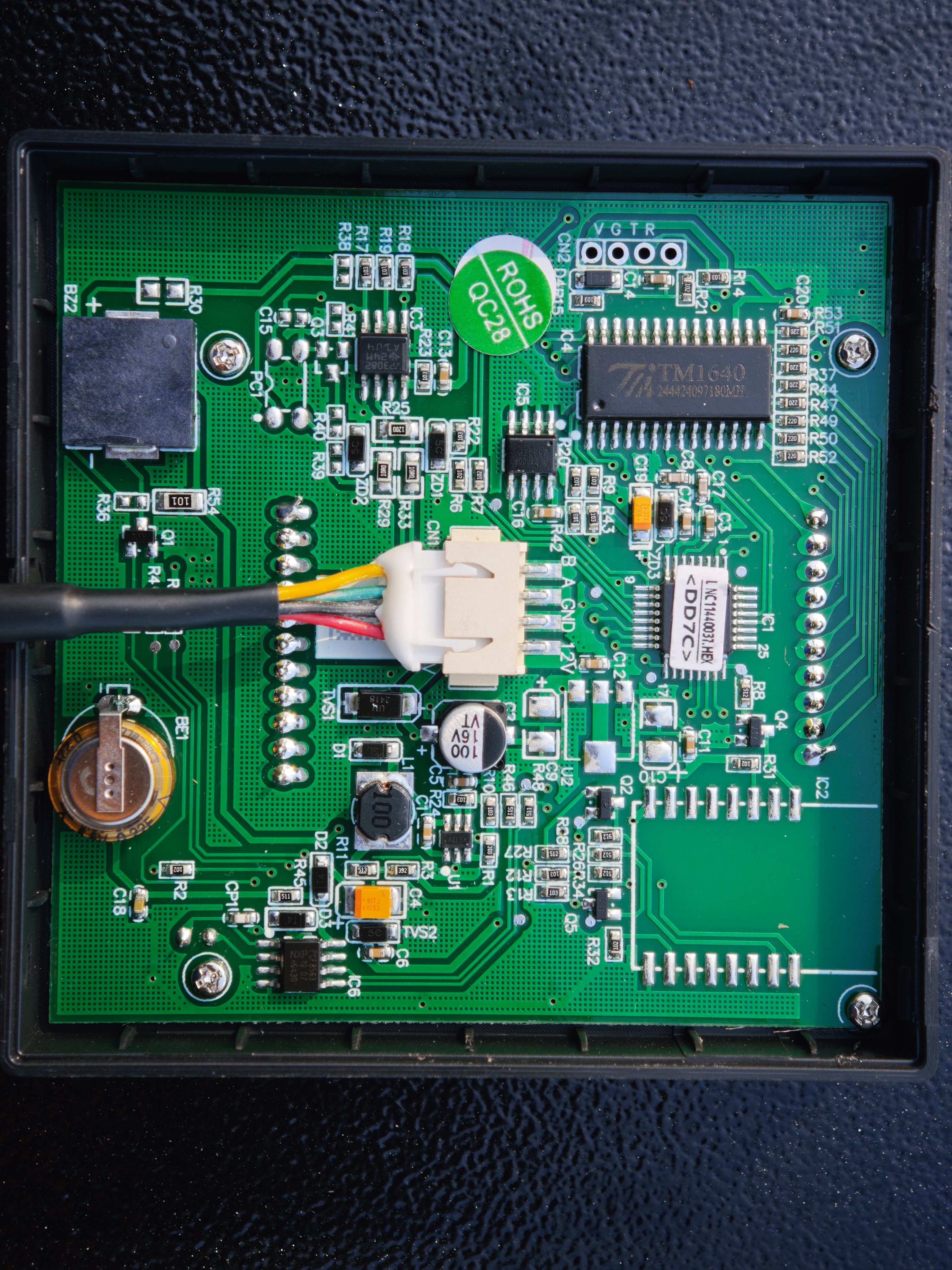

Tak už vím proč se né a né povést rozblikat wifi ikonku na párování.
Ten modul tam jaksi asi schází.... K hlavní elektronice jsem ještě nedošel a přemýšlím zda to budu vůbec dál rozebírat.
V tomhle konektoru je jak 12V z kterého můžu napájet esp32 a zároveň A a B z RS485.
Na hlavni desce by měl být přímo ještě rs485 konektor, ale když je zde vše potřebné, tak to nemusím vůbec rozebírat.
Ten display je odnímatelný na kablíku s konektory, tak si jen udělám protikusy s paralelní odbočkou a je vyřešeno.
