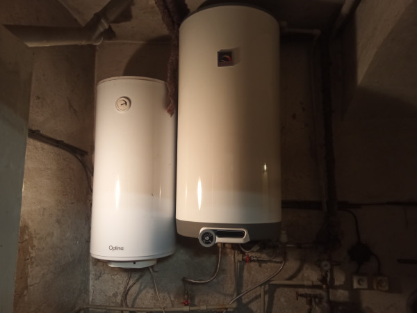

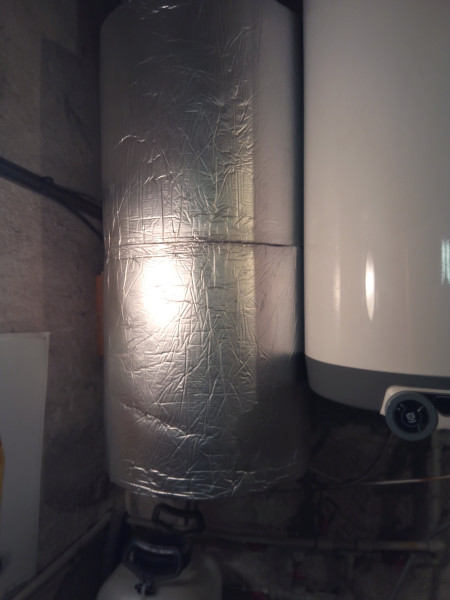

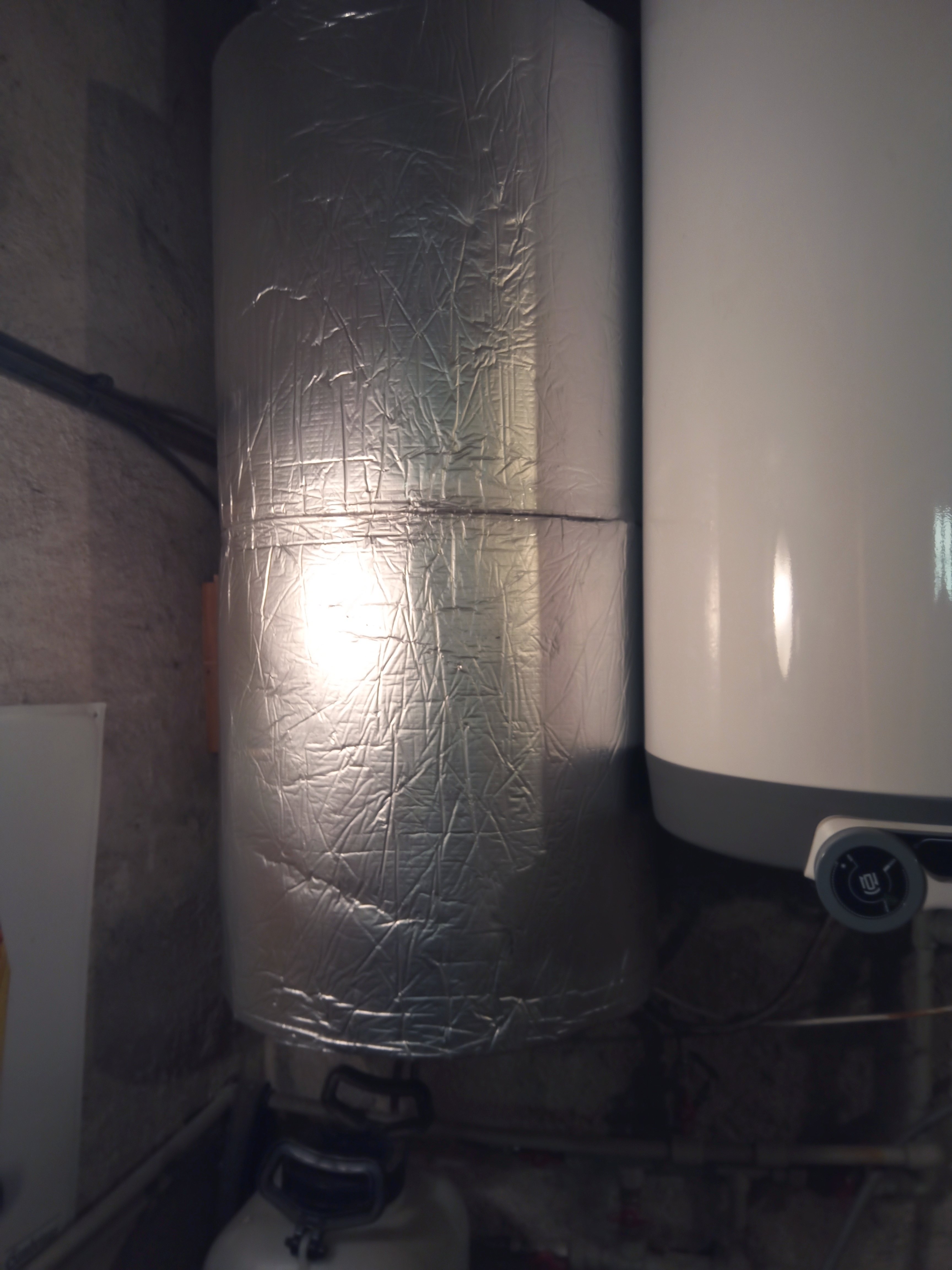

Re: Tepelna ztrata bojleru
Řešil jsem dozateplení levného bojleru. Použitá PUR pěna pod obalem má tloušťku asi 2 cm. Večer má nahřátý bojler cca 74 st a ráno je pokles asi o 15 st. to je podle mého dost velká tepelná ztráta. Jednoduché by bylo použít minerální vatu a obalit bojler, ale tu kousavou mrchu jsem použít nechtěl. Dost dlouho jsem hledal vhodný materiál a zaujal mě pěnový kaučuk s Al folií. Pořídil jsem u číňana pás samolepící dlouhý 3m, široký 0,5m a silný 2 cm. Bojler jsem obalil a z večerních 73 st bylo ráno 68 st. To je pokles jen o 5 st a perfektní výsledek. Za cenu cca 500,- kaček jsem spokojen.
