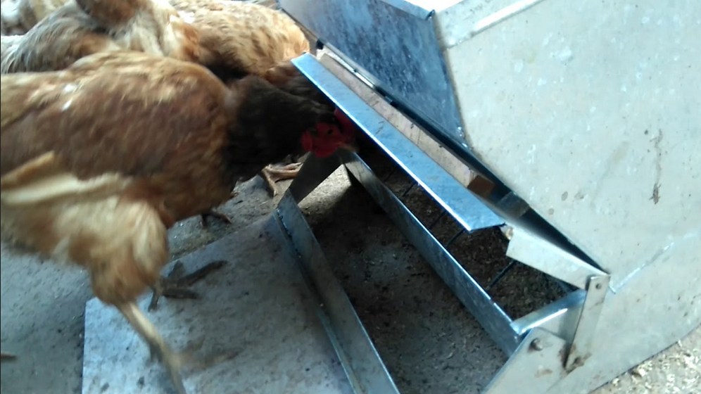

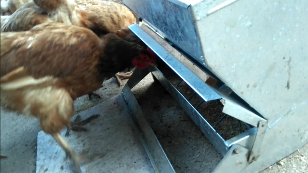

Tak konkretne u nas uz ostali len tie sliepky. A hoci som sa ich snazil naucit vselicomu, najma poriadku, tak skoncili pri naslapnom krmitku ...
... a este aj do toho sa dokazu vysr...t. A Ty chces, aby isli v burke vypnut FVE ... :o

No slípky ne. Ty mají strašně krátkou paměť. Tak než by došly k rozvaděči, zapomněly by proč tam vlastně jdou.
Ale prasátko by to mohlo dát.
Jenže to byste ho nesměli už sežrat. 😢
