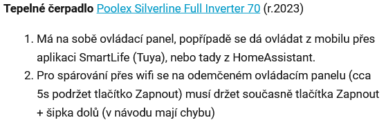

Často to bývá pod Tuya. Já mám Poolex (francouzská Čína) integrované v HA pod Tuya a pod Tuya Local. Obé nabízí vše potřebné k nastavování teplot a režimu. V mobilu v aplikaci SmartLife je pár dalších a nedůležitých nastavení - např. kromě "heat" nabízí i "eco heat". A to moje vypadá stejně, jako toto. I návod nedokonalý a postup na připojení k wifi byl uváděn špatně. Třeba se i tady bude hodit tento správný postup. Manual pro obdobný typ ukazuje, že ten je pod tuya: https://www.manualslib.com/manual/42013 ... =35#manual

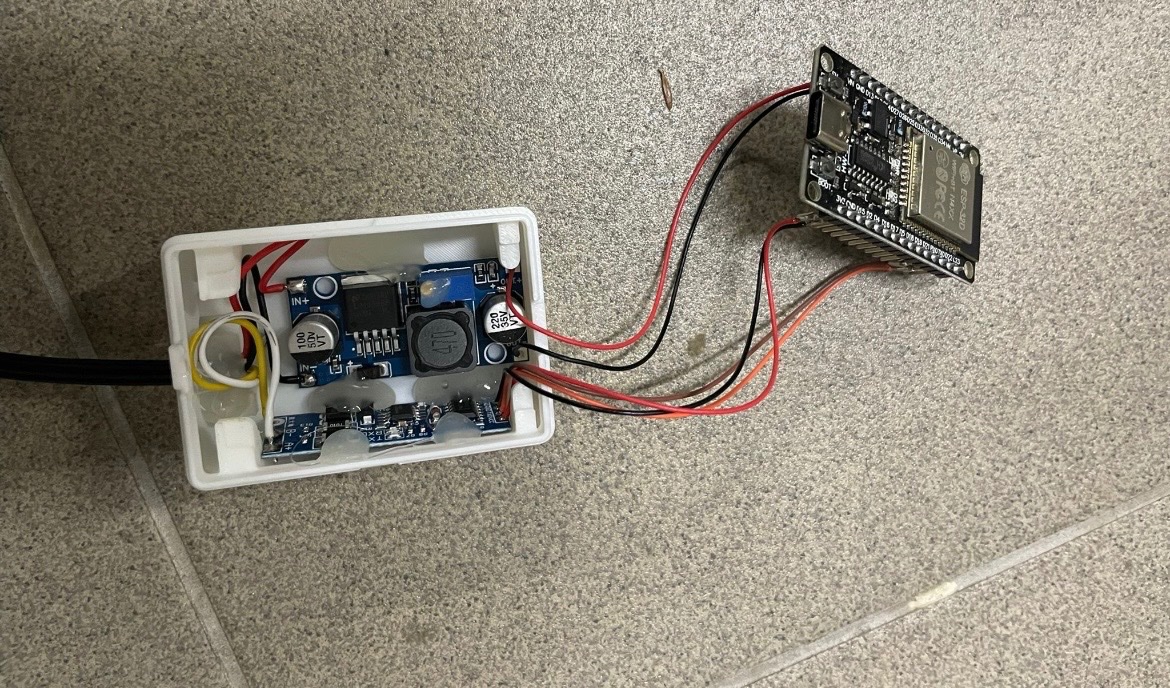

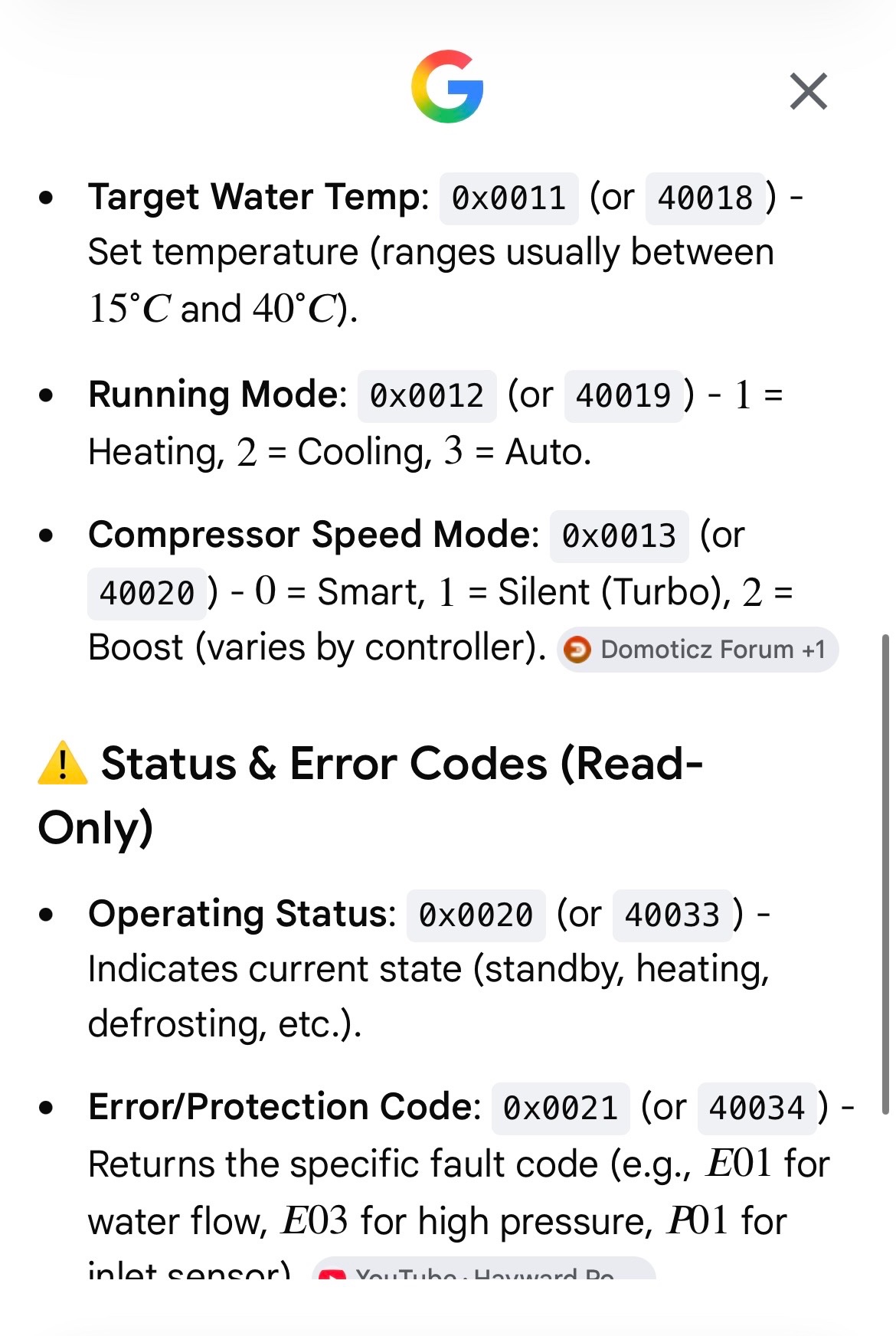

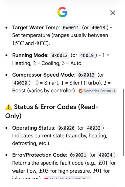

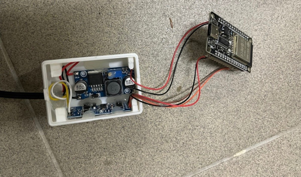

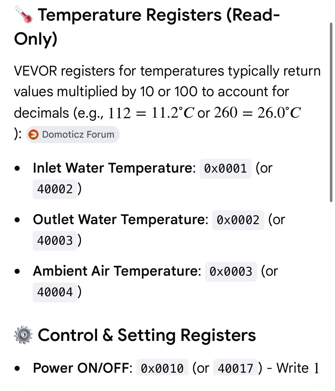

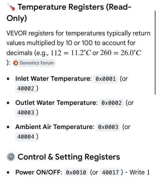

Ja mam Fairland(RapidInverter) pripojeny k ESP32 pres RS485 a ovladam ho pres HA ale primo rizeni vykonu tam nemam.
Tohle mi to naslo pro Vevor ale dal jsem to nezkoumal.
