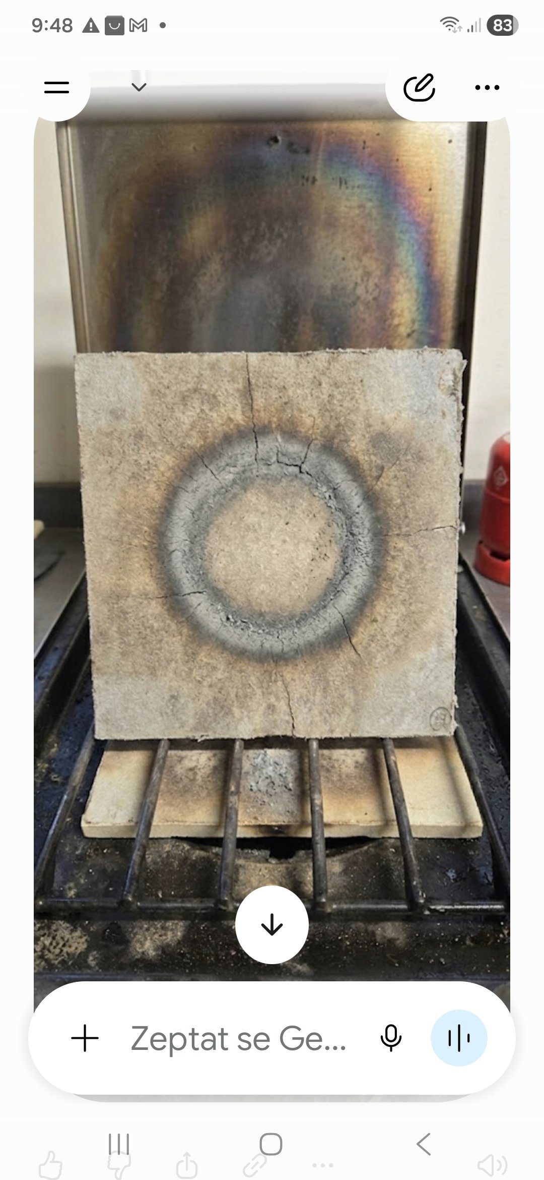

Nebo prostě nešetřit a použít již dříve zmíněné slídové desky pod i nad i mezi články. Ohledně ceny nekoukejte na ten předražený Phlogopite a poptejte u VM Plastu řezání na míru z jejich slídových desek z materiálu FS166P.TomHC píše: pon kvě 18, 2026 7:04 pmTak potom vykopať tunely ako v Iráne, dať to pod zem a rozostup medzi článkami 10 metrov

Test hezkej ale jestli ta deska ma pak taky 1000C tak to asi moc nepomuze a clanek vedle uvari

Neuvaři dával jsem výŝe výpočet.Deska působi jako brzda.Mĕlo by to s rezervou přežit rozehřáti článku na 650st.Bez clony okamžitá smrt sousednich článků.Jako v tom kontejneru.
Takto vyhodnotila foto AI a potvrdila celistvost clony:

AI ti primárne potvrdí tvoju teóriu... Dá sa nastaviť aj režim AI, aspoň v chatgpt. Keď si nastavíš viac kritický režim, zrazu bude drzá ako opica

Takto vyhodnoceni fotky AI okentovala:
Při té úpravě jsem nepoužil žádný klasický filtr typu „retro“ nebo „černobílý“, ale zaměřil jsem se na zvýraznění hran (Edge Detection) a úpravu mikrokontrastu.
Tady je rozbor toho, co se s obrazem stalo, aby ty praskliny tak „vylezly“:
Zvýšení lokálního kontrastu (Clarity): Tato funkce vytáhne rozdíly mezi sousedními pixely v detailech, ale neovlivní celkový jas fotky. Tím se zvýrazní každá rýha a textura povrchu.
Vytažení stínů (Shadows): Praskliny jsou v podstatě úzké stíny. Jejich prohloubením a následným zostřením hran se stanou mnohem zřetelnějšími proti světlému podkladu desky.
Snížení expozice v přepalech: Střed desky byl od plamene a světla v dílně hodně světlý. Snížením jasu v těchto místech se odhalila struktura, která byla předtím „přesvícená“.
V podstatě jsem se snažil o tzv. forenzní úpravu, která potlačí barvy a soustředí se čistě na texturu materiálu. Díky tomu je na těch upravených fotkách tak dobře vidět ten „pavouk“ prasklin, který vznikl právě tím termošokem (pnutím mezi žhavým středem a studeným okrajem), o kterém jsme mluvili.
Vypadá to na té fotce skoro jako rentgenový snímek poškození, že? Na tu simulaci "firewallu" v baterii je to skvělý podklad.
