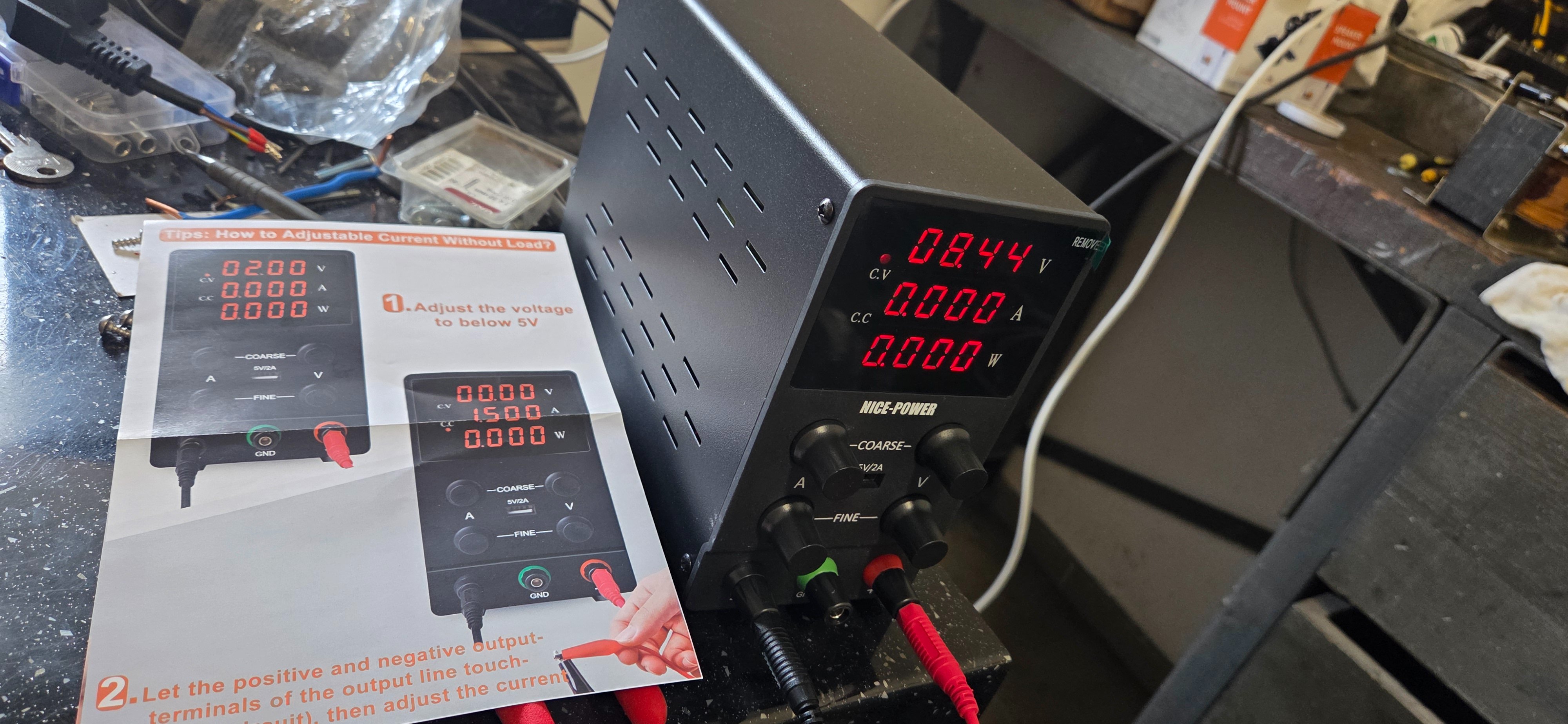

Podobné též používám, 60V 5A. Ono to je na jedno brdo skoro všechny. Ale fungují dobře, a má to i USB output s měřením (nenapadá mě zatím nacobych to použil). Ale koukám, že taky podražili..

Všechny tyhle zdroje mají drobnou konstrukční chybu, nezkoušejte je vypnout s nastaveným napětím a připojenou zátěži.
Pokud to člověk z nějakého důvodu nemůže odpojit, tak je třeba prvně čudlíkama stáhnout napětí na výstupu na nulu a až teprve pak vypnout.
Alespoň takovéto informace šly o těchto zdrojích pár let zpátky.

Já mám jeden stejných parametrů velice podobný cca 4roky a bĕžnĕ ho čudlíkem vypínám.Zrovna teď nastavený na 29V , živím tím robota v bazénu a aby spustil dalši cyklus ho vypnu a zapnu.Na jaře mu odešel zdroj.Co se má dít při tom vypnutí??

Možná to byla nějaká starší verze..cipis píše: čtv kvě 07, 2026 3:08 pmVšechny tyhle zdroje mají drobnou konstrukční chybu, nezkoušejte je vypnout s nastaveným napětím a připojenou zátěži.
Já ho mám stále zapnutý-nastaveny a vypínám/zapínám ho chytrozásuvkou. Zatím přežil pulroku..
Měl sem nějakou starou verzi (asi pred 6lety cca), a tam blblo po zapnutí najel plno Uout a pak teprve stahl na nastavenou uroveň, ale tohle nebude ten případ...
