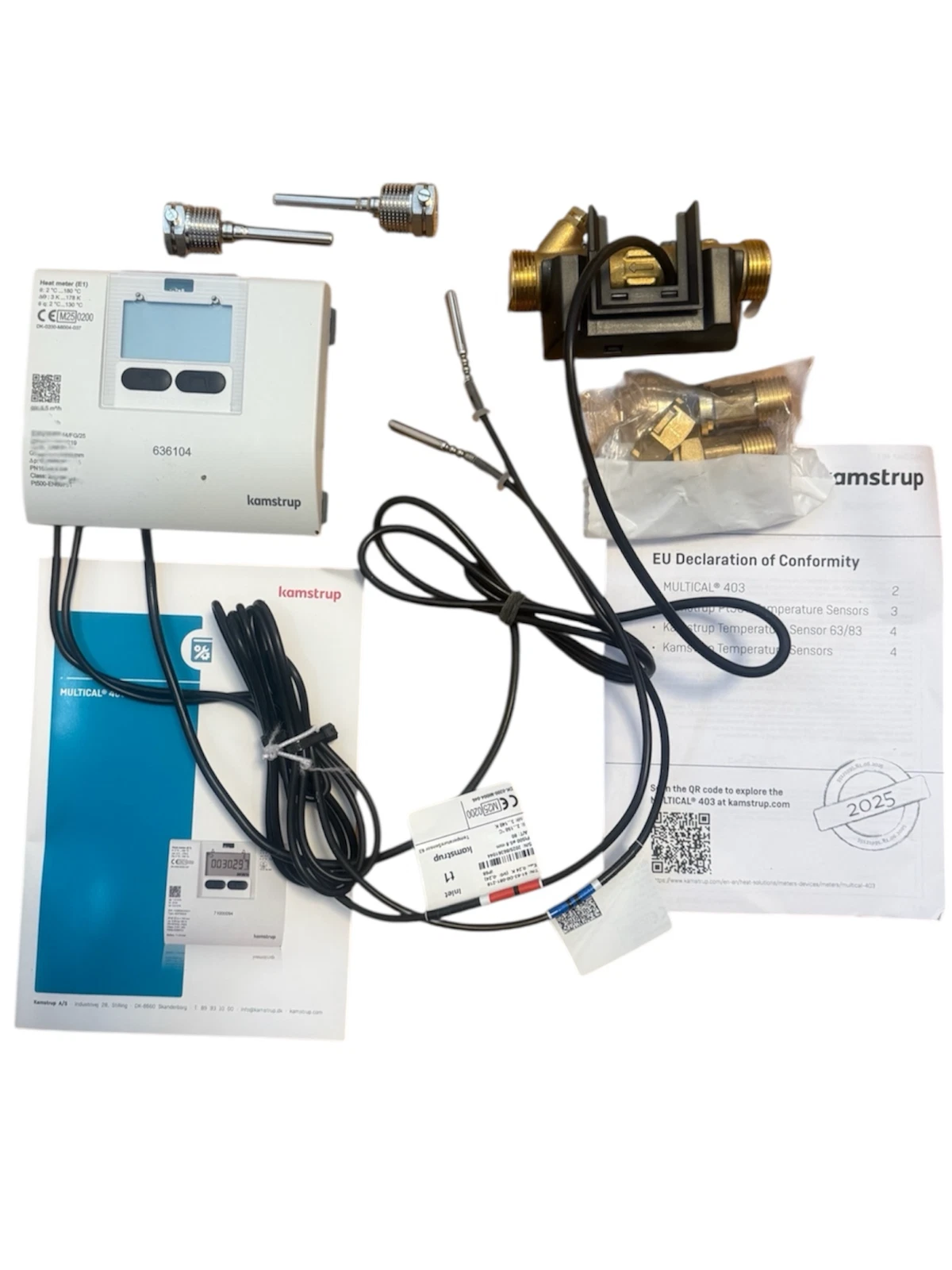

Jen pro zajímavost. Na eBay jsou v nabídce od prodejce z Anglie kalorimetry Kamstrup Multical 403 za cenu okolo 1800 Kč + 450 Kč za dopravu z Anglie. Bývají vybaveny komunikační kartou M-Bus. Pokud by součástí dodávky nebyla i MBus karta tak se dá koupit samostatně bezdrátová M-Bus karta HC-003-30. Doporučuji se na to poptat prodejce na eBay. Tyto kalorimetry používají jako fakturační měřidla teplárny např. v České Lípě a Novém Boru. Kalibrace na ně dělá např. Zkušebna Mydlovary.
