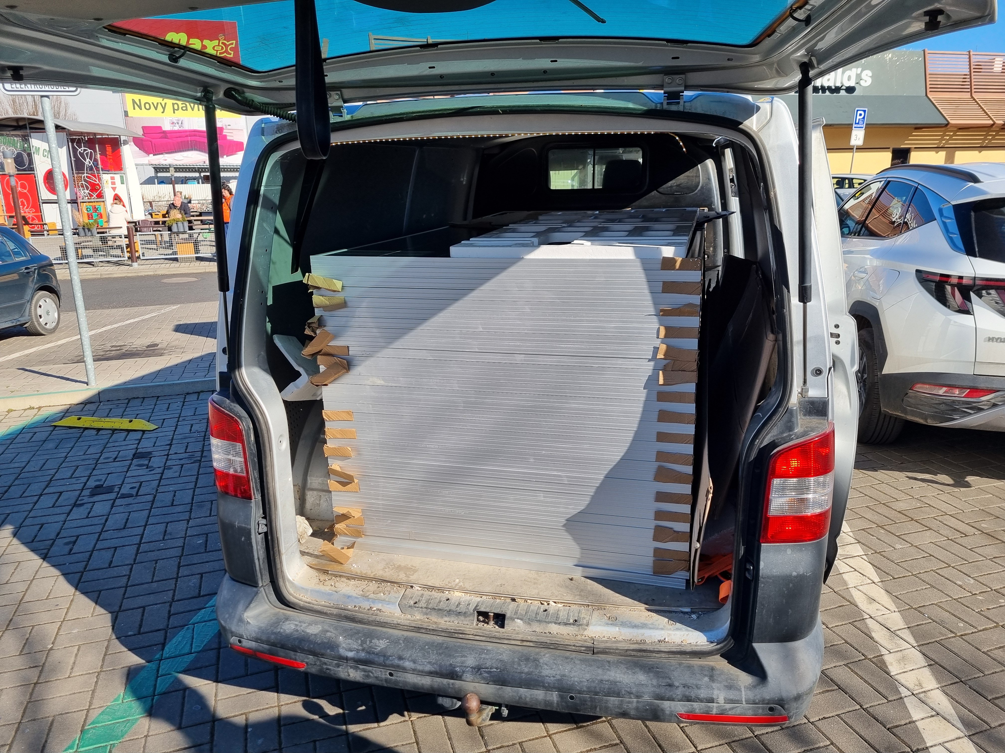

Třeba takhle:
Hlavně skládat přesně na sebe, aby rám nikde nestál na skle. Tady se nám to úplně nepovedlo u toho spodního. Ale přežil :D
A nezapomenout na kurty před naložením prvního panelu, ideálně aspoň 2 křížem, nebo klidně 3 (na delší stranu 2).
