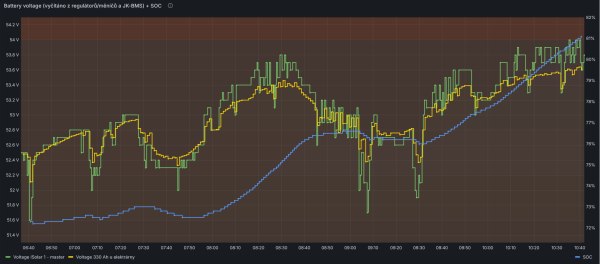

Řídit se při přepínání Grid/Ostrov jen napětím baterie nemusí být vhodné. Napětí dost záleží na proudu baterií a u měniče i na odporu přívodních kabelů: Vylepšit by se to dalo dostatečně dlouhou dobou, po kterou napětí musí být pod danou hodnotou (aby obvyklé krátkodobé vysoké spotřeby nevedly k přepnutí), nebo lépe se řídit podle SOC (pokud třeba vím, že SOC je nad 40%, tak ani větší pokles napětí neznamená, že baterie je vybitá).

Mě to pro spínání nabíječky stačí. Ale vlastně využívám jen krajní varianty, kde to napětí už utíká rychleji. V zimě držím baterku nahoře (53.5-54.5), abych měl zálohu na výpadky. A v tomhle přechodném období zas dole (51.5-52.5), abych měl kam nacpat energii ze slunce, když zasvítí.
