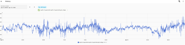

Když bych chtěl vědět napětí grid na vstupu do měniče, tak se podívám do uložených dat v HomeAssistant (třeba i pár let zpětně):

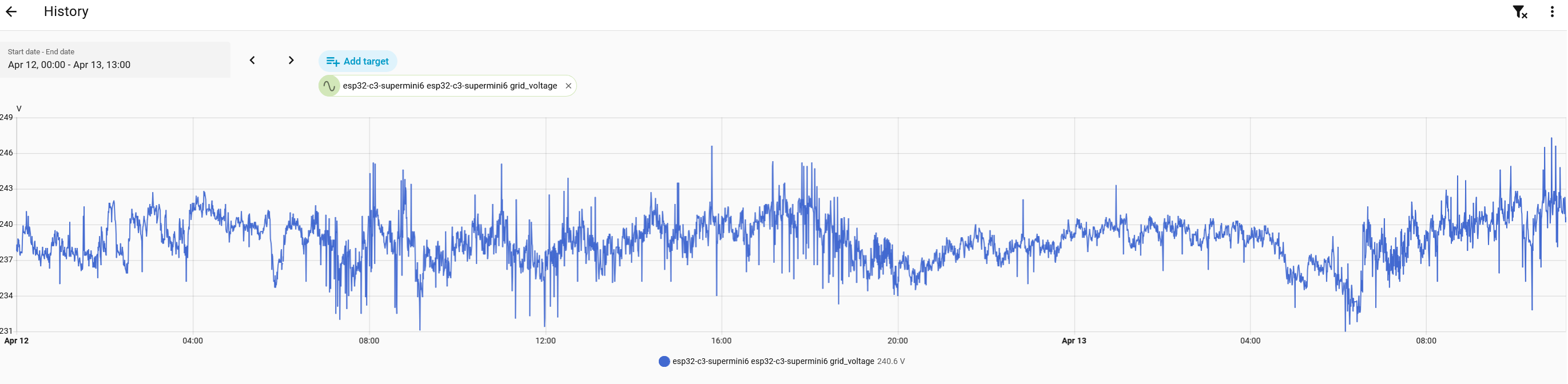

A pokud chci okamžitý stav, tak se podívám v HA jak na tom všechny 4 měniče jsou - vidím, že jeden má grid nepřipojený - 0V:
