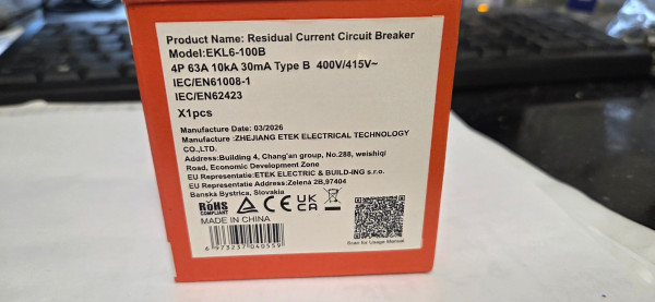

Když nechám ty starý chrániče a zapojím je za tento B, krerý bude za měničem.Tak je celá instalace ochráněna.Nebo ne ??Však nebezoečný proud je nad 30mA ne nad 6mA.

Jinak:zástupce pro Evropu má na Slovensku.Tak by to mĕlo být OK.

Ty jo (30 mA), ale celá instalace ne (víc jak 6mA ti zničí A chrániče, víc jak 0mA ti zničí AC chrániče), a v konečném důsledku ty také ne.
Toto, cos našel, je náhrada všech chráničů, co máš doma.
Musel bys najít kombinovaný přístroj (jak to správně popsal mex), co má v sobě chránič B a vypínač reagující na 6+mA DC složky.
Tedy něco, co našel ghost86, ale v provedení 100mA, abys zachoval selektivitu. Ten, co našel, tak umí vypnout při DC 6mA. Za předpokladu, že máš A, co snesou těch 6.

Franta2776 píše: pát dub 10, 2026 6:28 pmKdyž nechám ty starý chrániče a zapojím je za tento B, krerý bude za měničem.Tak je celá instalace ochráněna.Nebo ne ??Však nebezoečný proud je nad 30mA ne nad 6mA.

Bonega má na webu:
Měla by to být norma IEC/EN 62423.
Třeba já mám Schneider A9Z51440, a ten tu normu IEC/EN 62423 dle výrobce splňuje. Takže to chápu tak, že ten jediný chránič u wallboxu mi stačí, a ostatní chrániče na okruzích v domě můžu mít jen klasické na AC složku.
https://novinky.bonega.cz/jaky-vyznam-m ... ce-typu-b/
Takže v EU by to mělo být tak, že pokud je na chrániči napsáno "B", tak by měl detekovat nad 6 mA DC složku a ihned vypnout? Je to tak?Normou je stanovena nebezpečná hranice hodnotou 6 mA DC. To znamená, že proudový chránič typu „B“ musí umět přesně detekovat nejen svodové (reziduální) proudy AC (10, 30, 100 či 300 mA), ale také DC proudy a ně při překročení hranice musí reagovat spolehlivým vypnutím. Pokud se tedy DC proud dostane na hranici 6 mA musí proudový chránič bezpečně vypnout, a to i přes to, že současně nevznikl žádný svodový proud.

To je zajimave, ale predchozi patrani vedlo k opaku, ze jak je na chranici napsano 30, tak vypina k teto hodnote, ne ze to vypne pri 6, byt DC.
Nicmene tak jak tak ,AC nema odolnost ani proti tomu 6mA DC proudu.
Edit: neni to pravda, to musi byt specialni verze toho Becka, co maji uvedenych tech 6mA DC na vypnuti. Normalni B maji dle normy pozadavek na 0,5 az 2x In. Takze na cistou DC slozku musi vypnout od 15 do 60 mA.
Dle te normy nesmi B chranic tech 6mA DC vypnout!
Na to jsou prave ty spesl chranice s vypinanim pro 6 mA DC, tedy proste tak, jak jsme zjistili uz v drivejsi debate. Takze jedeme uz x te kolo zase ...
Nehlede na to, ze stejnosmerny proud lidske telo vydrzi vic. Tech 6 mA je stanoveno jako ochrana pripadnych A chranicu (zadnych AC), nikoli lidskeho tela. Na to staci tech 15-60 mA.
Takze obycejne B chranice nezachrani A ani AC. Chranic s vypinacem na 6mA DC ty A ano.

ČSN EN 62423 ed.2 (06/2013)
Článek 8.2.1.6 – Hladký stejnosměrný reziduální proud
„Proudové chrániče typu B musí vybavit při plynulém zvyšování hladkého stejnosměrného reziduálního proudu v rozsahu 0,5 IΔn až 2 IΔn.“
Takže žádných 6 mA.
8.2.1.1 stanovuje pro sínus 0,5-1 In
Takže žádných 6 mA.

jj ty 6mA na Ali nejsou a ani u známých činských výrobců jsem nenašel, asi mají jinou elektřinu
