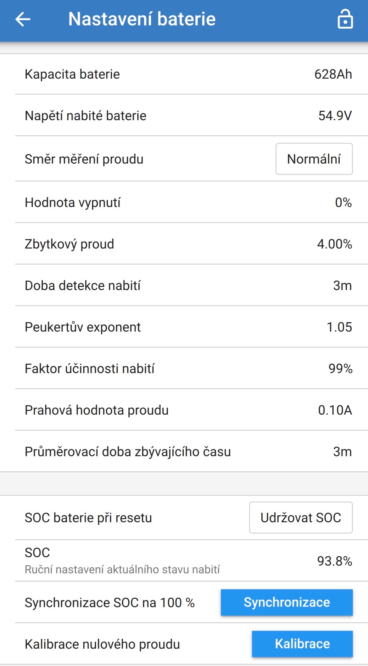

Jelikož mám JK BMS a prostě se tam nemohu dopočítat alespoň trochu správného SOC tak jsem pořídil lynx shnut, což už má lepší výsledek ale furt to není ono třeba už po 3 dnech nenabití na 100%. Moje baterie je 4x 306Ah pack 16s a shunt často ukazuje, že mám třeba SOC 94% přitom napětí je už na horní hranici a baterie už skoro nepouští žádný proud do ní a za chvilku to skočí rovnou na 100% a zkalibruje to...
všimnul jsem si že shunt ukazuje o 0,2V menší napětí než je reálně na jeho svorkách (kontrolováno cejchovaným měřákem a i Multiplus to ukazuje správně...) což mi připadá docela nepřesné, bohužel v cerbu není žádná kalibrace napětí... netuším jak moc velkou roli hraje napětí u měření SOC na shuntu, proud nemám jak kalibrovat, ale snad se tomu dá věřit...
dále se dá na shuntu nastavit faktor účinnosti nabíjení což je default 95%, je otázka jestli tohle není nějak málo, nemělo by tam být třeba 97%, nebo?

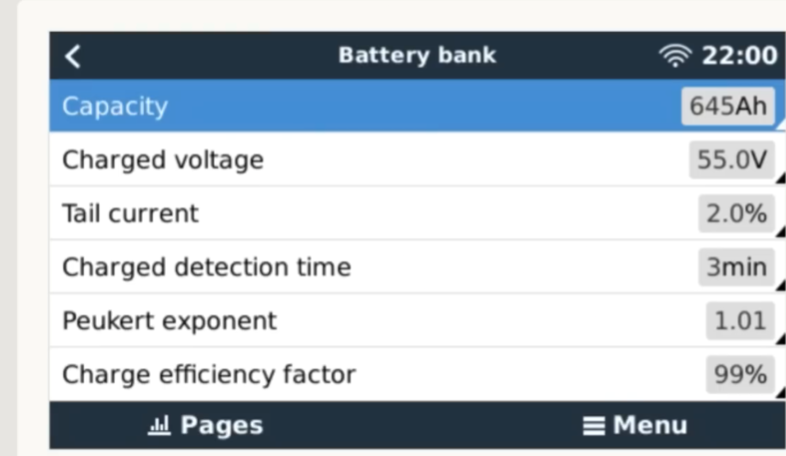

Dej tam třeba 99%. Pokud je lithium v pořádku, tak proud co jde do baterie, jde i z baterie.

Skus polaborovat s nastavenim, Zvysil by som ucinnost na 0.97-0.99 a peukert na 1.01 az 1.03.
Shunt nie je laboratorny merak, urcitu mieru neurcitosti musis akceptovat. A nechapem to denne nabijanie na 100%, baterka ti ma chodit 20-80(90) a raz za 2 tyzdne format na 100% len kvoli SOC. Ak teda chces, aby ti baterka vydrzala viac ako 10 rokov.

Ja nabijim na 55,2V 20min BULK a 53,60 FLOAT a nastaven shunt mam takto. Napeti by melo byt o cca 0,3V nizsi nez nabijeci. V lete se na 100% dostanu skoro kazdy den ted v tomhle pocasi tak jednou za tyden.
