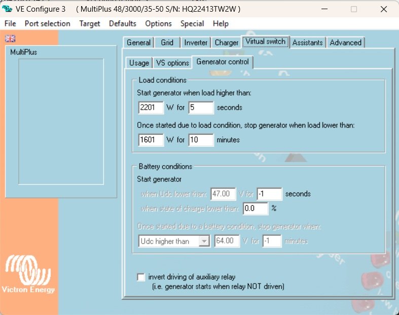

Tak tohle by mne zajímalo. Mám zapojeny v serii APC SmartUPS 5kVA -> MP-3000, ale nějak zlobí Power Assist. Když jede jen MP, tak v pohodě. Když jede jen APC a MP je tím pádem v Pass-thru, tak taky v pohodě. Ale v okamžiku, kdy by měl MP assistovat, tak to začne nějak blbnout. Z APC se začnou ozývat podivné zvuky, jakoby sebou začne cukat a celé se to stane nějaké nestabilnívanilka píše: ned zář 29, 2024 8:26 pm... Udělej to jak psal cipis. ACout z Axperta připojíš do ACin Multiplusu a z něj ACout do el.rozvodu. V Multiplusu nastavíš Power Assist cca 20A. Multiplus poběží většinu času v Passthru, tzn.se spotřebou kolem 10W. Když přijde požadavek na výkonovou špičku mimo možnosti Axperta, Multiplus plynule přejde do Assisting a dodá zbývající výkon. Já takhle v ostrovu provozuju řetězec UPS 6kVA -> MPII-5000 -> MP-5000 -> Quattro-5000 s výsledkem cca 18kW na jedné fázi.

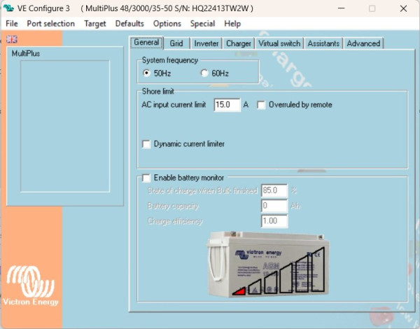

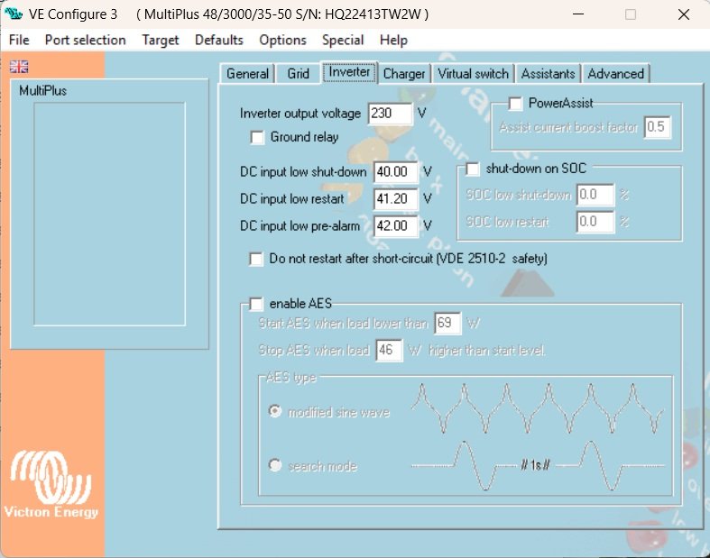

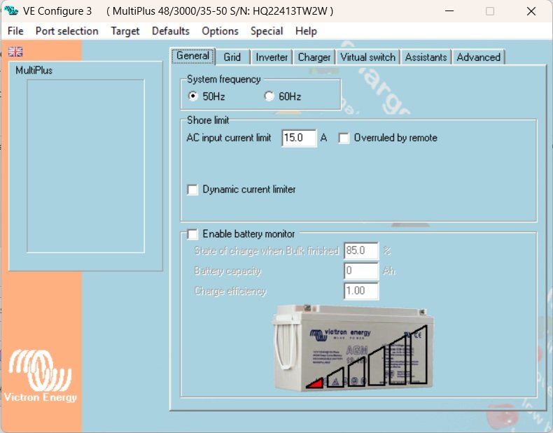

Re: Mp2 power assist v spolupráci s axpertom ako generátor
Kolik je nastaveno ampér u PA?
- skybor
- Příspěvky: 1513
- Reputace:244
Pokud je míněno "AC input current limit", tak aktuálně 15A. Zkoušel jsem různé hodnoty, ale bez uspokojivého výsledku.
PS: Power Assist je momentálně vypnutý ... Takže u problémové konfigurace je PA zaškrtnuto
