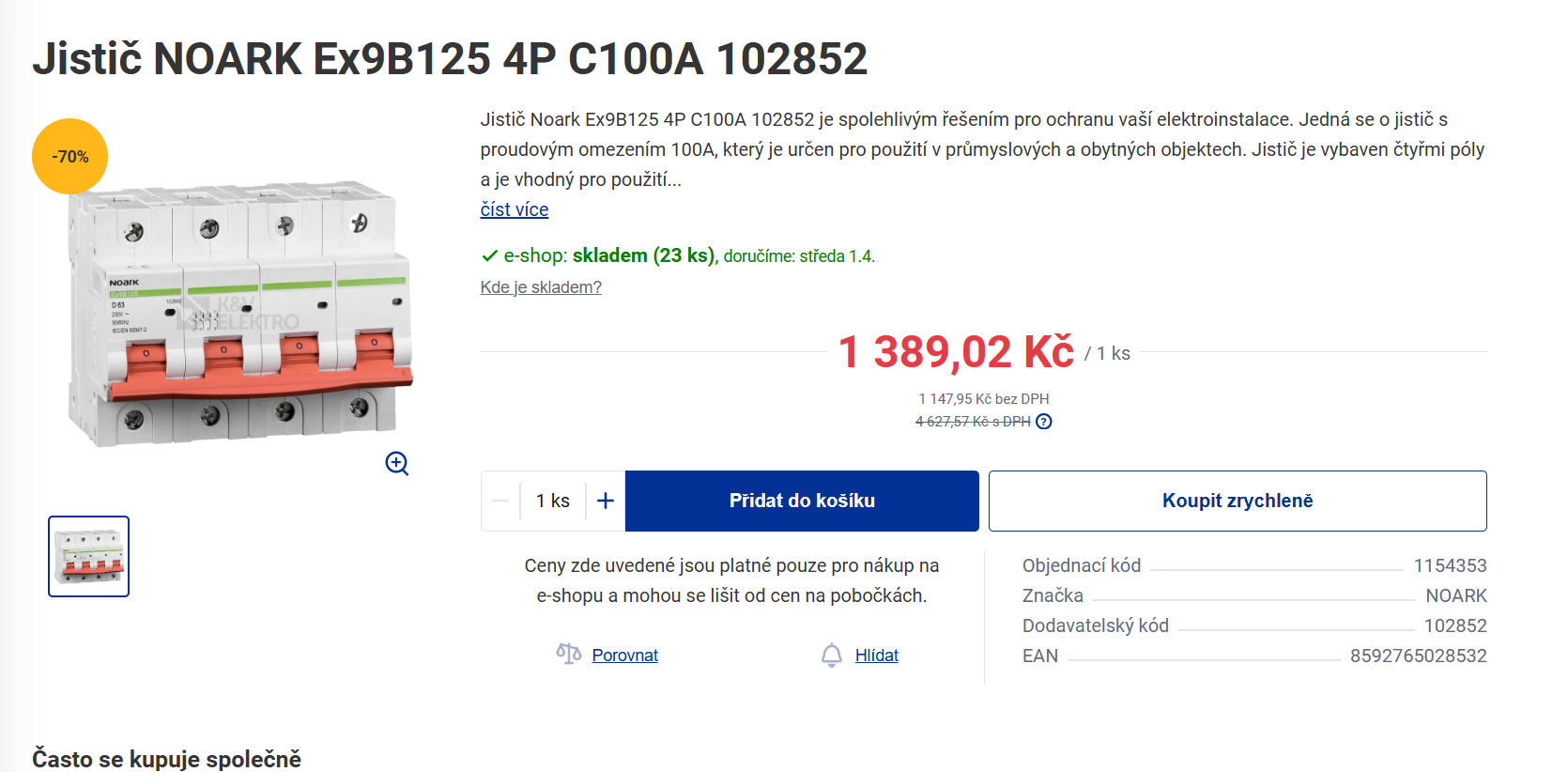

Re: Mlokova FVE
Teď jsem narazil na 4pól 100A ve výprodeji, měl by zvládnout 48V na kontakt a měla by k němu jít připojit i vypínací spoušť SHT31
https://www.kvelektro.cz/jistic-noark-e ... ccessories
