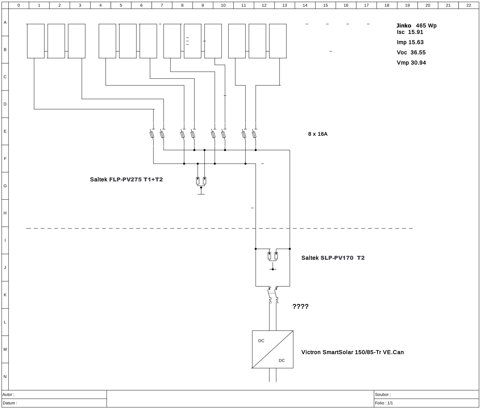

Zdravím, rozhodl jsem se pro stavbu solární elektrárny z komponentů značky Victron. Sestava se bude zatím skládat z 5 stringů (3x východ, 2x západ), přičemž všechny budou v zapojení 3s4p. Použity jsou panely Jinko 48HL4M-DB 465 Wp.
Systém dále tvoří 5x regulátor Victron SmartSolar 150/85-Tr VE.Can, 2x měnič MultiPlus 6K5 a 3x baterie o kapacitě 16 kWh. Většinu komponentů již mám nakoupenou. Jediné, s čím si nevím rady, je způsob a typ jištění stringů před regulátorem s možností nouzového odpojení. Také pro jistotu jaký průřez vodičů použít mezi kombi boxem a regulátorem při maximální vzdálenosti 4 metry.
Pokud bude někdo ochotný mi pomoci, budu rád za každou radu, případně za připomínky k úpravě schématu. Děkuji.

Když se podíváš, co dávají Číňani do kombiboxů, tak to po nich můžeš zopakovat. Každý string má pojistku (občas jak + tak - pól) a všechny společně jdou přes dvoupólový DC jistič (tím můžeš v případě potřeby stringy pohodlně odpojit od regulátoru) a přepěťovku. https://www.aliexpress.com/w/wholesale- ... r-box.html

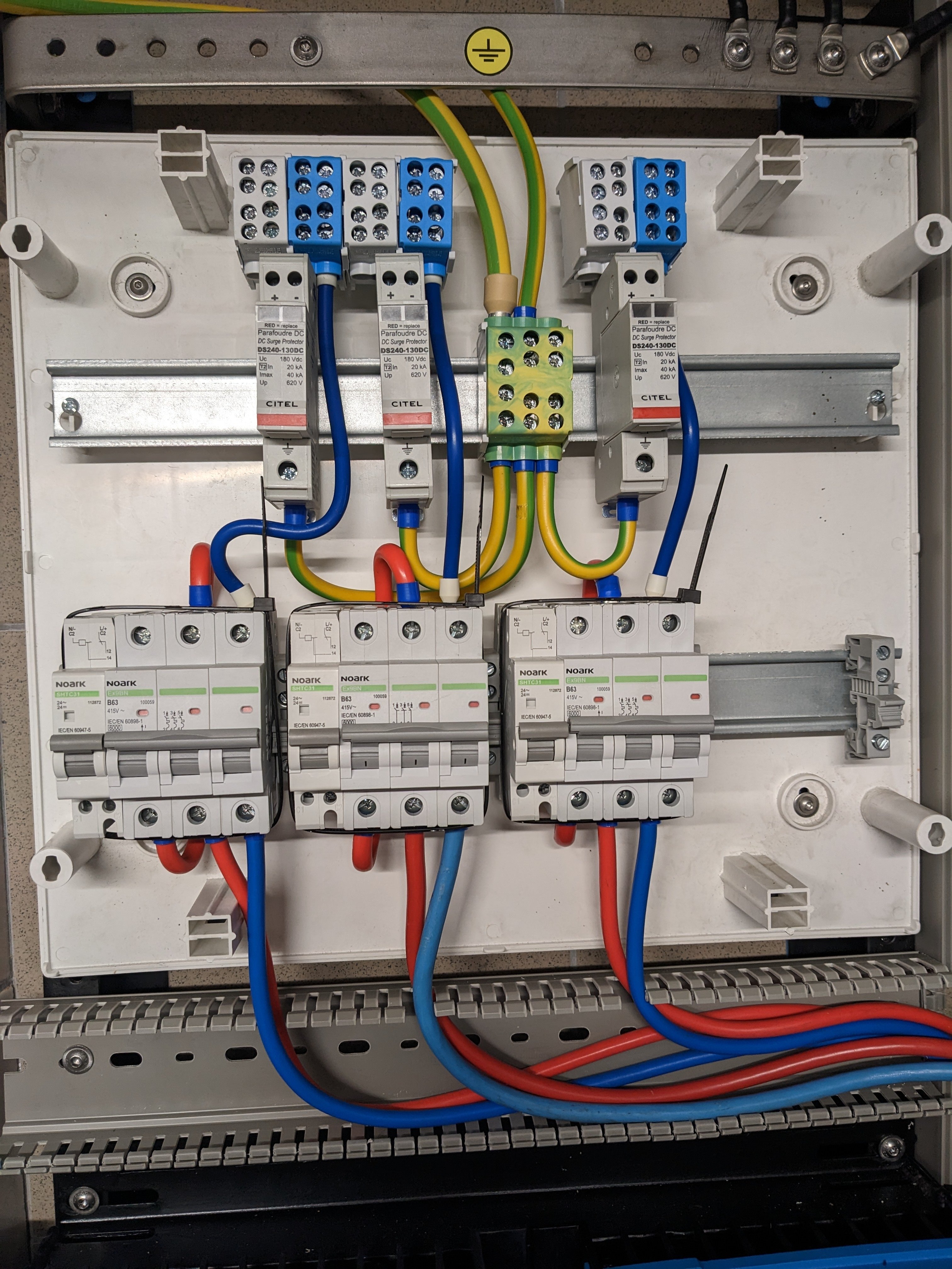

Mám slabší panely, 11A, 3S4P a před regulátory jsem použil 3f jističe 63A, jeden pól je přes 2 sériově zapojené kontakty, druhý přes ten zbývající, napětí stringu tedy rozepínají celkem 3 kontakty.

Čínské komponenty ty nechci, pibi tvoji stavbu sleduji od začátku, ale 63A 3f jistič asi u mě nebude stačit, tak jsem koukal na 3F 80A, něco třeba takového
https://www.elima.cz/v/47104/2cds253001 ... 10im4cbgmw

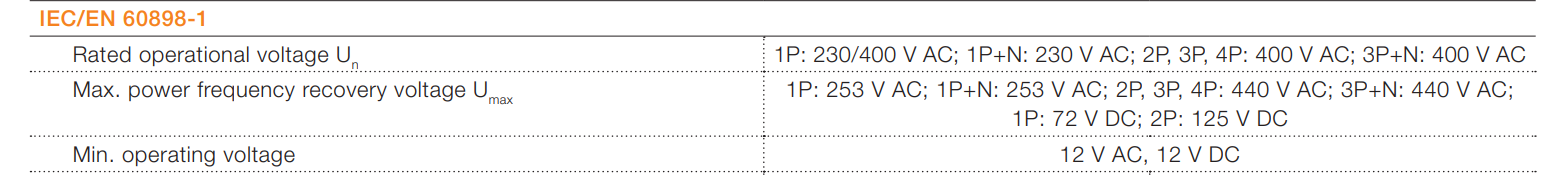

Z datasheetu toho ABB nejsem moc moudrý, jestli každý kontakt zvládá 72VDC a 2 sériově 125VDC, nebo pro stejnosměrné aplikace je možno použít jen 1 a 2pólové jističe. U těch mých Noarků to je uvedeno jednoznačně.
