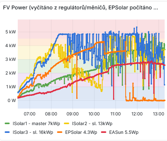

Vzájemná synchronizace mppt regulátorů má cenu pro olovo (aby jednou za čas proběhla equalisation), u současného lithia se bez toho člověk obejde. Regulátory si žijí vlastním životem - přecházejí z float do bulk jak každý usoudí dle toho, co naměří na baterii:
Ale to už je věc nějaké automatizace, ručně by to nikdo nedělal.
A do podpisu by si mohl doplnit konfiguraci, takhle člověk neví, co má za systém, kapacitu a druh baterií. Třeba omezování proudu není vůbec potřeba.
- Výkon měničů.png (73.14 KiB) Zobrazeno 68 x
