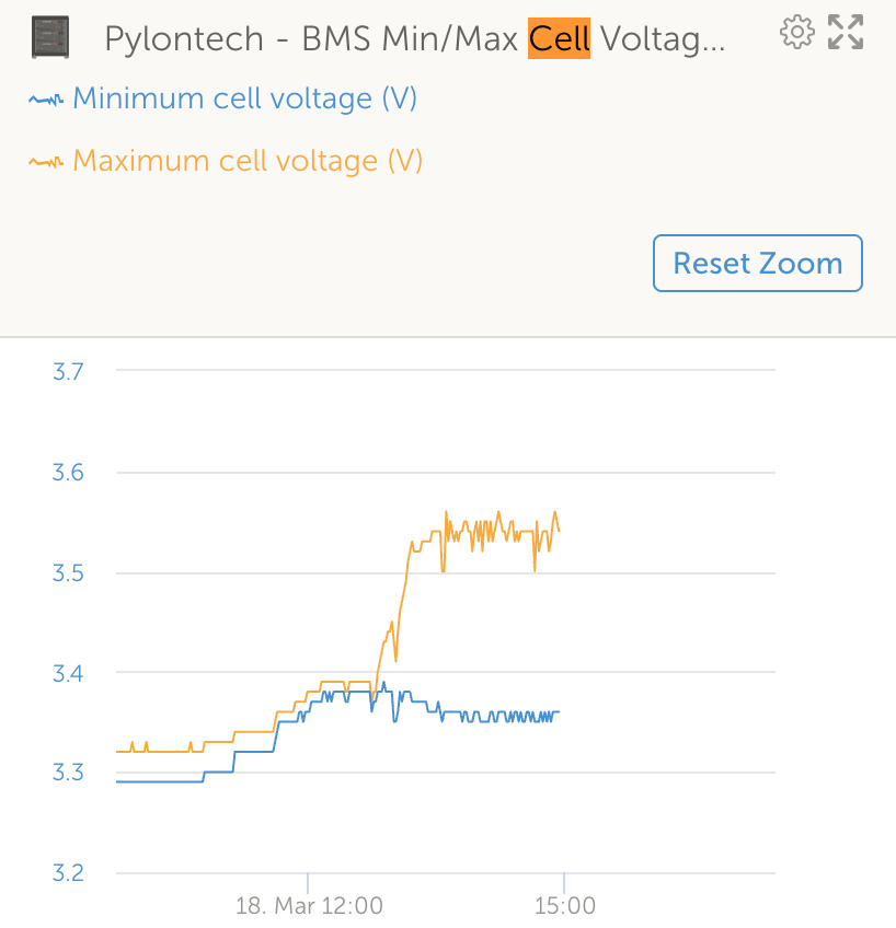

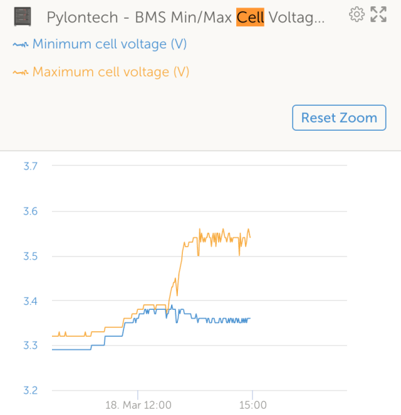

Já jsem úspěšně reklamoval 5 ks US3000C, zvládly cca 480 cyklů. Jeden kus mi vrátili, že je v pořádku.
Takhle nějak podle nich vypadá "v pořádku":
