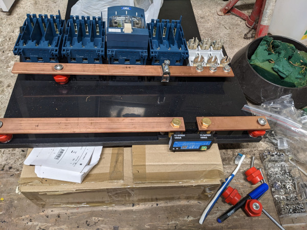

Rezal jsem zavity tak proto 10mm sila
A jo mam trosku nemoc vse predimenzovat

Levnejsi nez lynx ale ty prace
Delal jsme si kdysi mensi, porad to tu nekde lezi, ale novej uz jsme koupil lynx, abych se s tim nemusel jebat
Kdyz jsme to delal driv, dal jsem srouby obracene. Hlavy zespodu, abych mohl dotahovat matici zeshora a nebal se, ze strhnu zavit

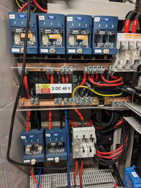

Řezání závitů do mědi je pěkná otrava, použil jsem raději třmenové svorky, takže stačilo vyvrtat 2 díry pro Shunt, 3 pro izolátory a 3 pro pojistkový spodek. Kryt jsem ohnul horkovzduškou z 5mm plexi.
