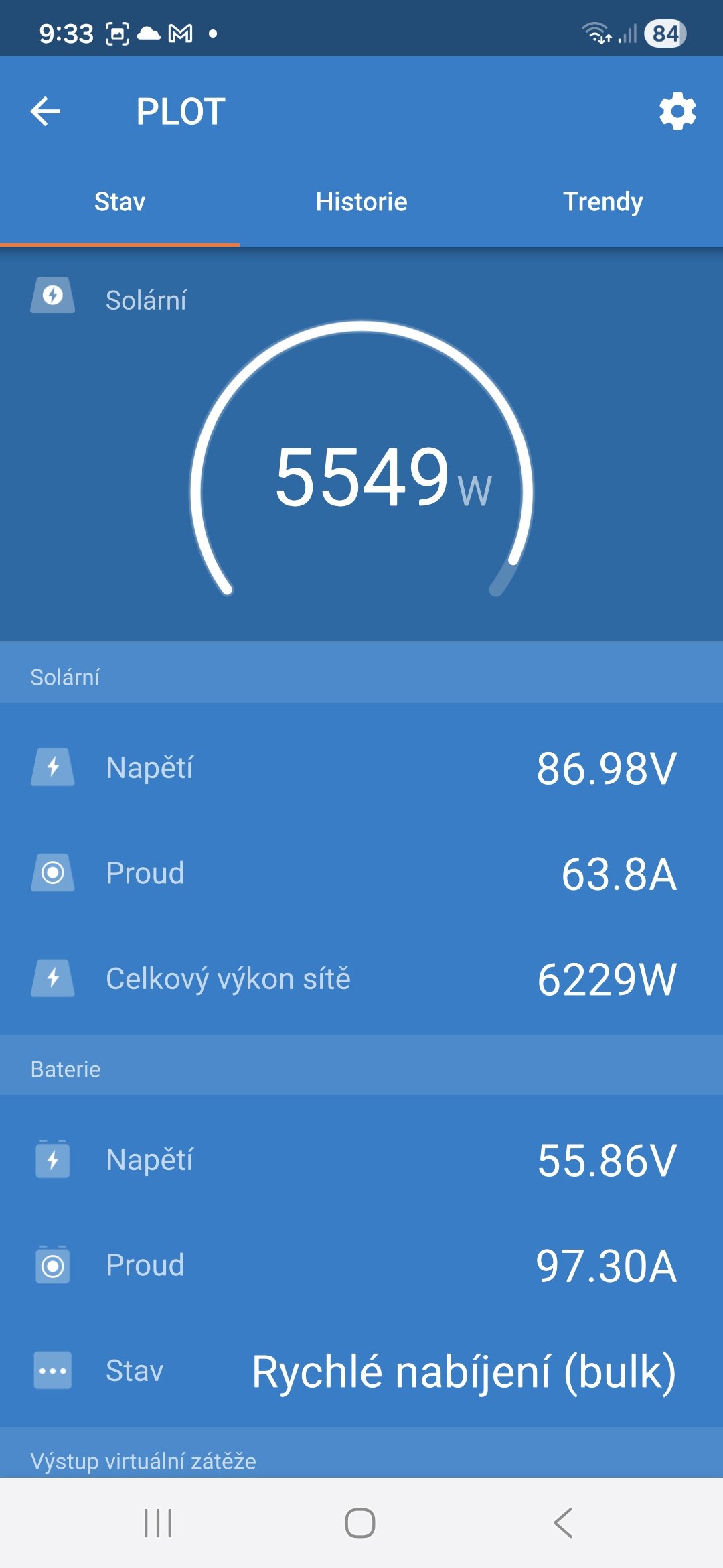

Střechá částečnĕ pod snĕhem.
Plot po ránuZjišťuji že mám zas slabý dráty.
