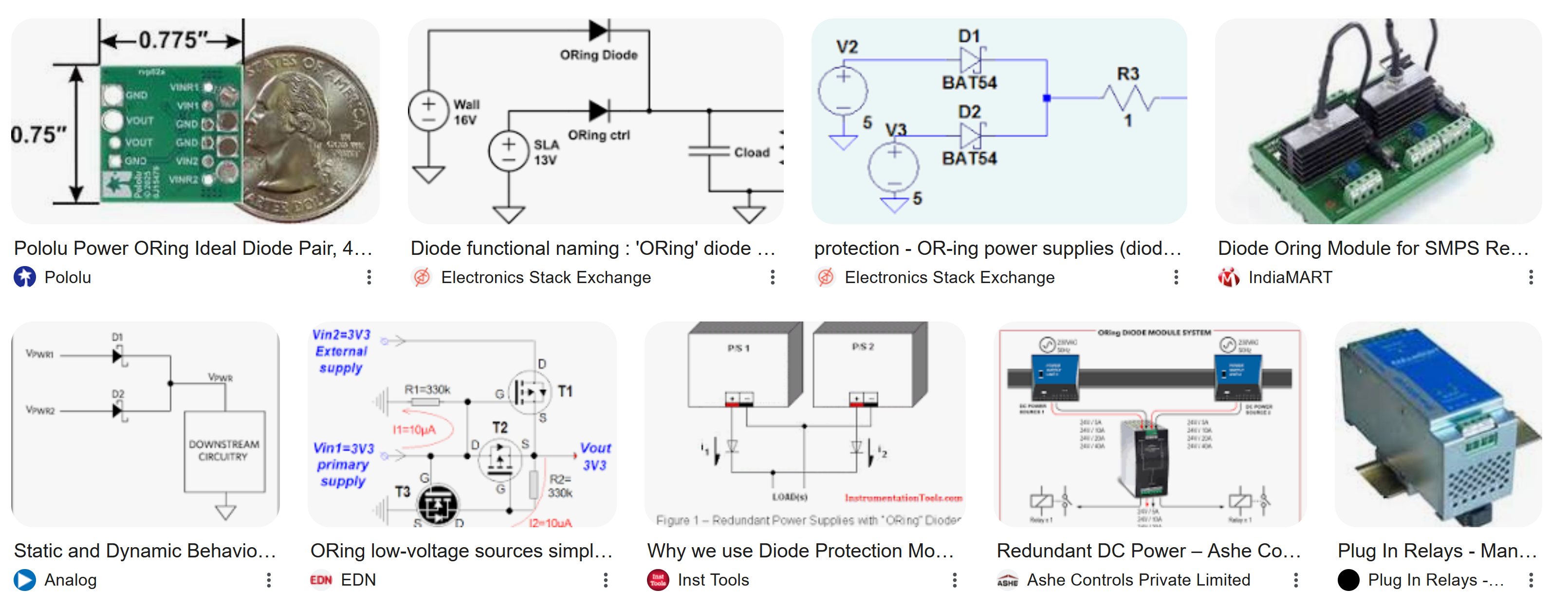

glottis píše: stř úno 22, 2023 8:28 am
sikec píše:
Jedinej kdo tu mluví k věci je rezis. Zbytek zapojuje paralelně dvě různá napětí přes diodu. A ještě se tím chlubí...kam ta elektrika spěje. Dodelejte si nějakou fyziku pro pátou třídu a pak machrujte idioti zakomplexovani. Možná i kurz češtiny na porozumění otázce by neškodil.
Zapojovat ruzna napeti pres diody je bezna vec. Jmenuje se to ORing diode a pouziva se to treba silove v redundantnich spinanych zdrojich. Tolik k te proklete fyzice.
Otevírám téma po přečtení výše zmíněného příspěvku resp tématu k doplnění jednoho zapojení. Pokud tomu zapojení více rozumíte, přispějte ze zkušenostmi.
