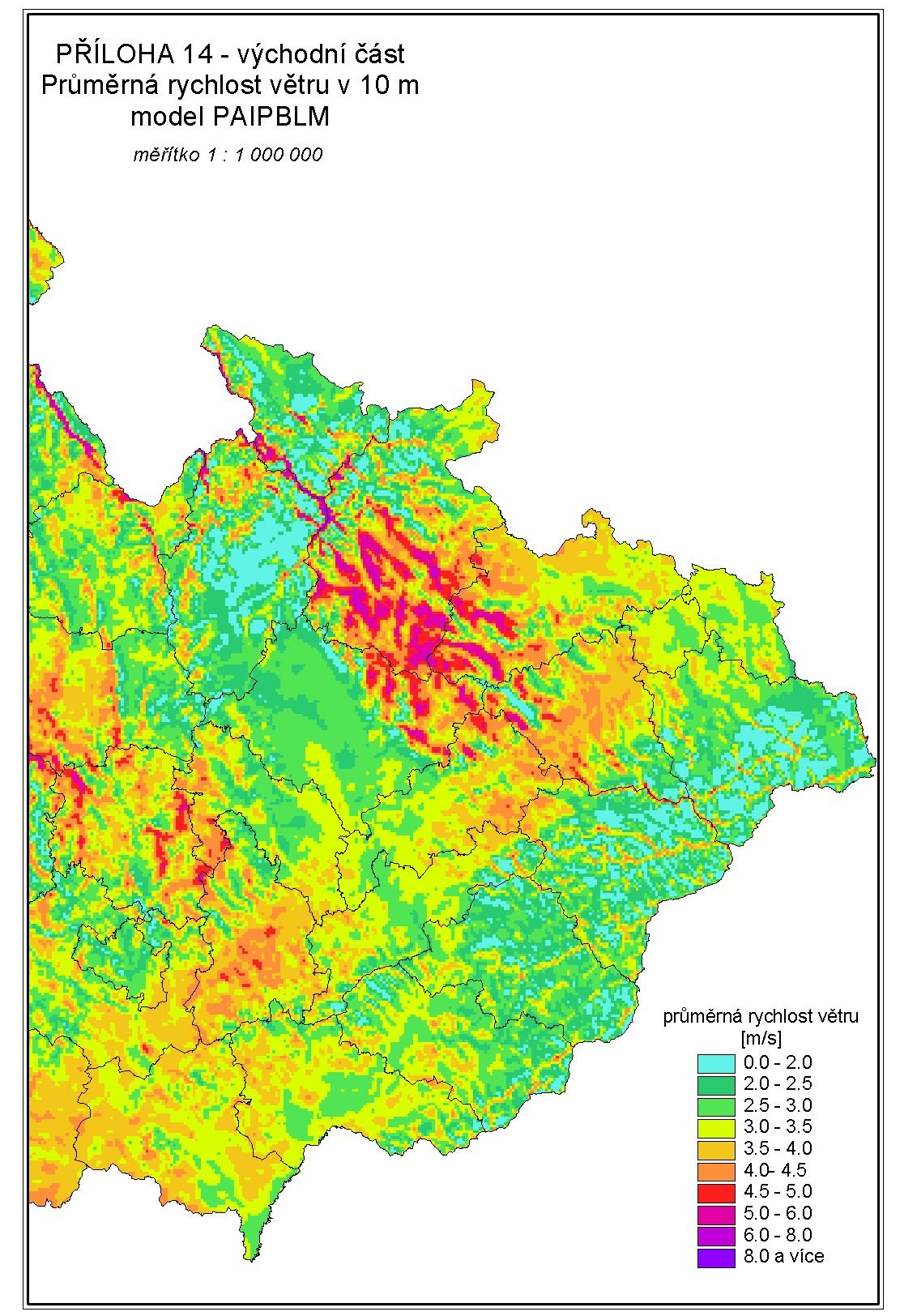

Záleží na místě instalace a lokálních větrných podmínkách. Skutečnost je, že moc vhodných míst v ČR není a ta, která by byla využitelná jsou z valné části pokrytá nějakou legislativní ochranou proti výstavbě VE. Před zahájením realizace je nutno poctivě měřit (nejlépe v zamýšlené výšce rotoru) a to minimálně rok. Větrná mapa po výšku 10m je velmi přibližná a nedá se na ni příliš spoléhat. Legislativně schůdná je stavba VE do 10m výšky stožáru ale tam se zase nedají očekávat výkony kolem 5 kW. Na větrném stanovišti je v této výšce reálná hodnota výkonu do 1 kW.
větrná mapa ČR
