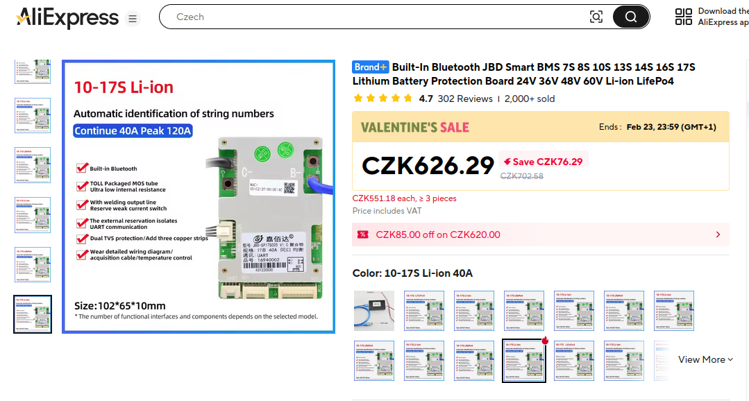

Re: BMS pro 10s elektrokolo
tak teď už pod 600Kč není, ale asi to taky koupím. Myslíš tohle?:
- Příspěvky: 7468
- Reputace:1070
Nn, viz. vyse, pridal jsem odkaz. Akorat jsem je kupoval za 450 nebo tak nejak, a koukam, ze tez podrazili.
