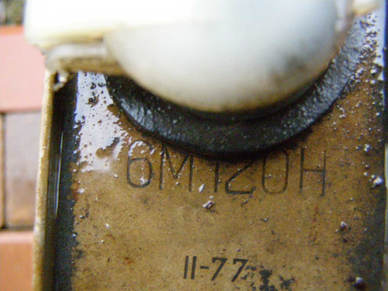

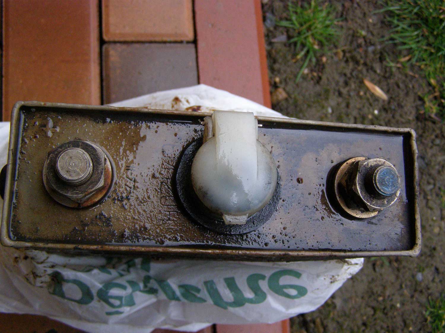

Půjčil jsem si si zatím jeden článek na testování. Zde jsou fotky, nějaké výrobní číslo tam je, ale nedokážu z toho určit co to je za akumulátor? Dolil jsem destilku na kontaktech jsem naměřil cca 0,3V, akumulátor nebyl cca 20-25let používán.

Je to startovací louhový článek o jmenovité kapacitě 120Ah. Nějaké další údaje jsem dal do obrázku, mezeru mezi čísly chápat jako desetinou čárku, to dolévání provádět nejlépe při teplém a plně plynujícím článku, protože přetékají, údaj hovoří o 15 mm nad elektrodou hladina max. Jinak vypadá udržovaný, napětí se moc nehlídá, louhové se nabíjí proudově.
Edit: Kovový obal je plus pól, takže pokud by došlo na laborování, určitě vzít i bednu a mít je vymezené natěch nosících špuntech zboku ještě takovýma plastovýma mezikusama. Bez bedny dochází často ke ke karambolům, při provozu musí být zavěšeny i jen plastová přepážka pokud se zaprská od elektrolytu, zapříčiní bludné stejnosměrné proudy a dochází ke zkratování...
