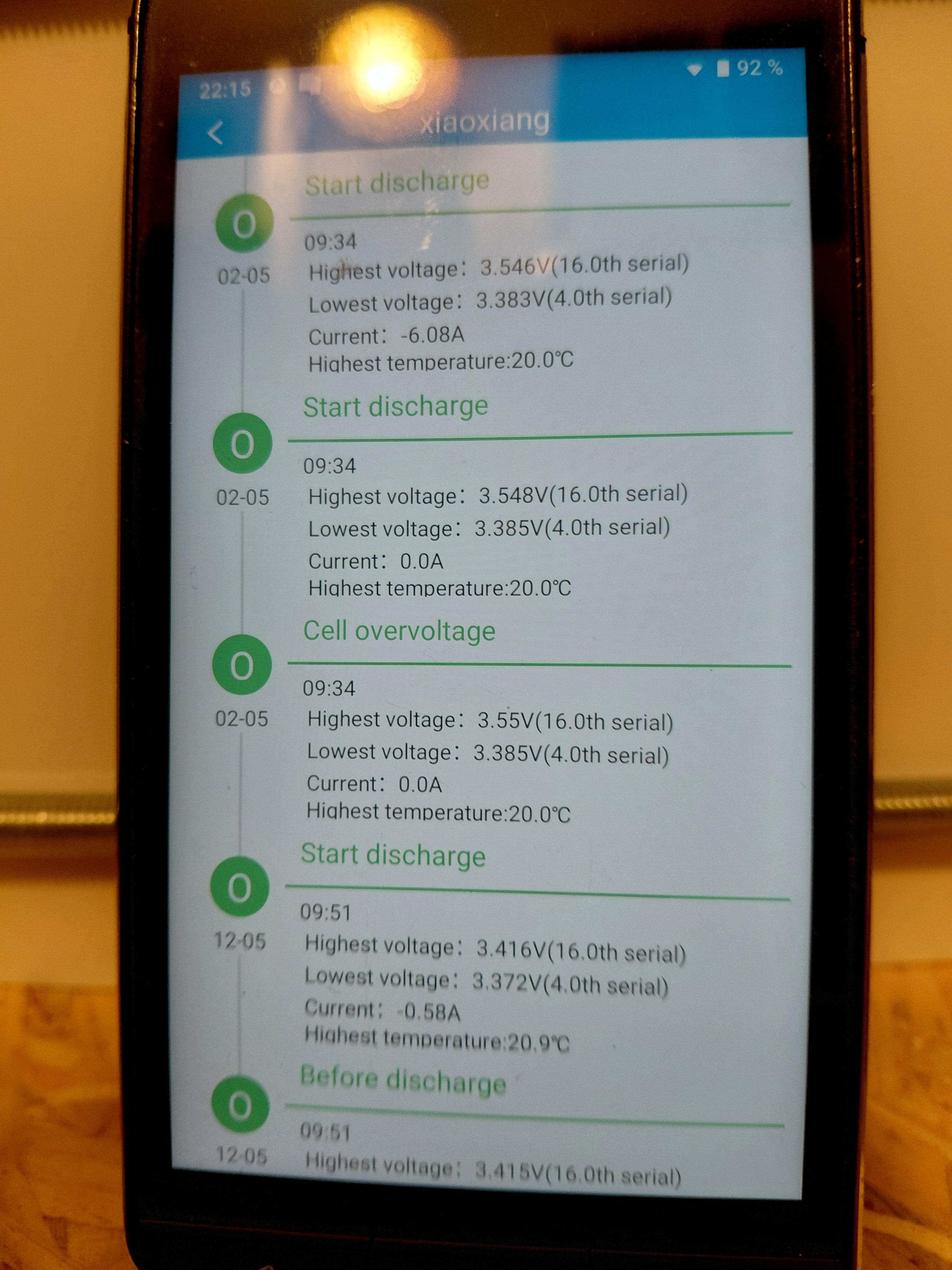

Předevčírem došlo při dobíjení ze sítě k poruše relátka spínajícího stykač nabíječek. Spekly se jeho pracovní kontakty, nabíječka tak pokračovala v nabíjení i po dosažení vypínacího napětí 54,4V. Ráno, když jsem kontroloval VRM portál bylo napětí na bateriích 56,4V.
Když už se to stalo a do baterií tekl dle aplikace proud cca 8A jsem situace využil ke kontrole sbalancování článků. Sedm z osmi bloků baterií mělo rozptyl napětí jednotlivých článků do 0,04V (u všech bloků bylo napětí článků 3,5-3,55V), jen u jedné baterie byl rozptyl větší 3,38 až cca 3,65V, neboť baterie byla v tu dobu odstavena BMS ze systému. Znovupřipojení nastalo až při poklesu napětí článku s nejvyšším napětím pod nastavenou mez 3,55V. Z té doby je fotografie.
Nabíječku jsem po rychlé kontrole sbalancování článků vypnul jističem, po zjištění závady a výměně relé pracovala v manuálním režimu bez problémů.
Přemýšlel jsem nad tím a napadlo mne použít pro ovládání cívky stykače dvojici relátek zapojených tak, že jejich cívky budou paralelně připojeny na ovládání ze systému, zatímco jejich kontakty budou v sérii. Tudíž když se spečou kontakty jednoho relátka, druhé nabíječku vypne.
Co vy na to?
Co vy na to?

Já to ošetřil tak, že nabíječka má nastavené nižší napětí, než je maximální provozní napětí baterie. Resp. je to na hodnotě, na kterou chci nabíjet ze sítě.

Nebylo by lepší spínat 230V té nabíječky, je to AC, než DC aku.Martin P píše: sob úno 07, 2026 7:11 pmPředevčírem došlo při dobíjení ze sítě k poruše relátka spínajícího stykač nabíječek. Spekly se jeho pracovní kontakty, nabíječka tak pokračovala v nabíjení i po dosažení vypínacího napětí 54,4V. Ráno, když jsem kontroloval VRM portál bylo napětí na bateriích 56,4V.
