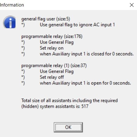

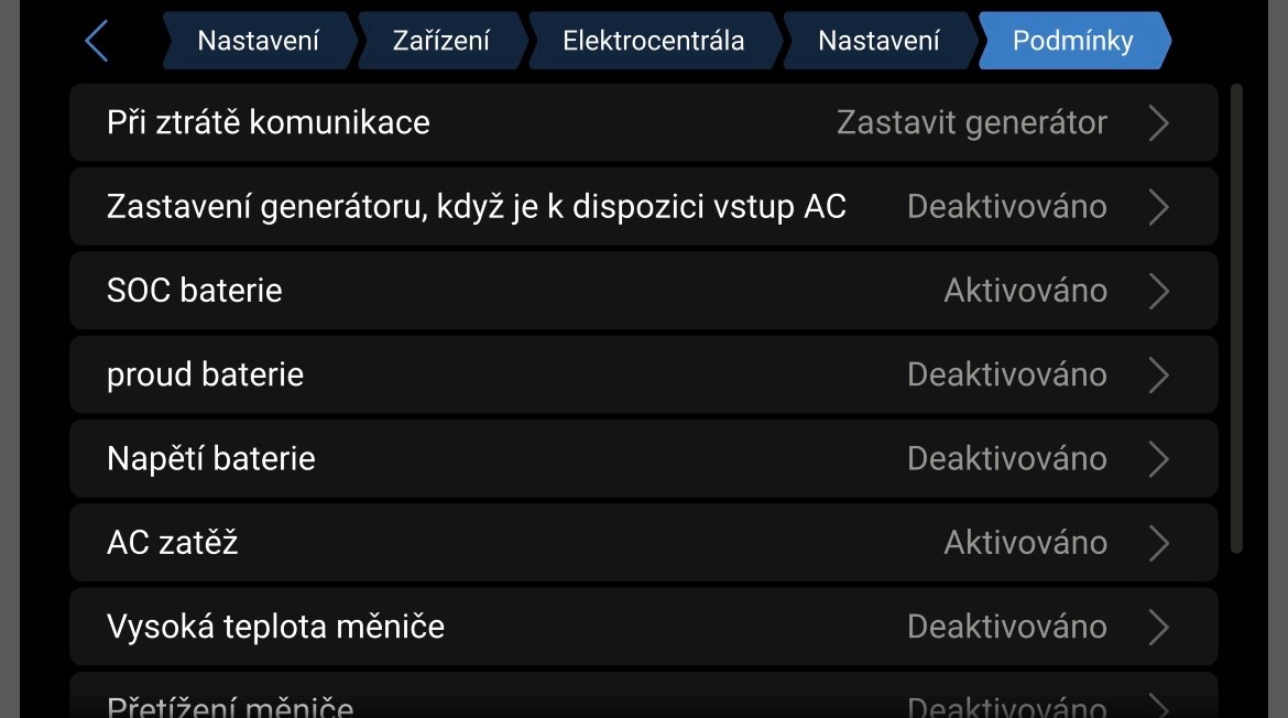

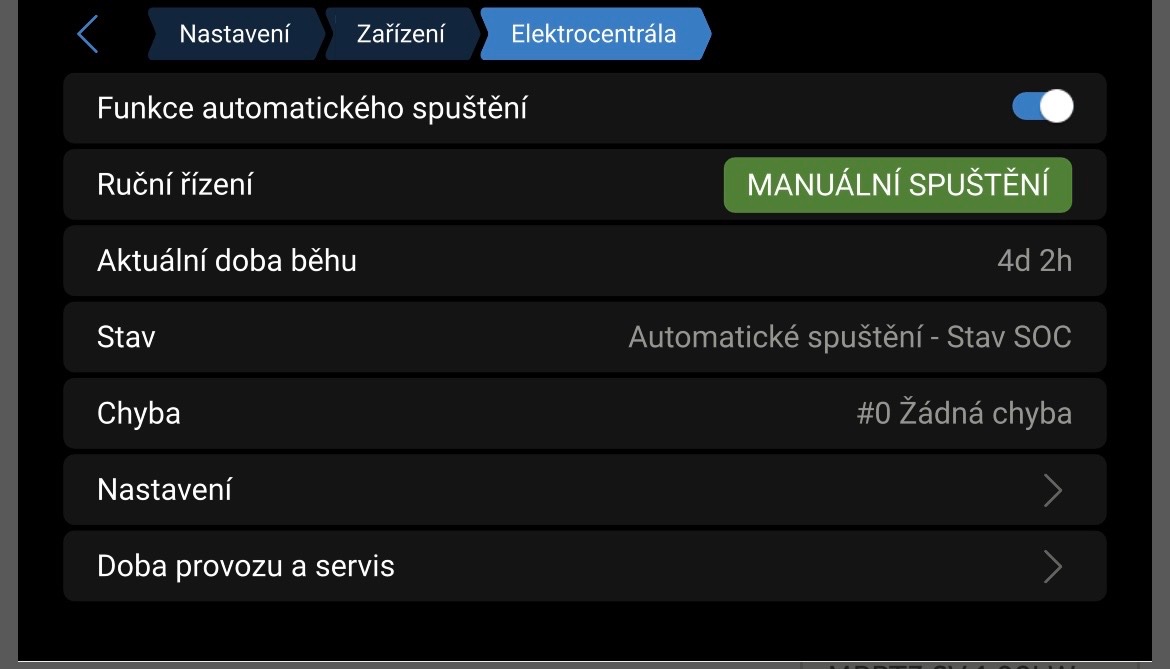

Nebo si nastav rele v Cerbu na START/STOP generator tam si pak nastavis podminky jako SOC,napeti,pretizeni a rele propoj s Multiplusem treba na AUX1 nastav si IGNORE AC na AUX1 a pak uz menis pohodlne podminky pres konzoli nebo display Cerba. Urcite nepouzivat ESS a ja teda radsi nepouzivam ani powerasist ale kdyz sem to zkousel pretok stejne neudelal ten powerasist. Nastaveni asistentu v priloze.
