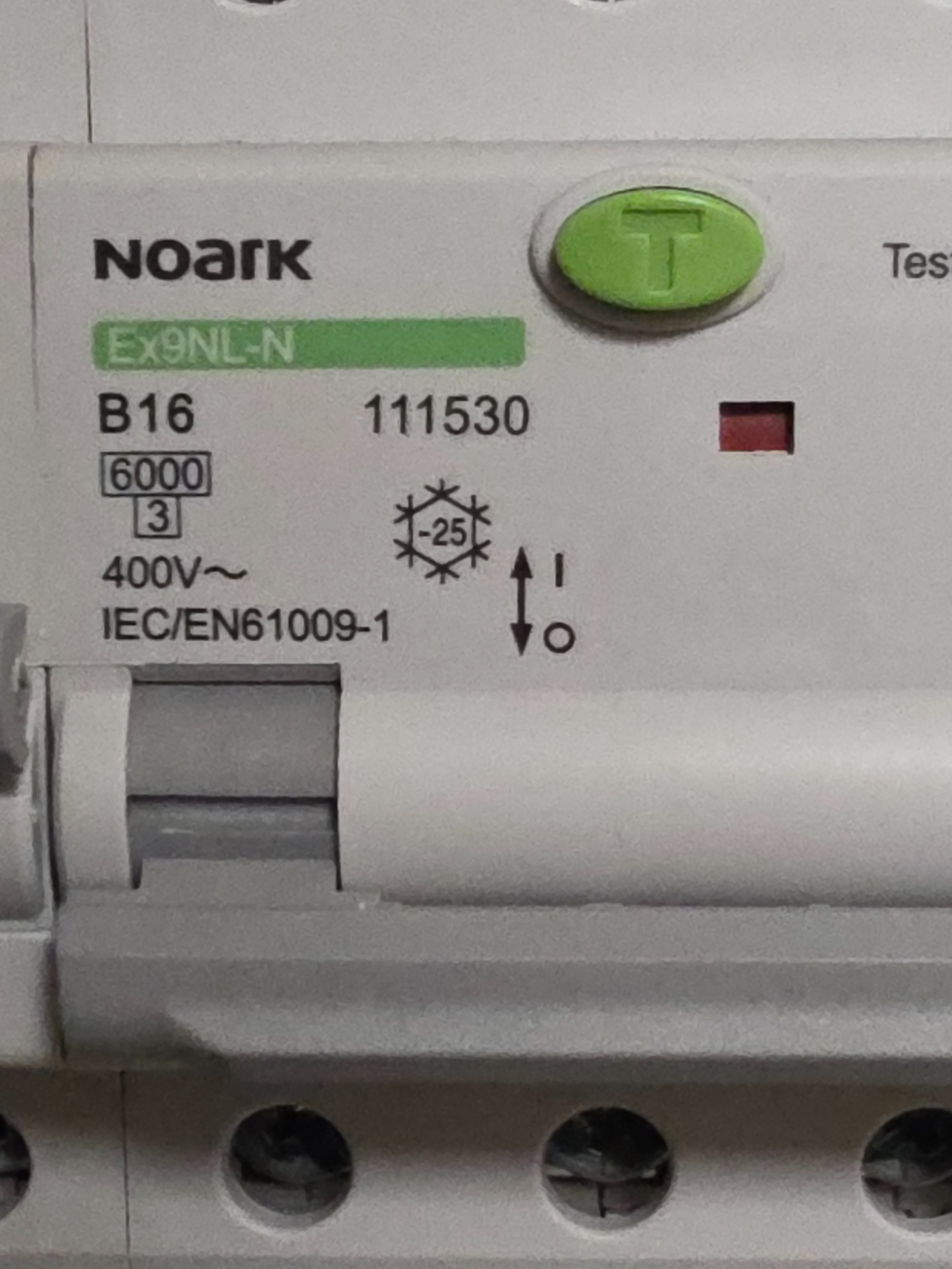

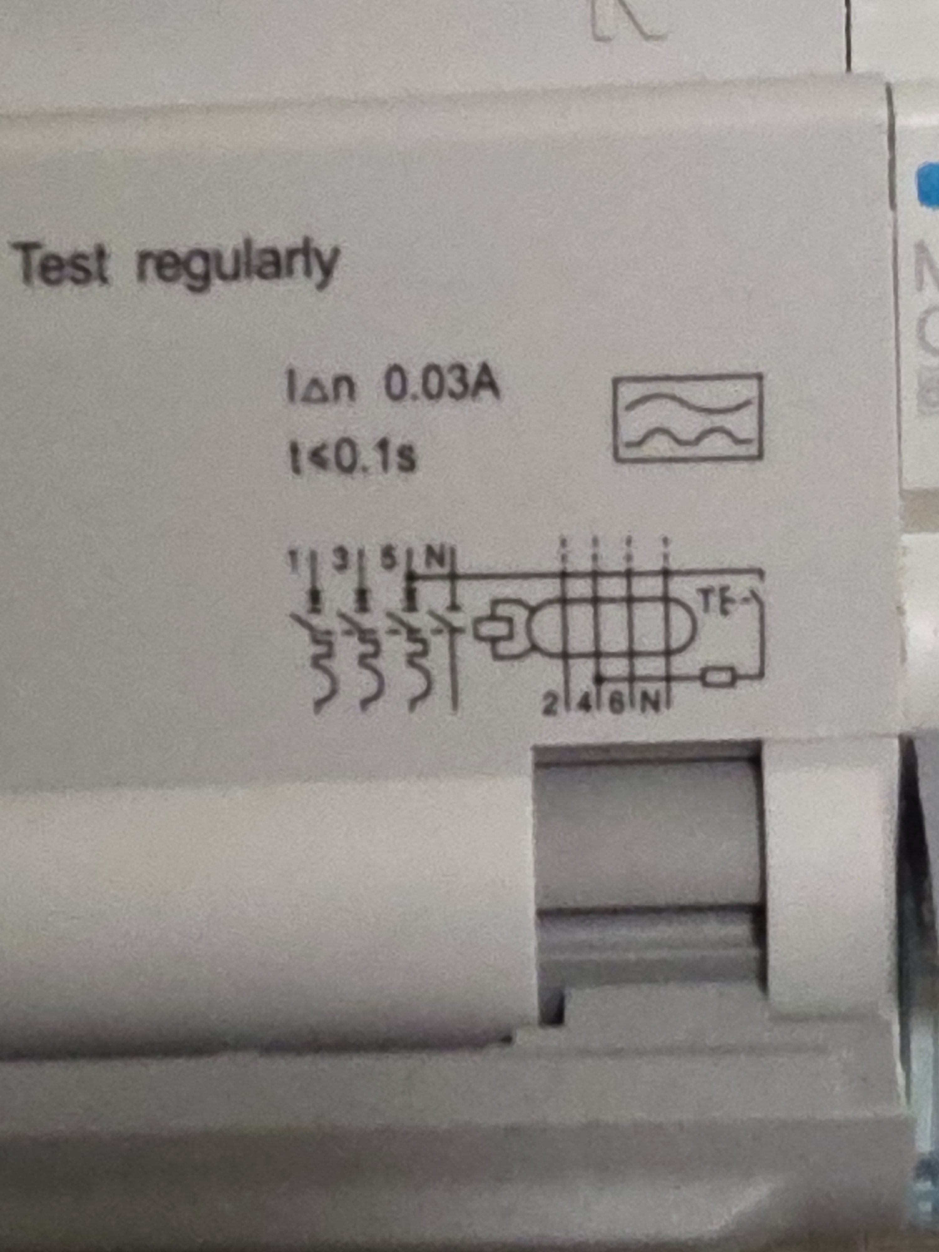

My se ale nebavíme o hlavním chrániči (takové věci u nás už dávno nejsou, hezky dle normy na jednotlivých okruzích), ale o jednom jediném chrániči, za kterým je třeba indukce se sporákem. A nulák k ní a samotný chránič na nule dá s přehledem proud, který tam nikdy nepoteče. Jestli tedy máš na mysli potenciální přetěžování nuláku. Navíc, jak to ten revizák pozná? Přívod je 4x 6, odvod z jističochrániče (3x16) je 3x 3x2,5. Přepínání 3f DS nebo 3x 1f se děje ve sklepě.
- Příspěvky: 6708
- Reputace: 925
Re: Zapojeni 3f chranice na 1f
Mam toto, a aby tlacitko fungovalo, musi byt zapojena druha a treti faze. On to neposila do nulaku, ale mezifazove. Takze nez jsem to pred tydnem zacal ve sklepe zapojovat, tak jsem se mel jen na jedne fazi, tak proto tlacitko nejelo.
Vedle mam jeste 3C16 na motorovou zasuvku venku, zatim provizorne jeden bojler a tam jsem to teda prehodil na treti fazi a uz vyhazuje tlacitko take.
Holt jsem trochu slepej uz,na ty malinkate maluvky.
