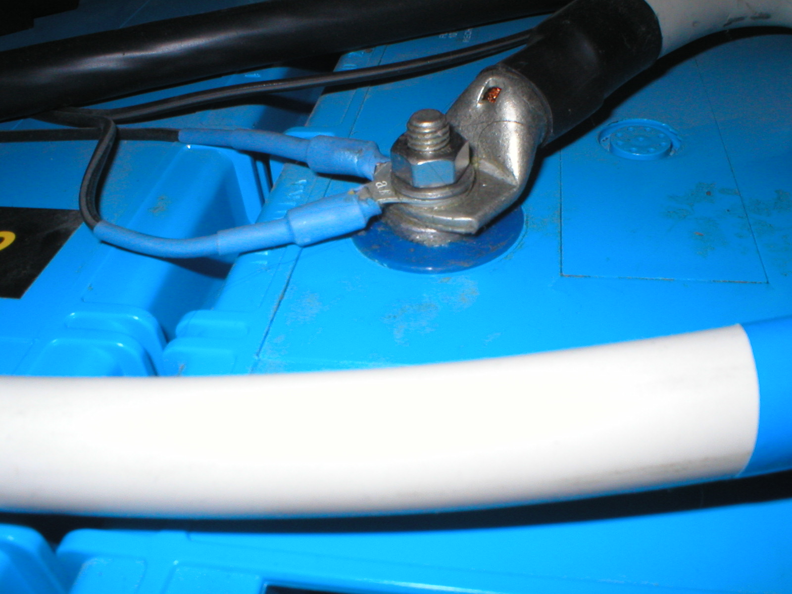

Hmm. Co externí napěťové čidlo? Nepředpokládám, že by to tak bylo, ale nemůže tam vznikat nějaký úbytek napětí na kontakty aku?
Viděl jsem i u několika lidí, že ho přišroubovali až jako poslední na kontakty aku (až za odběrové oko), což pak kecalo o několik desetin voltu.
Jinak už nezbývá, než opravdu podezírat firmware, nebo studený spoj v Tristaru. Nebo tu špatnou integraci hodnot z čidla vzhledem ke kolizi frekvencí měření a měniče, kterou jsem zmiňoval výš.

Senzory napětí baterie jsou poctivě přitažené. Kabeláž má 95mm2 a nějaký úbytek 430 mV při 30A na string baterie nepřipadá v úvahu ani na spojích ani na kabelech.
