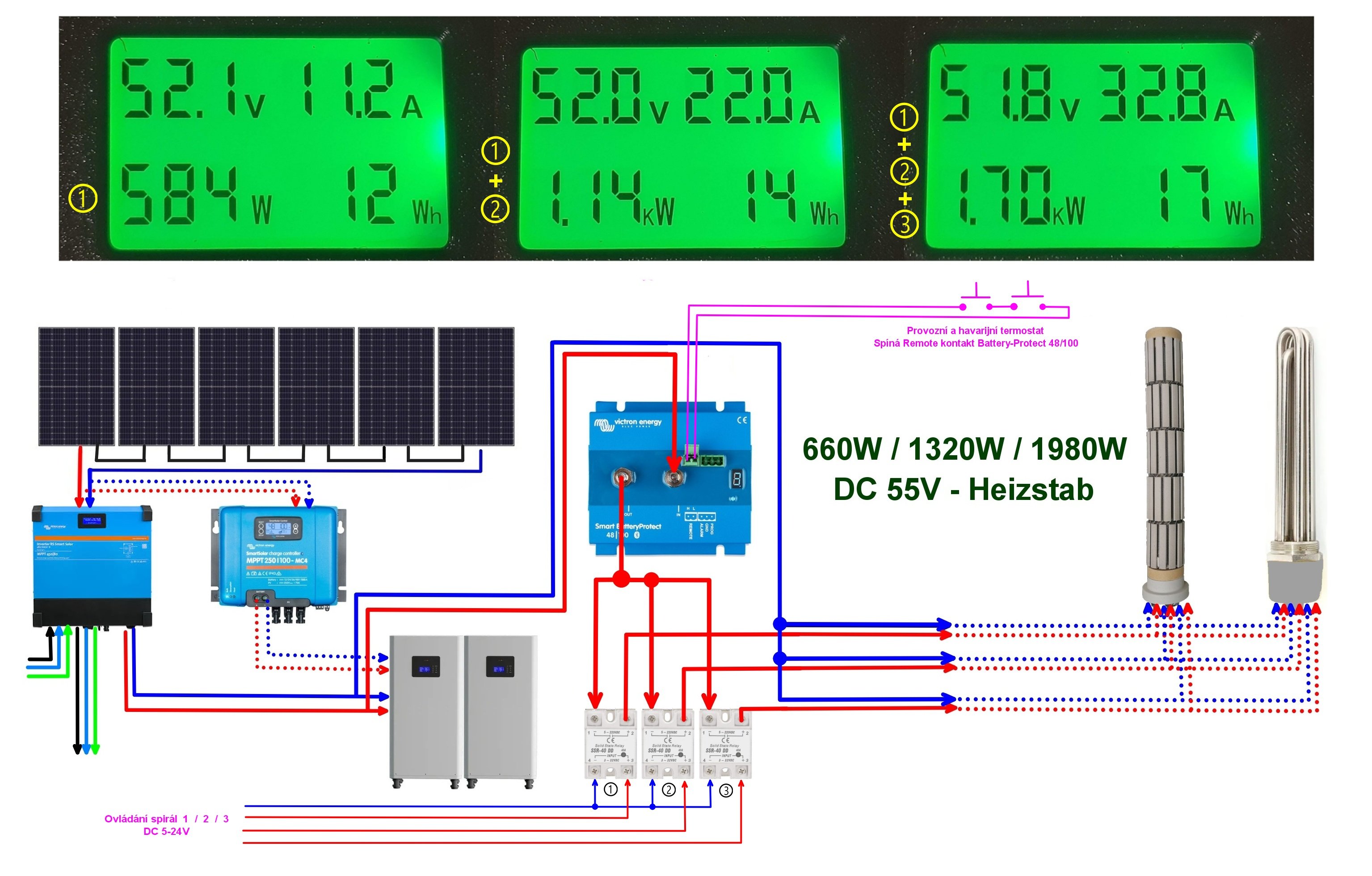

Popsal jsem ve svém i jiných vláknech a otestoval 3 způsoby zapínaní a vypínání. SSR Relé, Victron Batteryprotect 48/100 a upravený Logitex, vše s dostatečným počtem sepnutí.
Použil jsem klasický provozní a havarijní termostat příruby TPK a přidal jeden navíc - wifi nebo klasický analogový = dostatečná ochrana
Do té spirály jde doopravdy MAX 52-53V a ani u spirály 48V není problém - naběhalo mě to velmi mnoho hodin, konzultoval jsem teplotu a výkon keramické spirály s výrobcem, vše měřil a vše O.K zůstává to v mezích parametrů jednotlivých komponentRadar píše: úte črc 22, 2025 8:54 pmJá bych to pro svůj účel (Dražice 200L, Jirko víš) potřeboval celé naopak...

U mě byl problém pouze s tím proudem z jiných důvodů - ,,BOX" je certifikovaný do 12A a já musel zůstat pod (i když zvládne o něco víc)
Mám pro své účely totéž - zakázkovou keramickou 55V 2000W ( 3 x 660W) jenže to nepůjde certifikovat protože podvozek keramiky má pouze 4 šrouby a díry a topný drát se musí křížit.
Vybrousil jsem to a povedlo se to - pro pokus zapojit - ale na certifikaci to nebude - oficiálně zůstane pouze se 4 šrouby (bez křížění) 55V 1320W (2 x 660W) a ta třetí tam nebude.
Výsledná TPK příruba tak může mít maximum 3 x 1320W tj cca 4000W jenže ani to není pravda - při napětí 52-53V..
Výsledek při testu loni byl 1700W na tři spirály (cca 570W na spirálu), když napětí spadlo až na 52,7V : download/file.php?id=41801&mode=view

Zde slíbený test. Bohužel jsem pod 50% a napětí mám dole = tím je výkon spirály o něco nižší, ale měření velmi přesné
Test je v kýblu
ale mám krásný univerzální přípravek, na testování spiral
Můj cíl je splněný - být pod 12A na spirálu.
Test je v kýblu

V mojí FV je nyní téma jiné, tak to pošlu sem - i když je to bazar a zasírám to, tak je to k věci..
Doplním jeden z těch způsobů, který jsem otestoval - spirály 1 / 2 / 3 jsem řídil v ten moment napěťovým relé, kdy sem nečekal na SOC, ale při 54V na baterce sepnulo rele 1, při 54,2V sepnulo rele 2 a 54,4 sepnulo rele 3 - tedy bez programování - jen ta napěťová relé.
Pokud je rele 1 zapnuté a napětí poklesne o cca 0,7-0,8V a přesto dojde na sepnutí rele 2, pak šlo ze střechy už nejméně 30A z toho cca 11A do spirály 1 a 19A ještě do baterky která pak znova začala zvedat napětí a to samé se opakuje na relé 2-3.
Není to ideální, protože pokud je to na hraně výrobou ze střechy pak následující relé bude i při rozdílu např. 0,3V co 4-5min cyklovat a zapínat a vypínat.
Novější způsob který jsem ještě neměl šanci otestovat je : Jedno napěťové relé a 3 relé proudová, reagující na proud ze stringu (stringů).
Pokud jsou všechny panely jedním směrem, jako u nás, lze použít proud pouze jednoho stringu a jeho poměrnou část z celku do baterky.
Můj nevyzkoušený plán : Pokud napětí překročí 54V, sepne se napájení do proudových relé 1-3. A pak, pokud přesáhne proud 15A sepne se spirála 1, pokud přesáhne 26A sepne se spirála 2, pokud 37A sepne se spirála 3 - to vše jen s cílem, aby šlo stále něco do baterky a necucalo to baterku a necyklovalo (pokud to nezpůsobí mraky)
Úbytek napětí při všech 3 zapnutých spirálách byl cca 1,7V tedy vypnutí napěťového relé (to už jsem testoval) stačí nastavit na 52V-52,2V a po vypnutí se napětí vrátilo zpět na 53,6V.
Tady je jedno ze zapojení co jsem vyzkoušel - a mám k tomu největší důvěru - ale ta napěťová relé jsem tam už nemaloval, každý to pak ovládá jinak.
Uznávám že naprogramovat na SOC je asi nejlepší ale bojím se selhání Cerba a pak by to bylo slepé a nefungovalo nic.
Takhle to zůstane analogově mimo systém a bude fungovat i když vypadne Cerbo, wi-fi, nebo bůh ví co ještě - to byli moje důvody.
Tento model Battery-Protect 48/100 není nijak spojený datově se systémem a i tam lze nastavit nějaké minimální napětí, tj.,,sychr" při kterém se vypne a bude chránit baterku před úplným vycucnutím.
