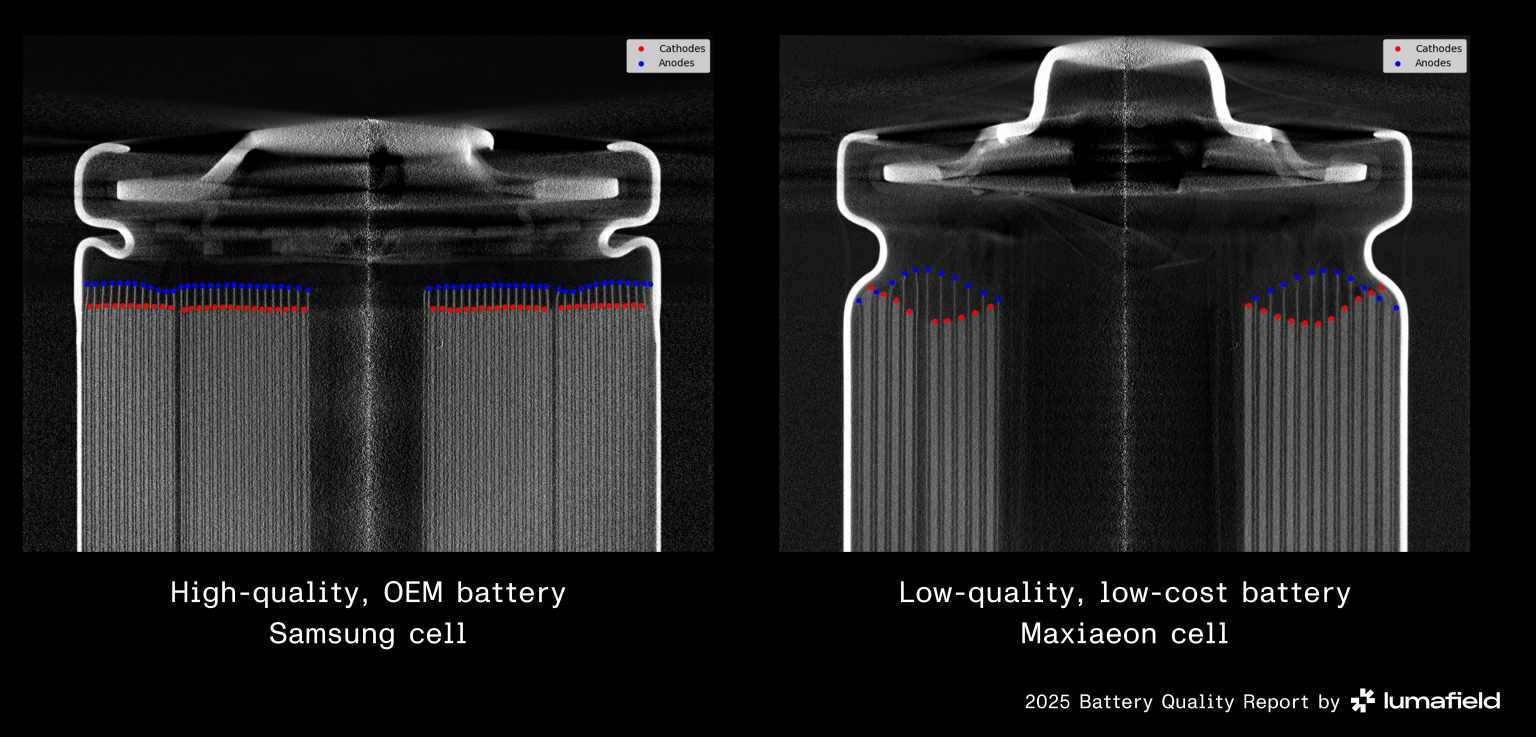

Všechny baterie 18650 sdílejí stejnou anodovou cívku o rozměrech 18 mm x 65 mm, ale bezpečnost spočívá v roli. CT nám umožňuje vidět přesah anody a zarovnání hran, tedy geometrii, která určuje pokovování lithiem a zkraty.
Zkreslené specifikace
Prodejci napodobují důvěryhodné názvy a obaly modelů a poté nafukují specifikace. Zdokumentovali jsme nabídky kopírující značku Samsung 30Q a uvádějící kapacitu až 9900 mAh, zatímco typicky nabízí kolem 3000 mAh.
Extrémní odlehlé hodnoty
Levné šarže vykazovaly široké rozptyly a extrémní odchylky. I když se medián značky zdál být přijatelný, mnoho článků kleslo pod cílovou hodnotu přesahu anody ~0,500 mm a zarovnání se lišilo mnohem více než u výrobců originálního vybavení (OEM).
