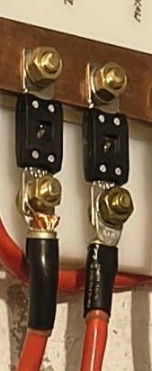

Re: Mega pojistka
Já jsem to vyřešil bez držáků "na přímo" na BusBar.
Megapojistky byly součástí dodávky BMS JBD, tak jsem je použil.
- MegaPojistky.jpg (17.2 KiB) Zobrazeno 37 x
